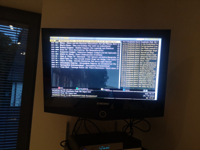

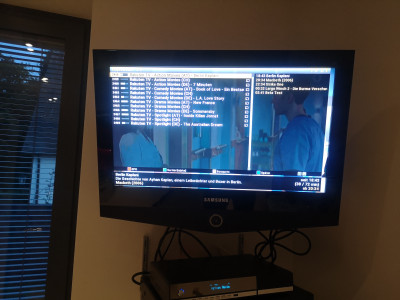

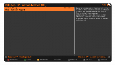

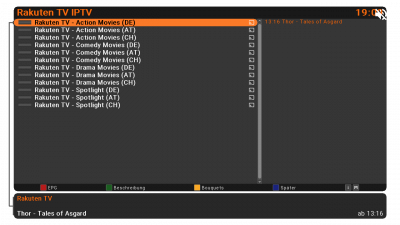

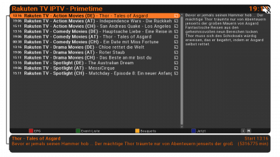

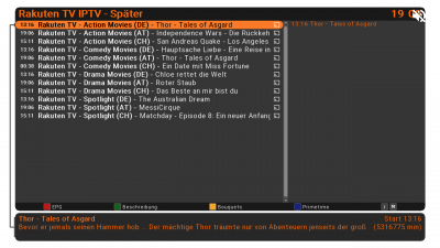

@ Gorcon: welche Box genau, ne HD1 oder HD2?

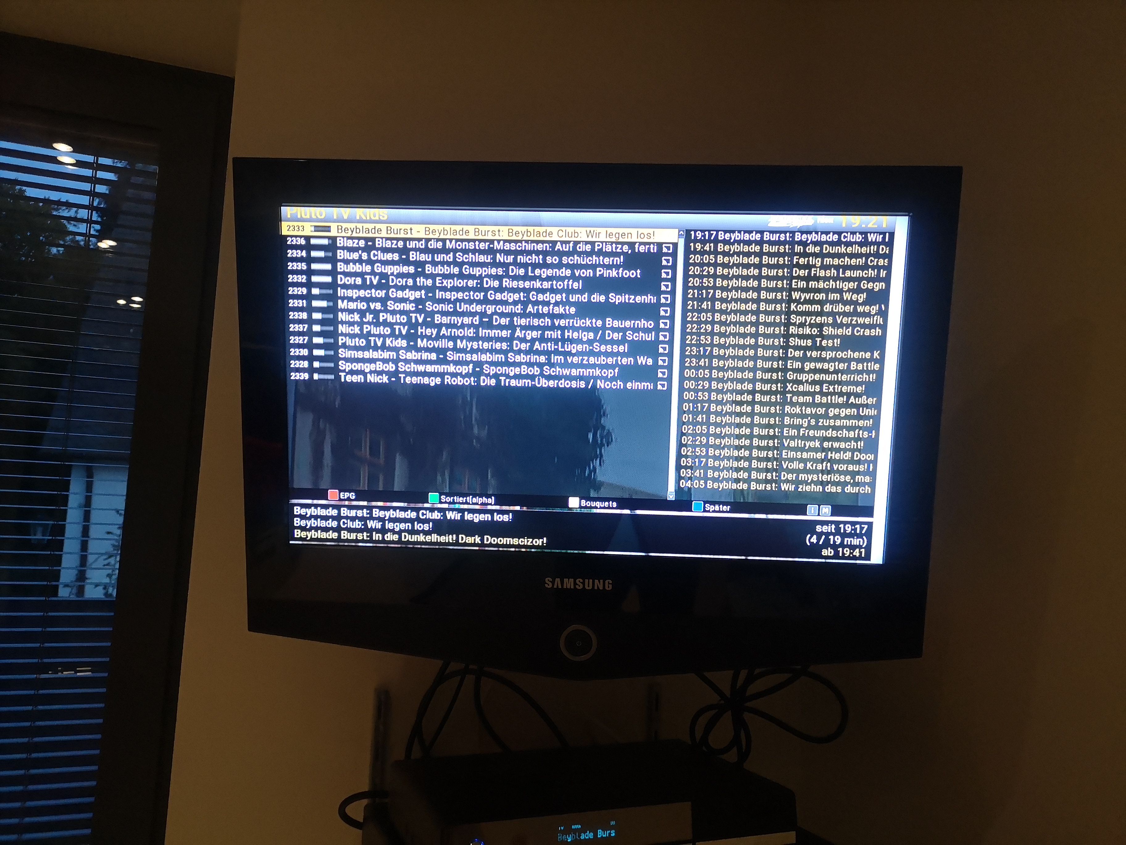

Auf meiner Tank habe ich es auch von Anfang an nie hinbekommen, den EPG auf Rakuten/Pluto zu bekommen, bzw habe ich immer nur einen einzigen Eintrag der mehrere Monate in der Zukunft liegt, mit unrealistischen Sendungsdauern , komischerweise bei den Sendern teils zur selben Uhrzeit.
Mal ein paar Bilder:
Beiträge: 1240
Re: Pluto TV
Miky hat geschrieben: Do 30. Sep 2021, 19:03 So, jetzt flashe ich noch ne Neo Twin mit uraltem Image.
Altes Image war vom 13.11.19 und mit dem Nightly von heute habe ich EPG bei PlutoTV und Rakuten :open_mouth:
@ vanhofen
Kann da aus dem / var Bereich der Tank was reinspielen oder werden bei HD1 und 2 unterschiedliche Curl Versionen benutzt?
