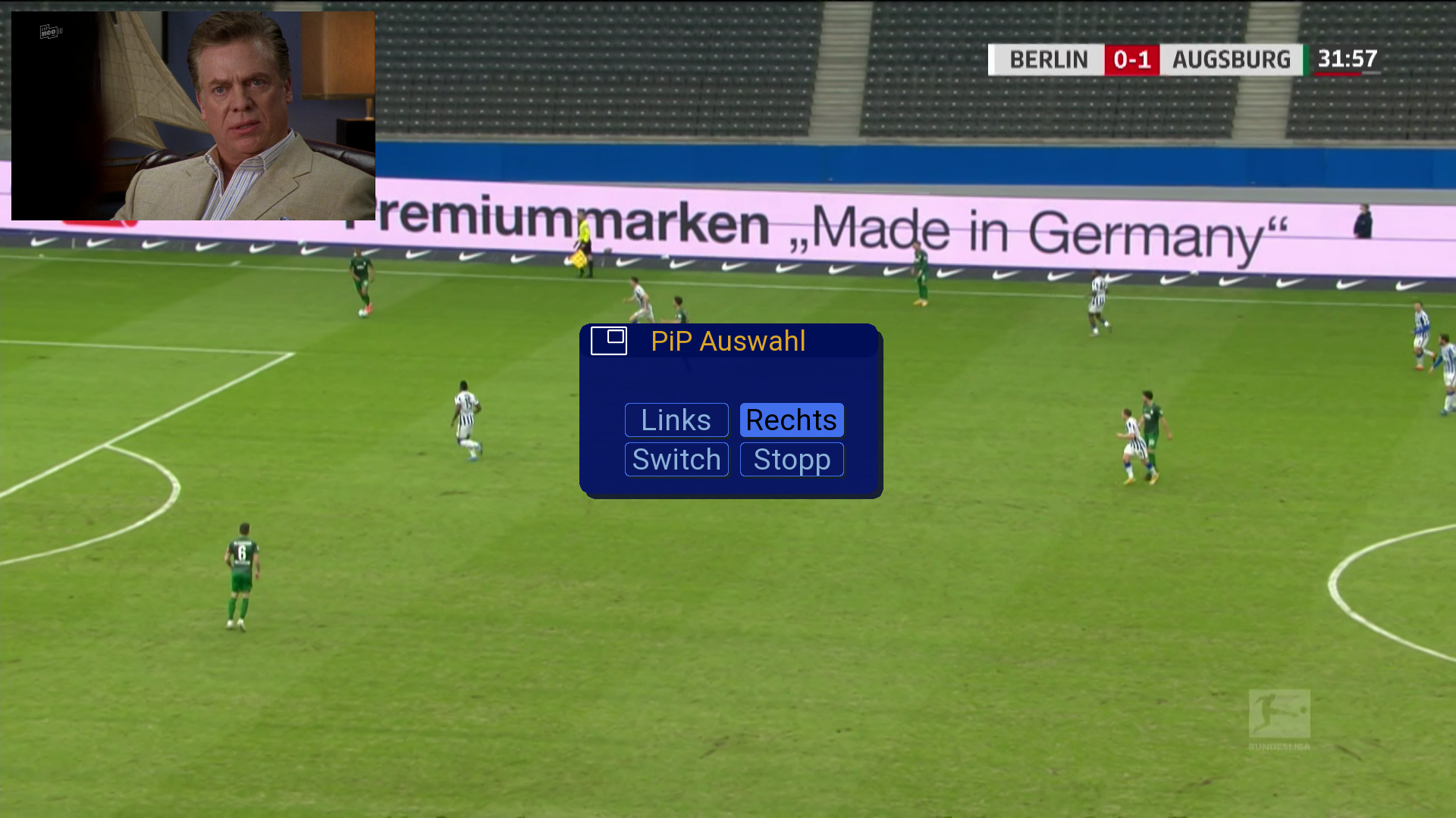

ein Fraund hat mir ffmpegpip 2 geschickt, dass ich euch kurz vorstellen möchte.
BPanther hat ffpip mal so angepasst, da man das Potential erkannt hat, was in
ffpip steckt und so umgeschrieben bzw. erweitert, dass wie ihr auf dem Bildchen
sehen könnt sogar Quad Pip ermöglicht wird.
Wie man sieht schau ich die Sender: Welt, Eurosport, Pro 7, Sat 1 sowie Sixx in SD
und so fing alles an,
entwicklung-f61/pip-splitscreen-t4631.html#p23801
Nun vor ca. 4 Wochen viel mir wieder ein, dass es ja noch ffmpeg gab und ich fing an damit zu Spielen.
Ich bin gespannt was alles noch so geht.
Der Anhang kann als Plugin eingespielt werden.
Weiter wäre es schön, wenn jemand mal vielleicht statt links oben Einfach 1, 2, 3, 4,
daraus machen könnte oder dies in lua umsetzt.
Ich Danke euch für das Interesse und Wünsche viel Spaß mit, sagen wir mal mit "ffquad".
LG ice32
PS: @Gorcon da ist keine webtv Sperre drin.
ffmpegpip.tar.gz
(2.69 KiB) 320-mal heruntergeladen

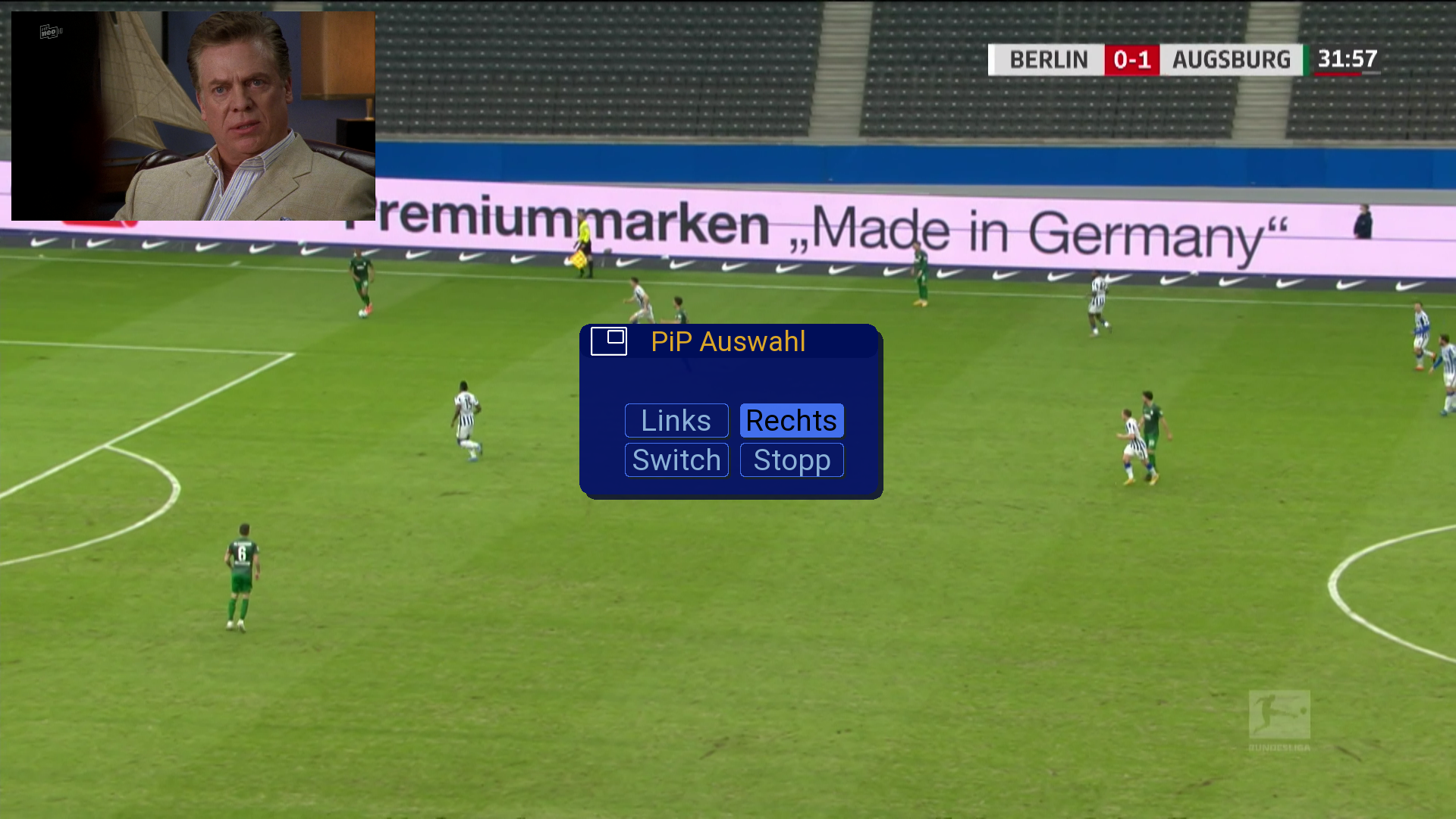

habe die bpanther-version ebenfalls getestet und halte die vielen verschachtelten und träge ablaufenden funktionen für übertrieben.
für meine zwecke sind selbst zwei pip-fenster schon eines zu viel.
ich habe das ganze für mich deshalb auf das wesentliche, wie im screenshot zu sehen, reduziert.
danke an ice32 und bpanther
