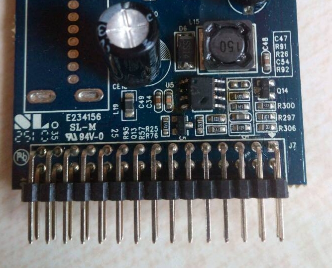

Wenn der Tuner defekt ist sollte der etwa so aussehen
- das ist ein defekter SAT-Tuner -
bei U5 sind Verbindunugen zerstört
Den anderen Kabeltuner schon mal getestet?
elstablo
Beiträge: 49
Registriert: Di 4. Apr 2017, 18:28
Box: Maxytec SE, ehemals Coolstream Neo
Re: NEO2 erkennt SatTuner statt Kabeltuner
Beitrag von elstablo »
Ich habe auch noch eine reparierte NEO V1 wo der Spannungswandler gewechselt wurde.
Aber bei der defekten NEOV2 ist nichts zu sehen.
Wie gesagt, ich habe die beiden Netzteil-Elkos + den neben der CPU proforma gewechselt.
Ich hätte noch einen Spannungwandler für den Tuner aber an dem ist auch nichts zu sehen.
Gruß EL

Beiträge: 549
Wohnort: Bluepeerland
Beitrag von topie »
elstablo hat geschrieben: Mi 7. Jun 2017, 05:07 aber an dem ist auch nichts zu sehen.
Nicht immer gehen elektronische Bauelemente mit sichtbaren Spuren kaputt. Hier fehlt Dir das nötige Meßequipment und ein Plan um die Meßwerte richtig zu interpretieren. Messen kann jeder, nur muss man auch die Werte dann richtig einordnen.
