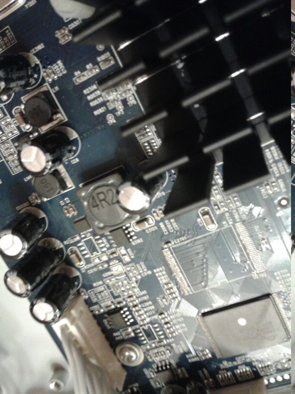

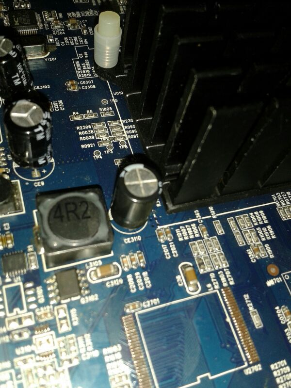

Re: NEO2 erkennt SatTuner statt Kabeltuner
mal eben noch nach Bildern geschaut.
hier gut zu erkennen, Elko defekt.
Neben 4R2 der CE3110
und hier nach Tausch des Elkos.
