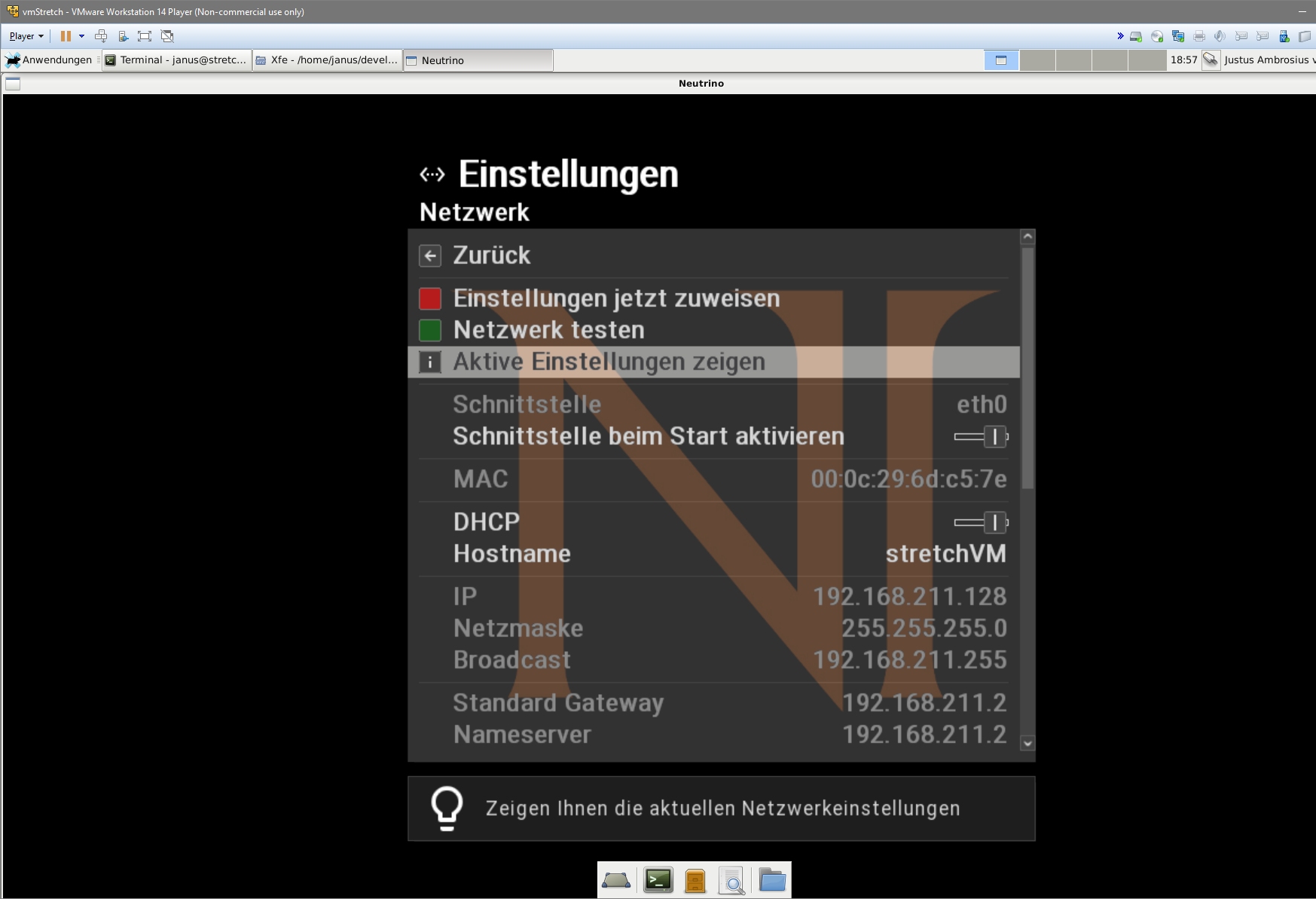

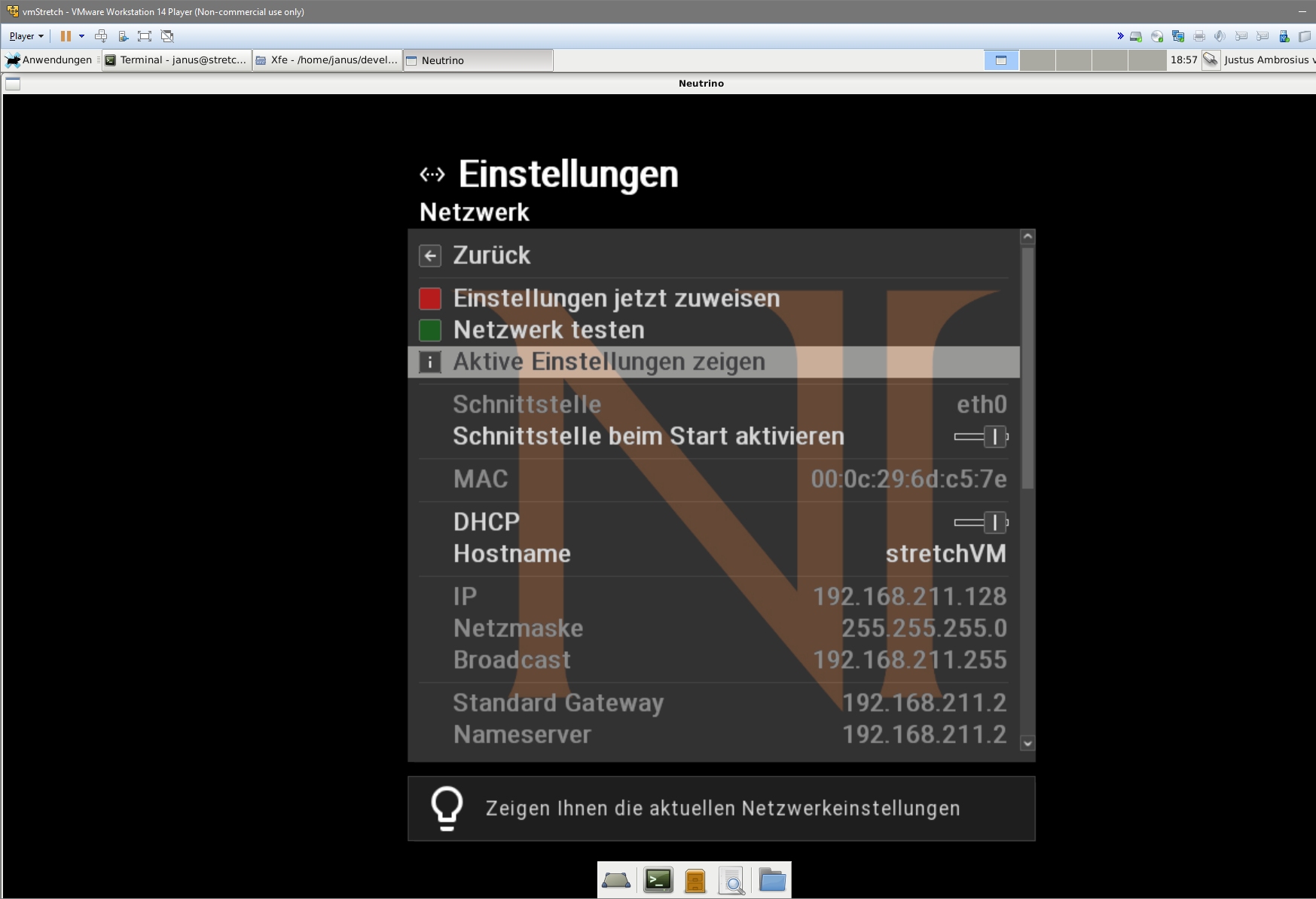

Re: Neutrino für PC
Das Ganze auch unter der Einstellung NAT:
Immer noch "ens33" aber intern anderes SubNet verwendet.
Ein nachfolgender Netzwerk-Test resultiert in Socket-Fehler.
Wird ("eth0") wohl nicht aktiviert.
Da wird wohl außer eth0 und dhcp noch ens33 in Neutrino wählbar werden...
janus@stretchVM:~$ sudo ifconfig
ens33: flags=4163<UP,BROADCAST,RUNNING,MULTICAST> mtu 1500
inet 192.168.211.128 netmask 255.255.255.0 broadcast 192.168.211.255
inet6 fe80::20c:29ff:fe6d:c57e prefixlen 64 scopeid 0x20<link>
ether 00:0c:29:6d:c5:7e txqueuelen 1000 (Ethernet)
RX packets 25 bytes 3282 (3.2 KiB)
RX errors 0 dropped 0 overruns 0 frame 0
TX packets 73 bytes 8000 (7.8 KiB)
TX errors 0 dropped 0 overruns 0 carrier 0 collisions 0
lo: flags=73<UP,LOOPBACK,RUNNING> mtu 65536
inet 127.0.0.1 netmask 255.0.0.0
inet6 ::1 prefixlen 128 scopeid 0x10<host>
loop txqueuelen 1 (Lokale Schleife)
RX packets 184 bytes 14156 (13.8 KiB)
TX packets 184 bytes 14156 (13.8 KiB)
TX errors 0 dropped 0 overruns 0 carrier 0 collisions 0Ein nachfolgender Netzwerk-Test resultiert in Socket-Fehler.

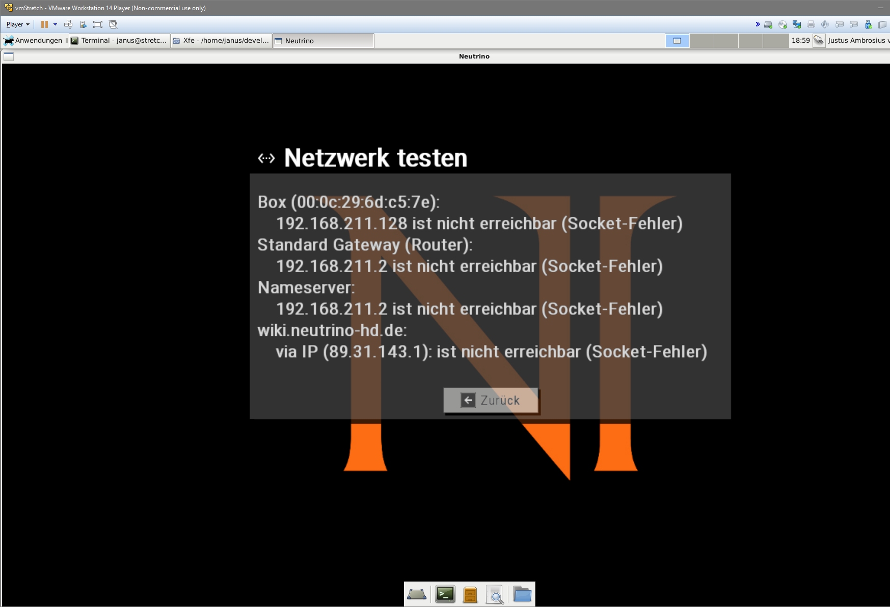

Re: Neutrino für PC
Nach der Wiederherstellung von "eth0" wird per DHCP korrekt konfiguriert:
Ein nachfolgender Ping auf 192.168.211.2 (Gateway, Nameserver) ist erfolgreich.
Leider der Netzwerktest innerhalb von Neutrino nicht:
Da mach' ich dann mal wieder Pause...
