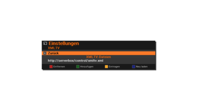

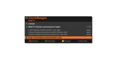

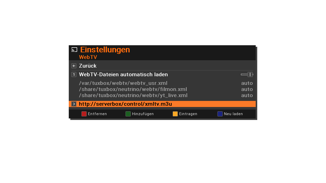

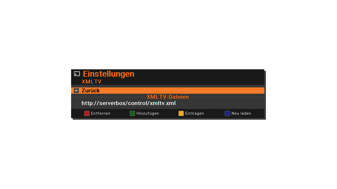

Dazu beim Clienten unter Menü -> Einstellungen -> Multimedia folgende Daten eingeben:
bei WebTV: http://serverbox/control/xmltv.m3u
bei XMLTV: http://serverbox/control/xmltv.xml
Werden die Menüpunkte aufgerufen, stehen schon Masken bereit, bei denen nur noch die IP der Serverbox eingegeben werden muss.
Nach einem Reload der Kanallisten stehen dann die Sender der Serverbox inclusive EPG und Channellogos auch auf der Clientbox zur Verfügung.

ähh, hast du da jetzt wirklich "serverbox" rein geschrieben, anstatt die IP der Serverbox anzugeben???

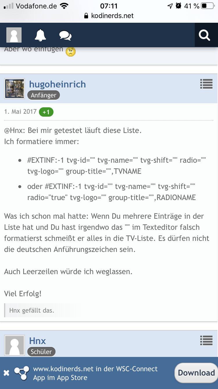

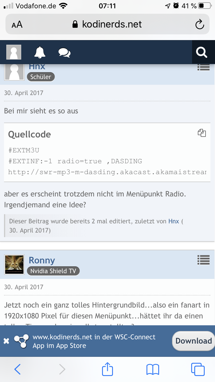

Re: localTV plugin

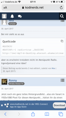

könnte man die xmltv.m3u um Radiosender erweitern? (radio=true)
https://www.kodinerds.net/index.php/Thr ... /?pageNo=1
wäre in Kodi schon vorhanden und das PVR IPTV Simple Plugin unterstütz es auch
ich finde auch keine Radiosender nicht in der webtv.xml , ist das nicht gewollt oder könnte man das bei einem update miteinbauen?

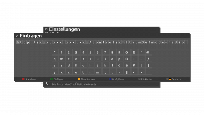

Ich habe da mal was probiert, allerdings nicht wirklich auf Herz und Nieren getestet. https://github.com/neutrino-images/ni-n ... 9239ad4507
Legt man im WebTV/WebRadio-Setup eine neue xmltx.m3u an wird da jetzt ein Suffix (?mode=tv/radio) angehängt. Die Gegenstelle liefert dann die entsprechenden Sender.
Solltet ihr also bereits in neutrino.conf derlei Einträge haben, sind die händisch zu ändern. Hier ist das Beispiel aus meiner conf:
Die xmltv.xml enthält nun die TV- und Radiosender der Gegenstelle.
Es muss auf beiden Seiten das morgige Nightly, also ein aktuelles Neutrino installiert sein!
@Tango, schaust du auch mal bitte drüber. Du bist doch da auch recht fit bei dem Thema.
webradio_xml=/var/tuxbox/webradio/webradio_usr.xml
webradio_xml_0=http://192.168.178.20/control/xmltv.m3u?mode=radio
webradio_xml_auto=1
webradio_xml_count=1
webtv_xml=/var/tuxbox/webtv/webtv_usr.xml
webtv_xml_0=http://192.168.178.20/control/xmltv.m3u?mode=tv
webtv_xml_auto=1
webtv_xml_count=1
xmltv_xml_0=http://192.168.178.20/control/xmltv.xml
xmltv_xml_count=1

Re: localTV plugin
hab es ausprobiert aber funktioniert leider nicht oder ich mach was falsch.
also wenn ich auf Radio schalte (HD1)
bekomm ich auch Radiosender in der xmltv.m3u angezeigt.
diese werden dann aber nicht in Kodi unter Radio sondern unter TV angezeigt (Radiostream klappt)
das merkmal „radio“ fehlt auch in der xmltv.m3u
darum wahrscheinlich nicht angezeigt in Kodi unter Radio
eine xmltv.xml hab ich noch gar nicht gesehen und weis auch nicht für was diese dann ist ... ?
von Neutrino zu Kodi wird die xmltv.m3u vom IPTV Simple PVR Client gebraucht wo TV und Radio enthalten ist.
hab meine neutrino.conf angepasst (IP) und dann neugestartet (aktuelles nightly)
ups da ist das Problem es gibt die anpassung noch gar nicht (14.2.2020 01:50:31 Uhr)
Sorry
wo liegt die xmltv.m3u (FTP) und kann ich sie per hand ändern um zu sehen ob die Radiosender dann auch unter Radio in Kodi angezeigt werden?
Sorry
