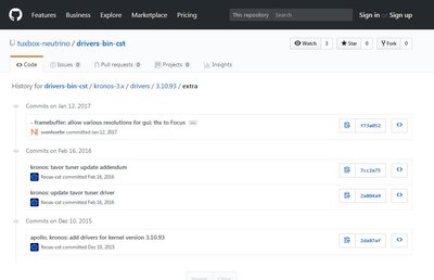

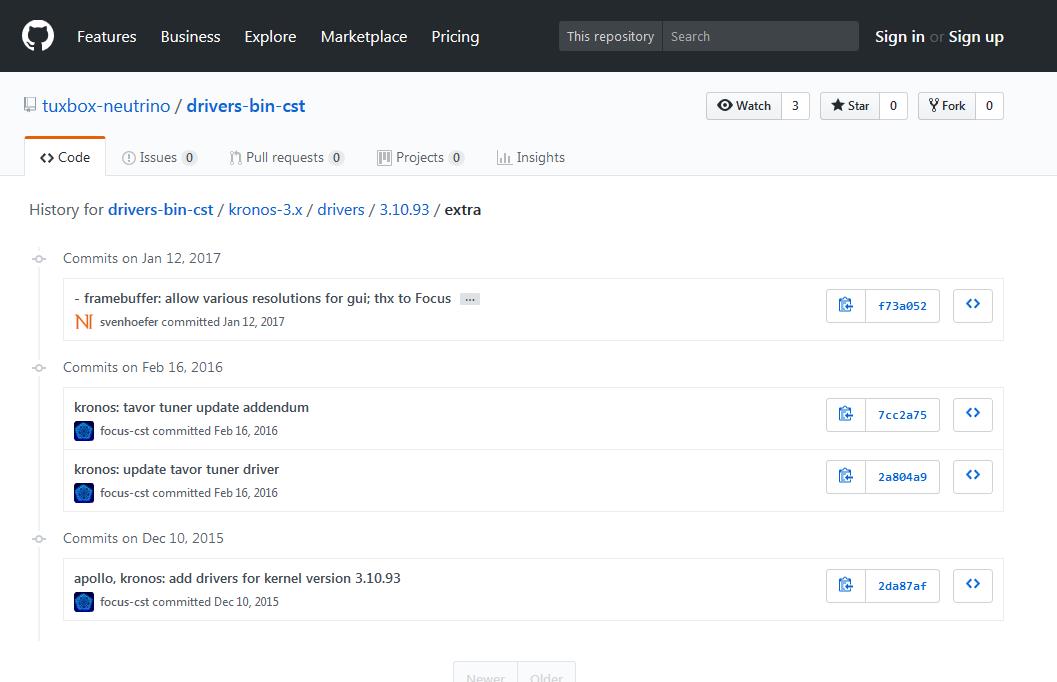

edit: ach, sehe gerade, für diesen "Tavor" gabs nach Kernel 3.10.93 nochmal ein .ko (also Treiber-)Update: 16 Feb 2016 https://github.com/tuxbox-neutrino/driv ... 4fde23317a
hatte grad noch editiert, sorry.
du vergisst immer das: "bei meiner Zee²", bei mir auf Tank mit den 2 Zusatz-Kabeltunern sind die laut Tunereinstellungen wie gesagt identisch...Das da zwei unterschiedliche Tuner drin sind ist normal, gibts bei Kabel nicht anders.

also falls du ganz mutig bist, könntest du ja den Treiber downgraden: https://github.com/tuxbox-neutrino/driv ... 0.93/extra
Aber Usb-Stick bereithalten, für den Emergency-Flash...
- Beiträge: 1667
- Has thanked: 20 times
- Been thanked: 40 times
Re: Wunsch: Picture in Picture funktionaler machen
alles ohne Gewähr, wie gesagt, Usb-Stick zum Recovern bereithalten!
Die 3 Dateien nach /lib/modules/3.10.93/extra/ kopieren, und neu starten. Hoffe das reicht, wenn nicht, s.o. Ciao,

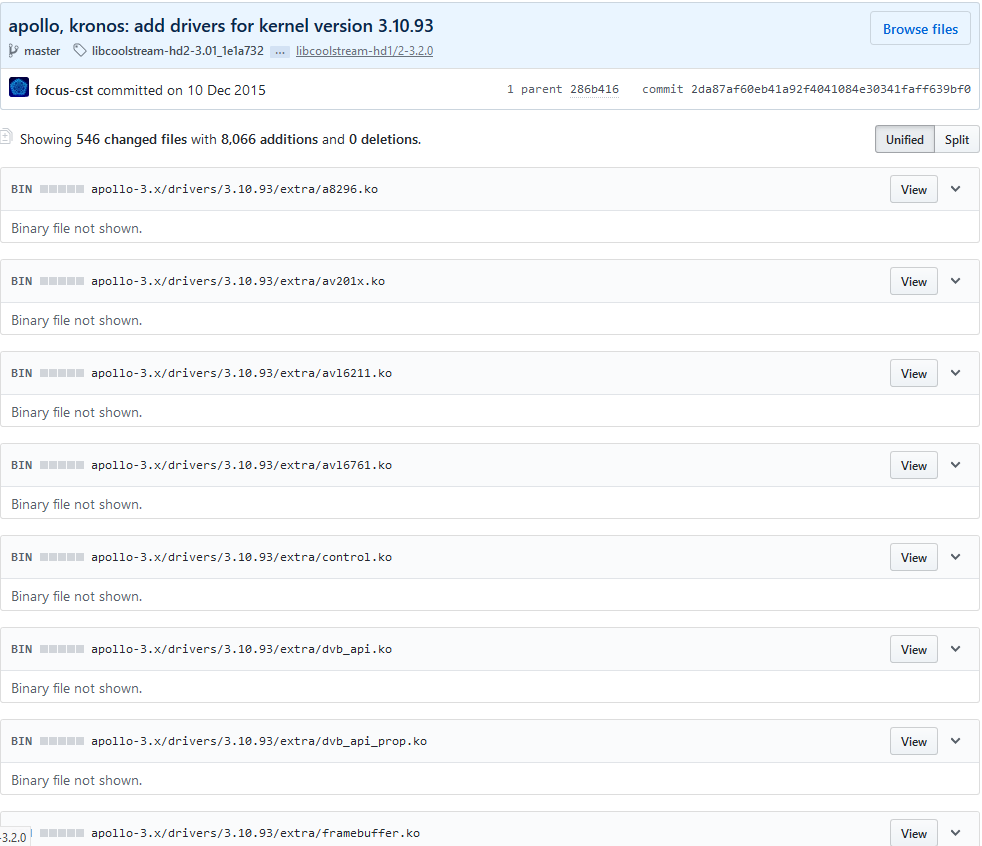

PS: das sind die Versionen aus dem ursprünglichen 3.10.93er-Commit: https://github.com/tuxbox-neutrino/driv ... 321e5c2156

Vielleicht klickst Du ja auch mal auf den Commit vom 10.12.15....
