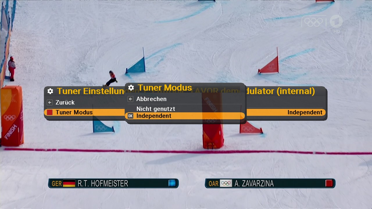

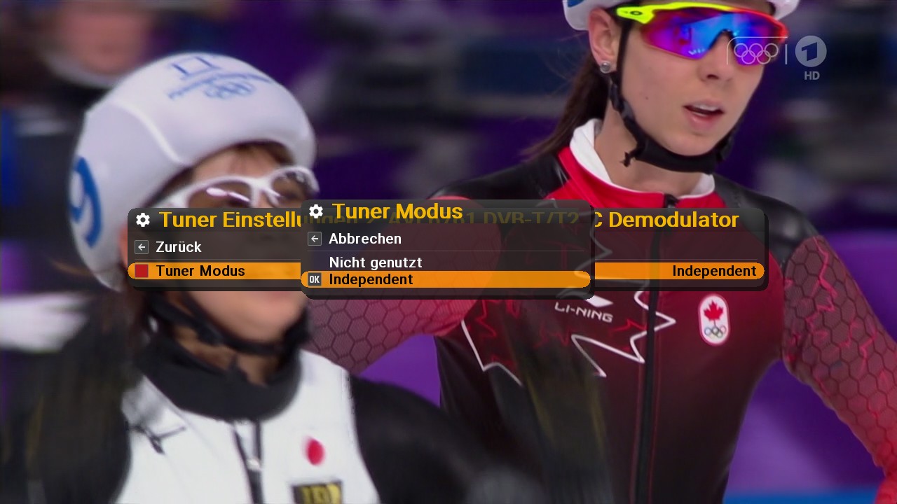

Re: Wunsch: Picture in Picture funktionaler machen
du könntest mal versuchen Tuner 2 auf Master zu stellen und 1 als Twin.
(vlt hast du dann dauerhaft Schwarzbild duck..)
topie
Beiträge: 549
Wohnort: Bluepeerland
Beitrag von topie »
Das Tunersetup würde mich auch interessieren.
Beiträge: 3148
Has thanked: 171 times
topie hat geschrieben: Fr 23. Feb 2018, 21:23 Das Tunersetup würde mich auch interessieren.
Ist die Standard Einstellung.
mirz hat geschrieben: Fr 23. Feb 2018, 17:40 du könntest mal versuchen Tuner 2 auf Master zu stellen und 1 als Twin.
Solche Einstellungen gibt es da nicht!

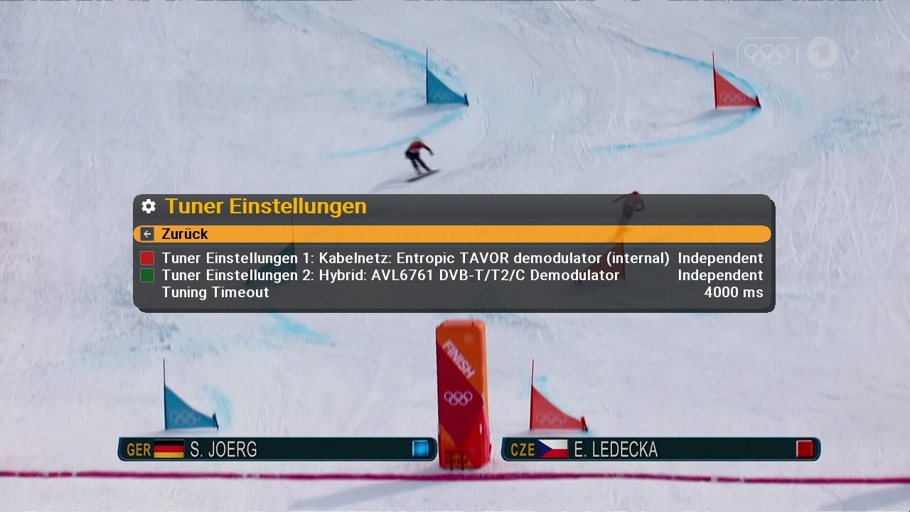

Beiträge: 1667
Has thanked: 20 times
Been thanked: 40 times
sind ja scheinbar 2 verschiedene Tuner bzw Demods bei dir, das könnte es erklären (von wegen Treiberbug), bei mir auf Tank sind es 2 gleiche.
Falls du Lust hast, schalte doch mal jeweils einen der beiden ab (danach zur Sicherheit neu starten) und teste PiP mit 2 Sendern auf dem selben Transponder, vllt findest du raus, welcher der beiden Tuner/Demods den Schwarzbildbug bzw die PiP-Probs verursacht...
