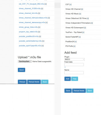

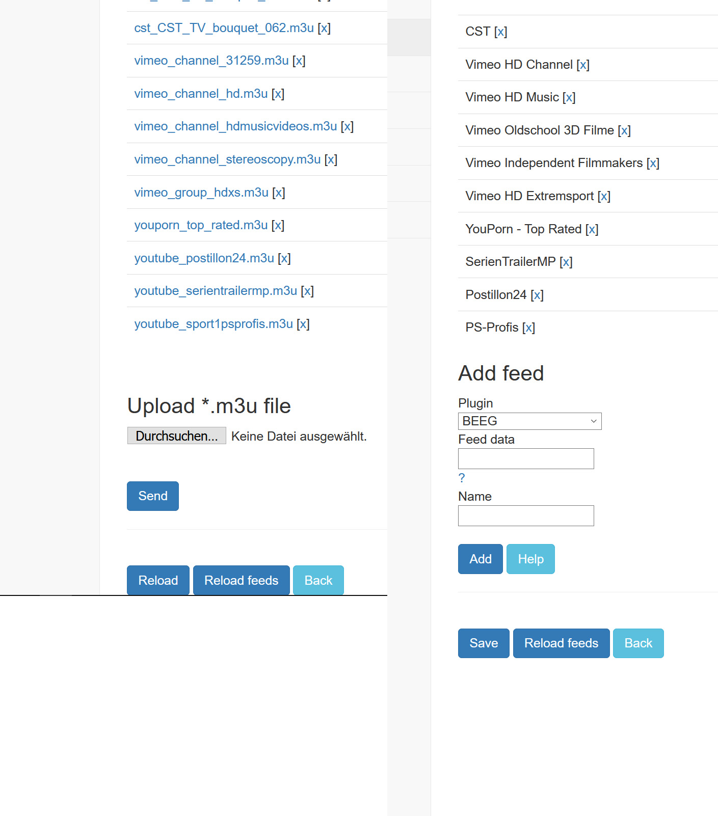

Danke für die Anleitung. Hab jetzt mal die feeds.lua angepasst. Sind diese zusätzlichen Feeds denn bei Dir in der Playlist zu sehen? Also hier:
http://192.168.x.x:4044/ui/playlists
Bei mir ändert sich da leider nichts. Arbeite ansonsten auch mit meinem eigenen Api-Key inzwischen ...

Re: YouTube , Vimeo und YouPxxx funktionieren nicht mehr
@firefucker72
also ...
ich habe die einträge in den dateien /share/xupnpd/xupnpd_feeds.lua und /var/xupnpd/xupnpd_feeds.lua gelöscht.
dann habe ich deine feeds.lua nach /share/xupnpd/config kopiert.
vorher hatte ich meinen apikey in zeile 837 der neutrino.conf eingetragen...
in etwa so ...
nachdem ich die box (h7s mit aktuellem nightlyimage) neu gestartet hatte..... waren die feeds in meinem heimnetz verfügbar.
siehe screenshot...
probier das doch bitte auch mal so!
also ...
in etwa so ...
youtube_dev_id=MEIN_API_KEY__Xy5mq_D8SR4VXRvsXrUg4Sksiehe screenshot...

Aber für die Sicherung musst du (nach dem Eintrag der beiden Feed-Dateien) aber auch Menu->Einstellungen->Einstellungen verwalten->Ni-Backup sichern ausführen, und nach dem Flash dann evtl von dort auch wieder "wiederherstellen". Es sei denn, du flasht bei der HD51 in dieselbe Partition. Aber andererseits ist ein Backup ja auch nie verkehrt...
die neutrino.conf wird schon standardmässig mitgesichert.
