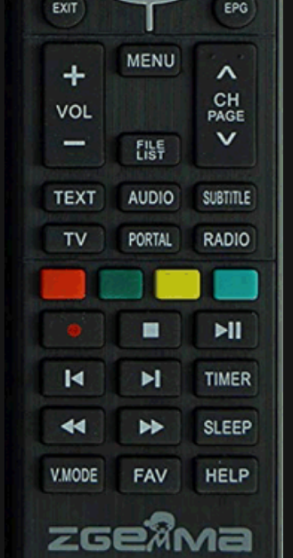

nein .. die "file list" taste kann bzw. lässt sich nicht einstellen .. vor den commit von bpanther war sie mit "fav"
belegt und jetzt ist sie mit "video" belegt .. ohne mein zutun
frage .. wie kann ich die tasten "fav" und "file list" tauschen .. :nerd:

Leg dir doch den Moviebrowser auf die Filelist-Taste.
genau das ist das problen .. filelist-taste ist mit favoriten vorbelegt und lässt sich nicht belegen.

jokel hat geschrieben: ↑Di 13. Jun 2023, 07:36 genau das ist das problen .. filelist-taste ist mit favoriten vorbelegt und lässt sich nicht belegen.
Du musst schon vorher die Favoritenfunktion raus nehmen, sonst geht das nicht. Ich habs ja so auch machen müssen. ;)

jokel hat geschrieben: ↑Di 13. Jun 2023, 09:02 dann funktioniert die favoriten taste und die filelist-taste nicht mehr ..
bpanther hat das schon richtig gemacht
Ich meinte ja auch nachdem die doppelbelegung entfernt wurde. ;)
Ich habe ja beide Tasten, aber das Image noch vor dem entfernen der Doppelbelegung. Da musste ich halt bei der Mediataste die Fav Funktion abschalten.
Aber vielleicht gibt es ja irgendwann mal die Möglichkeit die ungenutzten IR Codes in der Tabelle nachzutragen dann könnte man zumindest mit einer lernbaren FB diese Codes auch alle nutzen.
