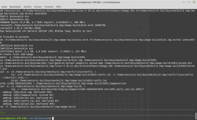

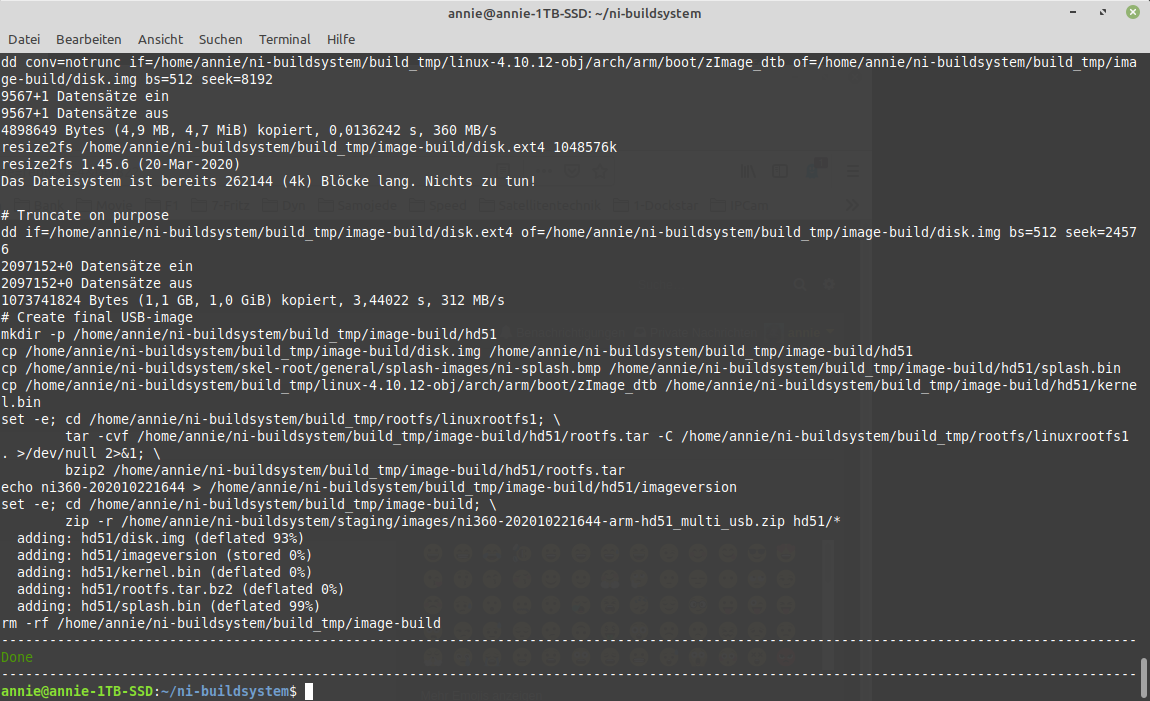

Gerade für HD51 gebaut, geht hier unter LinuxMint 19.2

gera121161

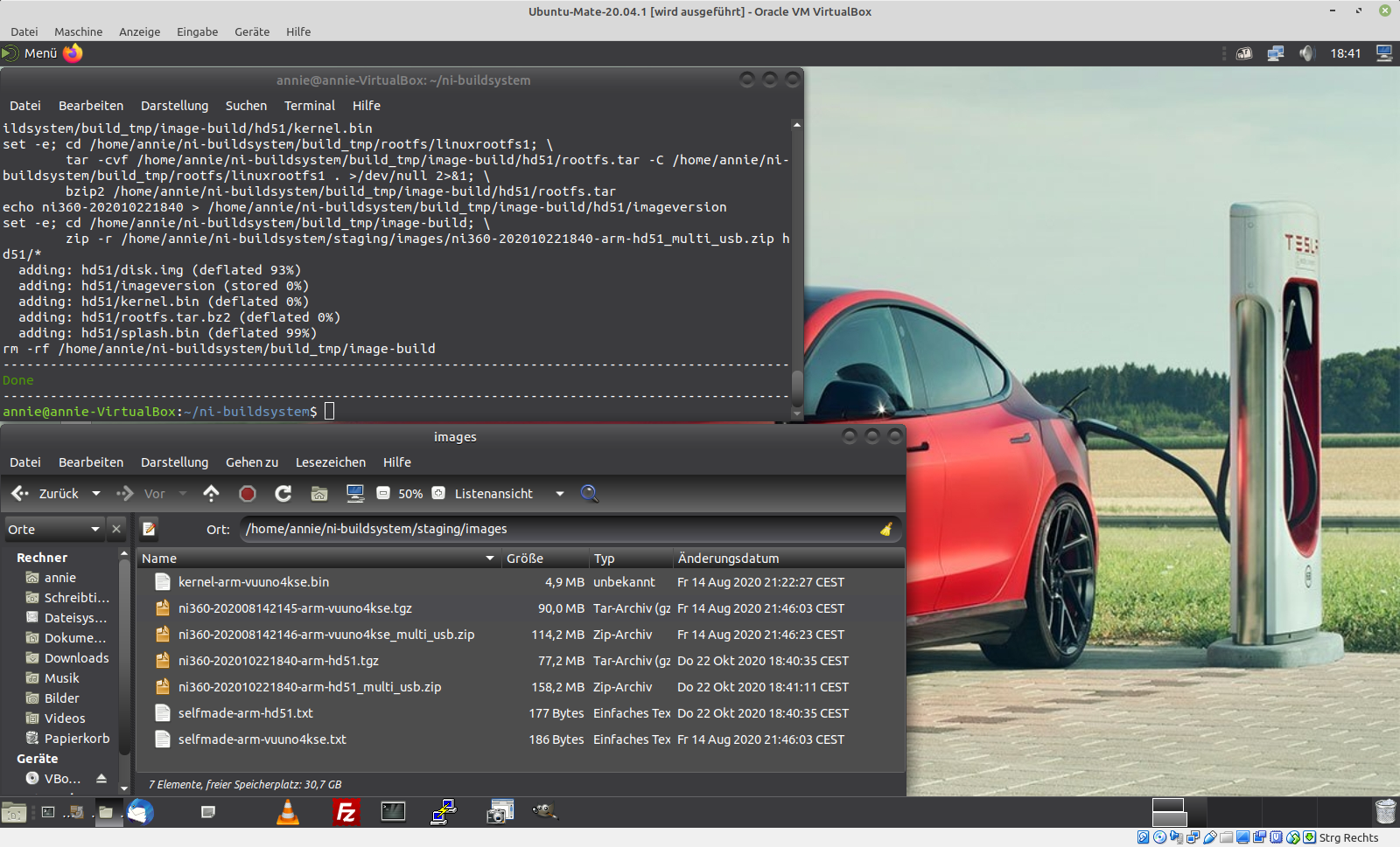

Build neu ausgecheckt in neues Verzeichnis, keine Altlasten ?
Denn es wurden in der Vergangenheit die Crosscompiler geändert und einiges Anderes...
Ich bau mal mit ubuntu 2.0, dauert ein bißchen....

gera121161
- Beiträge: 30
- Registriert: Di 7. Aug 2018, 10:08
Re: NI-Buildsystem
habe alles gemacht kommt leider noch ein fehler
https://ibb.co/0QVSKb7
habe es hin bekommen sory ich bedanke mich bei allen hier die mir geholfen haben danke
