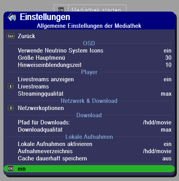

- Braucht recht lange zum laden (ARD) finde ich. Bin der Meinung, das war schon mal schneller. Muß man sich erst dran gewöhnen.
- Die Einstellungen sind fast Vollbild, das sieht nicht gut aus bzw. macht es unübersichtlich. Abhilfe: mt_config.lua, Zeile 333 die 400 auf 40 und es passt wieder.
- Auch das Livestreamsfenster muß nicht so breit sein. Abhilfe: deutsch.locale, Zeile 19 "Livestreams anzeigen" -> "Livestreams"

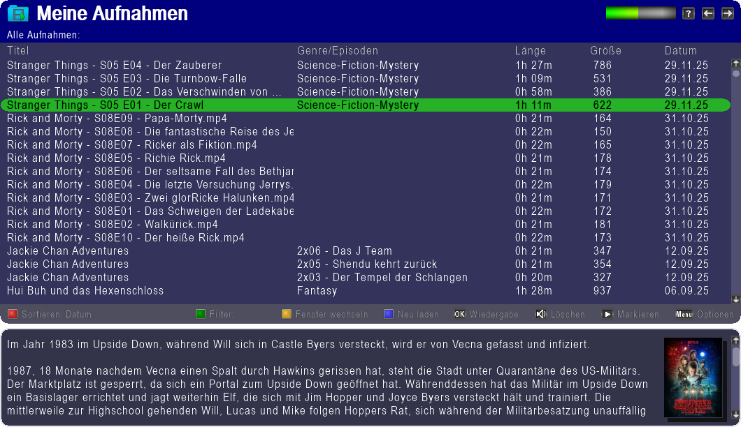

was ich auch gut finde ist .. lokale aufnahmen .. im menü .. der grüne button
das sieht dann so aus .. ist alles schön übersichtlich und kann man dann einfach abspielen ..

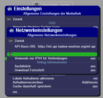

- BPanther
- Beiträge: 891
- Has thanked: 24 times
- Been thanked: 66 times
Re: Neutrino Mediathek

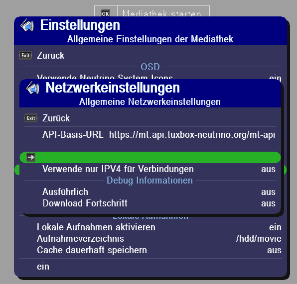

Habe mir das auch mal versucht anzuschauen - bricht mit Fehler im Renderstring ab. Unter der alten v1.1.1 hat es noch funktioniert. Auch sind mir inzwischen einige andere Fehler aufgefallen in den Einstellungen. Unter Netzwerk sind unter der API-Basis-URL nur 2 leere Zeilen. Da steht nicht, daß das Fallback1+2 ist. Und im Hauptmenü der Einstellungen steht unten ein "ein" oder "aus". Hier fehlt auch der Bezeichner.

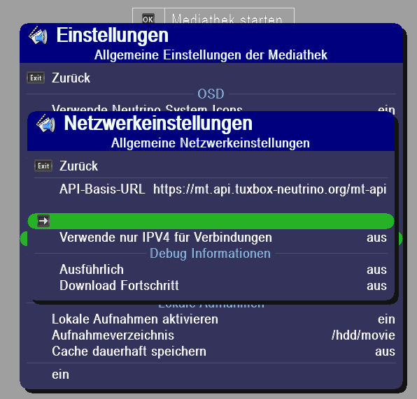

- Beiträge: 3012
- Has thanked: 63 times
- Been thanked: 202 times

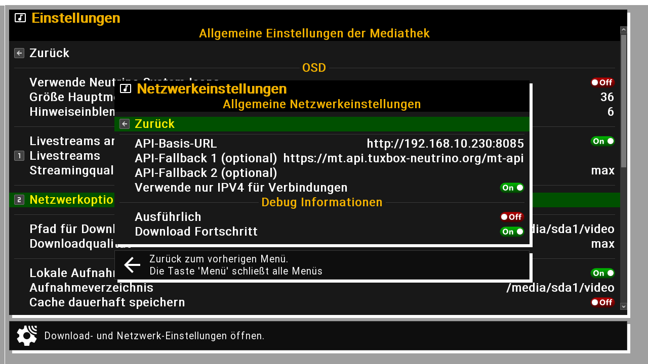

also bei mir sieht das so aus .. in den netzwerkeinstellungen
1. ist mein server
2. ist fallback von @dbt1
3. leer
ich hatte das vorhin getestet .. hatte mein server gestoppt .. und prompt
wurde der @dbt1 connected .. die fallback einträge musst du schon selber machen bzw. angeben
wäre dort ein ni-server eingetragen .. dann würde der einspringen .. i.p. fallback.
aber mal ehrlich .. was @dbt1 in der kurzen zeit realisiert hat .. ist ..
ohne das könntet ihr die mediathek abhaken .. wer weiss was noch kommt .. ich jedenfalls lass mich gerne überraschen .. chapeau
3. leer
- BPanther
- Beiträge: 891
Hat sich erledigt mit den fehlenden einträgen. Da ist beim kopieren der *.locale was schief gegangen.
Und ja, das hat dbt1 wirklich super hinbekommen.

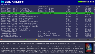

@jokel: Übrigens, was findest Du bei den lokalen Aufnahmen besser, als z.B. sowas hier von Neutrino selbst?
Ich für meinen Teil finde das von Neutrino selbst besser.

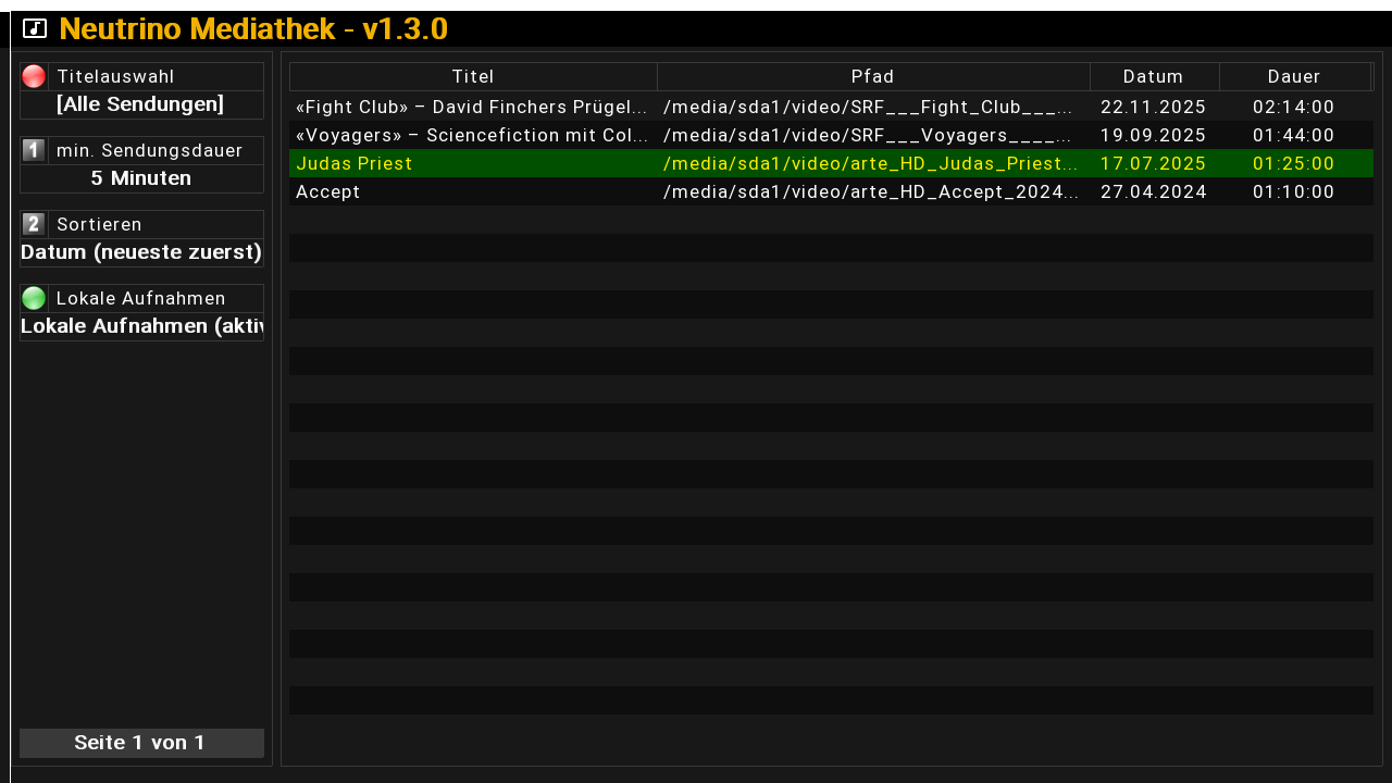

das kann ich dir sagen ..
a) ich lade den film runter und kann ihn gleich abspielen .. kein umweg über meine aufnahmen
b) ist mein download verzeichnis nicht gleich mein aufnahme verzeichnis .. so ist das schön getrennt.
das heisst .. klare trennung zwischen .. das habe ich runtergeladen zu das habe ich aufgenommen bzw. aufgezeichnet.
wenn man sich die vorzüge der mediathek erstmal bewusst wird .. wird man schnell merken ..
egal ob man sich einen livestream .. oder beiträge aus den mediatheken .. bzw. dessen download
ansehen möchte .. das kann man alles mit der neutrino-mediathek erledigen .. also ganz simply.
im /tmp verzeichnis wird eine .m3u8 datei angelegt der beiträge die du dir angesehen hast ..
probier mal diese .m3u8 mit den mediaplayer abzuspielen.
so und jetzt hoffe ich noch das man auch mit der neutrino-mediathek ..
downloads .. auch wieder löschen kann .. das fehlt mir noch
ich glaube mal .. und @dbt1 hat das erkannt .. da steckt noch viel potential in der neutrino-mediathek
