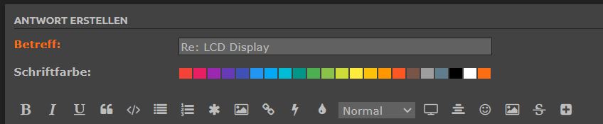

vanhofen hat geschrieben: Mi 6. Apr 2022, 17:39 Farbregler sind im Neutrino-GUI vorhanden. Die sind nicht das Problem.
Ich hätte aber gern einen Palette-Picker. Den muss ich aber erst erfinden.
Mit dem Einlesen der Datei in Variablen hast du zweifelsfrei recht. Ich bin dahingehend auch für jede Idee und jeden Patch dankbar.
was ist ein
Palette-Picker
Beiträge: 3160
Has thanked: 58 times
Been thanked: 98 times
Re: LCD Display
Sowas wie hier, wenn du Farben beim Erstellen von Beiträgen auswählst. Also nur die Auswahl aus bestimmten aber abgestimmten Farben.

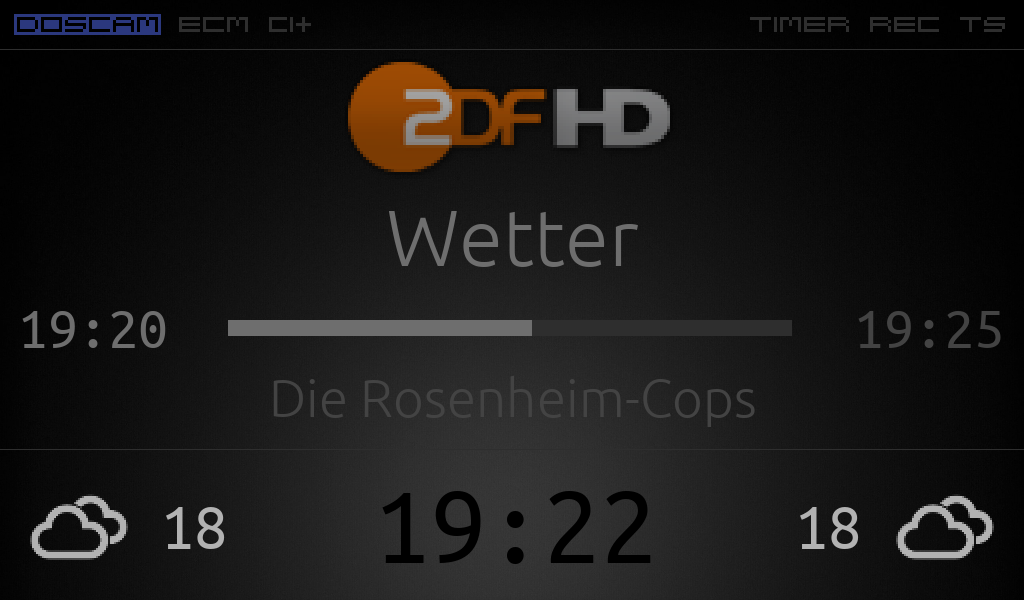

Ich kann das beim default-lcd4linux-Skin nicht bestätigen. Da ist alles schick bei den Progressbars. Und die sind ja auch zweifarbig.
Und wie gesagt ... Das hat alles nichts mit dem Buildsystem zu tun. Ist also hier in dem Thread etwas fehl am Platze.

vanhofen hat geschrieben: Di 24. Mai 2022, 19:23 Ich kann das beim default-lcd4linux-Skin nicht bestätigen. Da ist alles schick bei den Progressbars. Und die sind ja auch zweifarbig.
