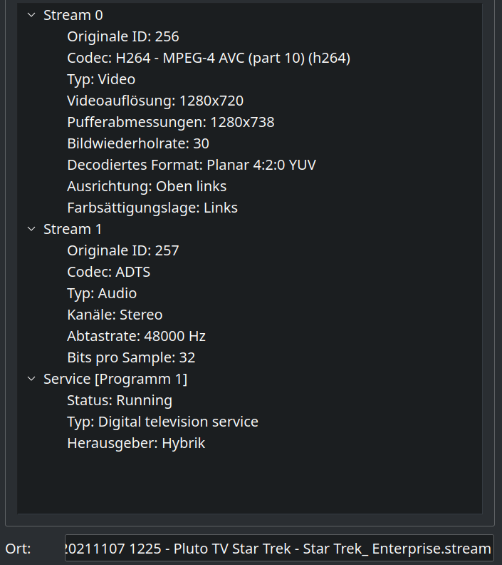

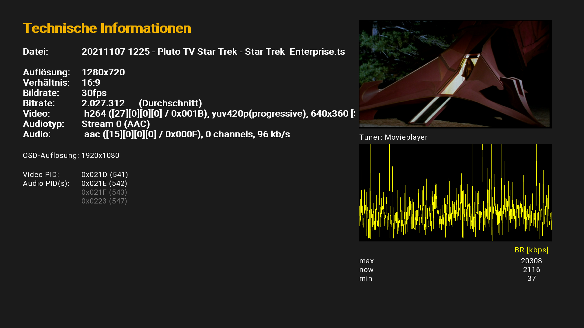

bin fündig geworden die aufnahme muss man umbenennen von .stream in .ts dann kann neutrino das abspielen
allerdings spielt neutrino das nur in 640x360 der vlc spielt das so ab 1280x720.

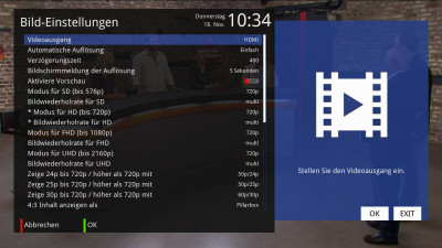

Beiträge: 1458
Has thanked: 41 times
Re: Pluto TV
@gorcon
@bpanther
@janus
ich hatte an anderer stelle am 03.10.2021 auf folgendes hingewiesen....
viewtopic.php?f=74&t=5157&p=30743#p30741
ich persönlich finde das bild der plutosender in der standardauflösung (720p50 oder 1080i50) auf meinen panasonic-oleds auch zu ruckelig und unruhig.
die sender kommen nativ in den folgenden auflösungen an....(1280x720 30fps, 1920x1080 30fps und 1980x1080 24fps).
deshalb sollte man sich m.E ....
für ein optimales bild sowohl die pluto-VOD videos als auch die plutosender über die video-format-taste
auf wahlweise auf 720p60, 1080i60 oder 1080p24 stellen.

Beiträge: 891
Been thanked: 66 times
Re: Pluto TV
@dryeye: 1080p24 wäre aber auch falsch und würde wieder ruckeln, passt nicht zur 30. Da ist 1080x30 oder 60 besser, je nachdem was der TV kann.
Ich habe hier im Standart bei der Ultimo4K 1080p50 und auch wenn es keiner glauben will, da ruckelt nichts. Von mir aus mache ich auch nen Video davon. Was hingegen ruckeln würde beim normalen TV ist z.B., was man bei n-tv oder Welt ganz gut durch die Laufschrift sieht, Einstellungen wie 30 oder 60. Von der Box her ist das egal, das gleicht hier anscheinend die Box selbst aus, trotz 1080p50.
Und eine Möglichkeit habe ich ja gezeigt wie das funktionieren kann mit der Auflösungsänderung - wenn der TV das auch kann und die Darstellung damit subjektiv besser ist. Braucht man ja nur ins LUA mit einbauen bei Start und Ende und gut ist. Bei WebTV muß man das dann eben von Hand umstellen. Eherlich, ich verstehe da nicht wirklich das Problem das mal manuell zu ändern.

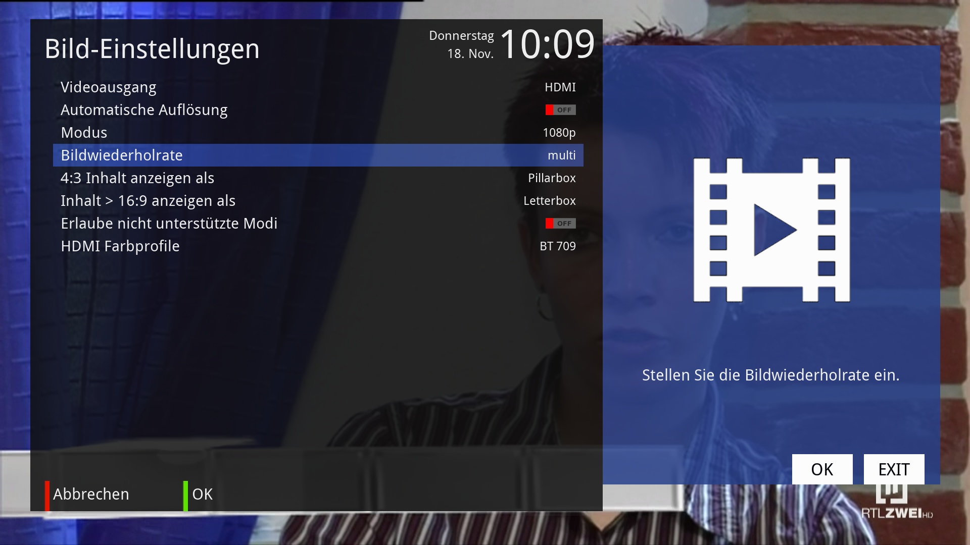

Beiträge: 3018
Has thanked: 63 times
Been thanked: 204 times
Re: Pluto TV
habe mir das mal unter openatv eingestellt klappt sehr gut mit der umschaltung zwischen pluto oder tv also
50 / 60Hz habe alles auf multi eingestellt.

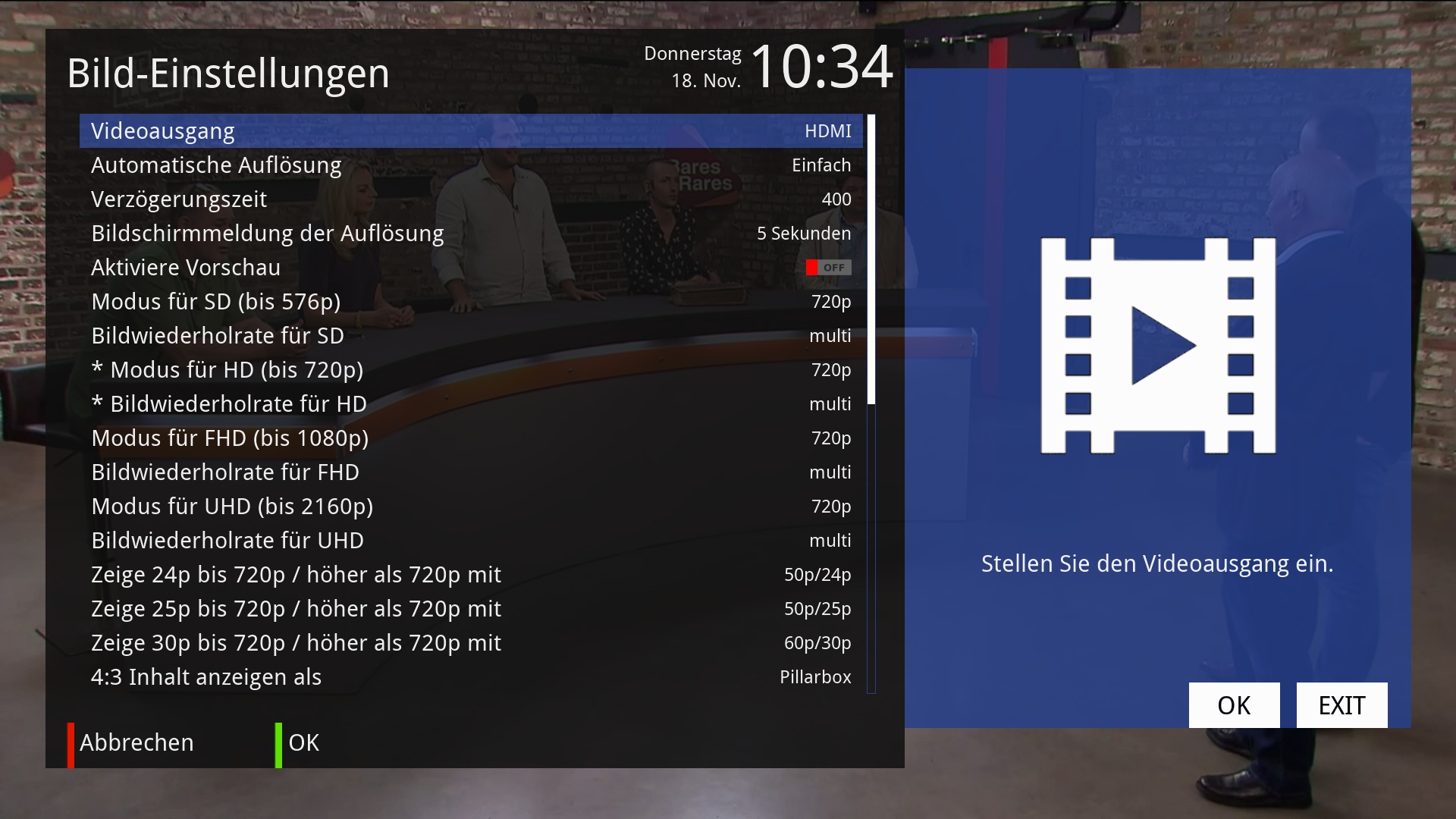

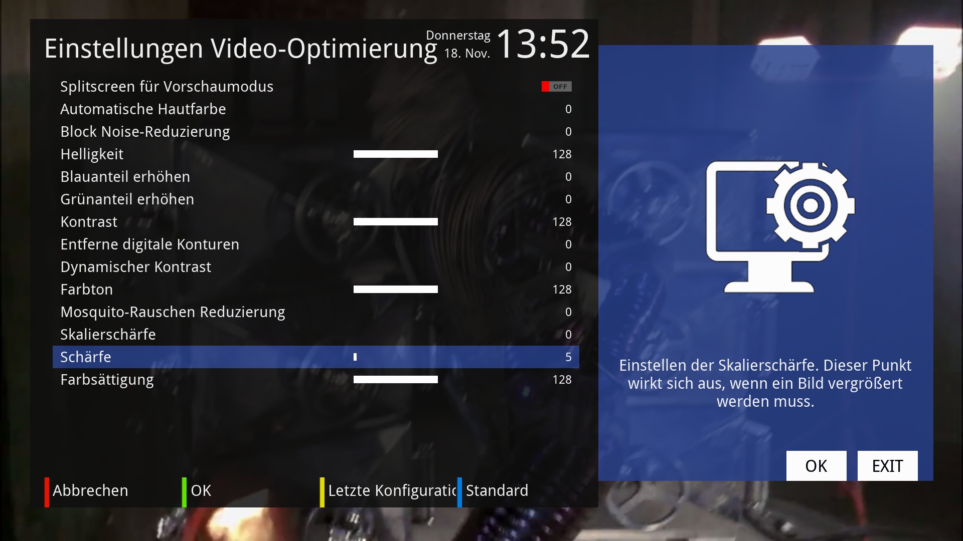

Beiträge: 3018
Re: Pluto TV
es beisst der maus keinen faden ab ob ich in neutrino 50 oder 60 Hz einstelle bei neutrno im gegensatz zu openatv
ist das bild unter neutrino ruckeliger u. unschärfer. ich musste sogar die schärfe unter openatv reduzieren.
