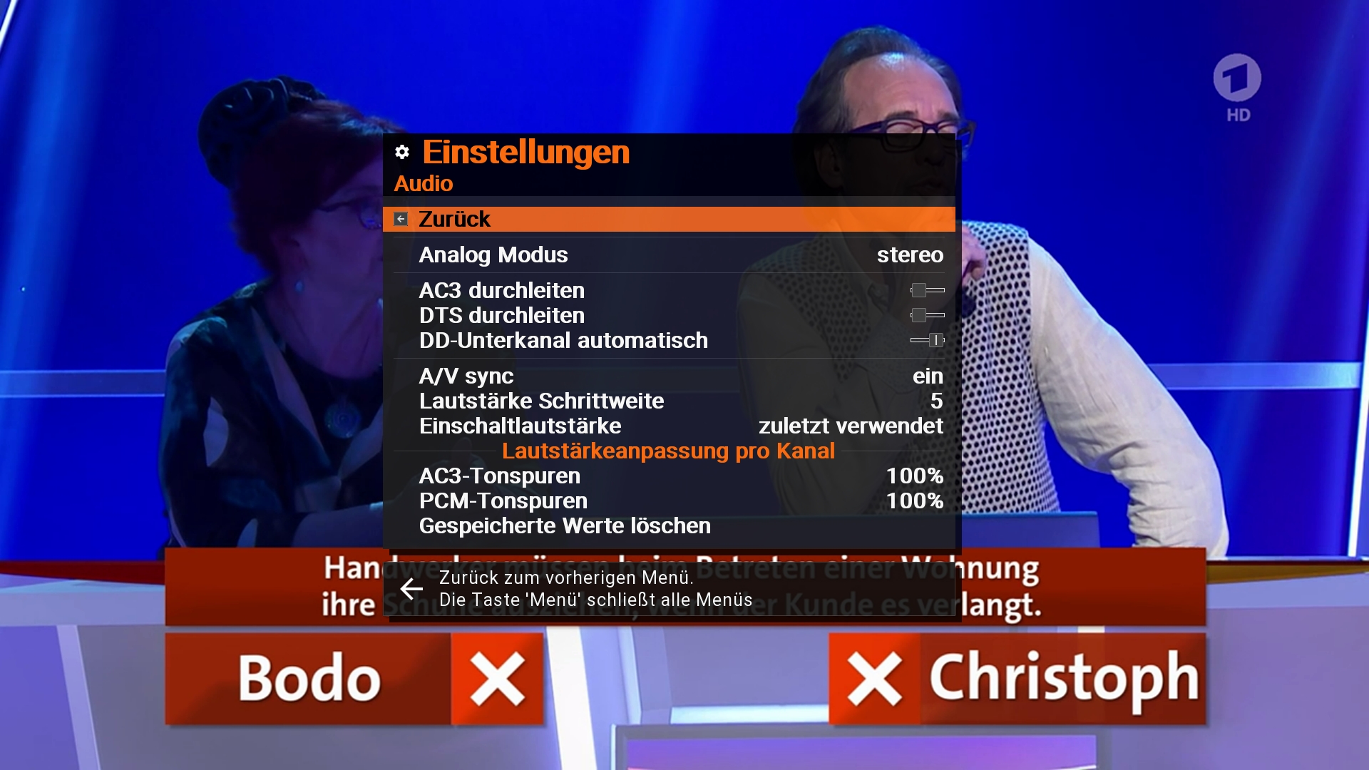

jokel hat geschrieben: Fr 27. Mai 2022, 10:19 da liegt dein problem. die einstellung regelt die lautstärkt und hat mit der aufnahme nichts zutun.
Nein habe eben ausprobiert alle drei Einstellungen auf Off und trotzdem kein Ton, aber das kann damit auch nichts zu tun haben, denn in der Mediathek gibt es weder AC3 noch DTS.

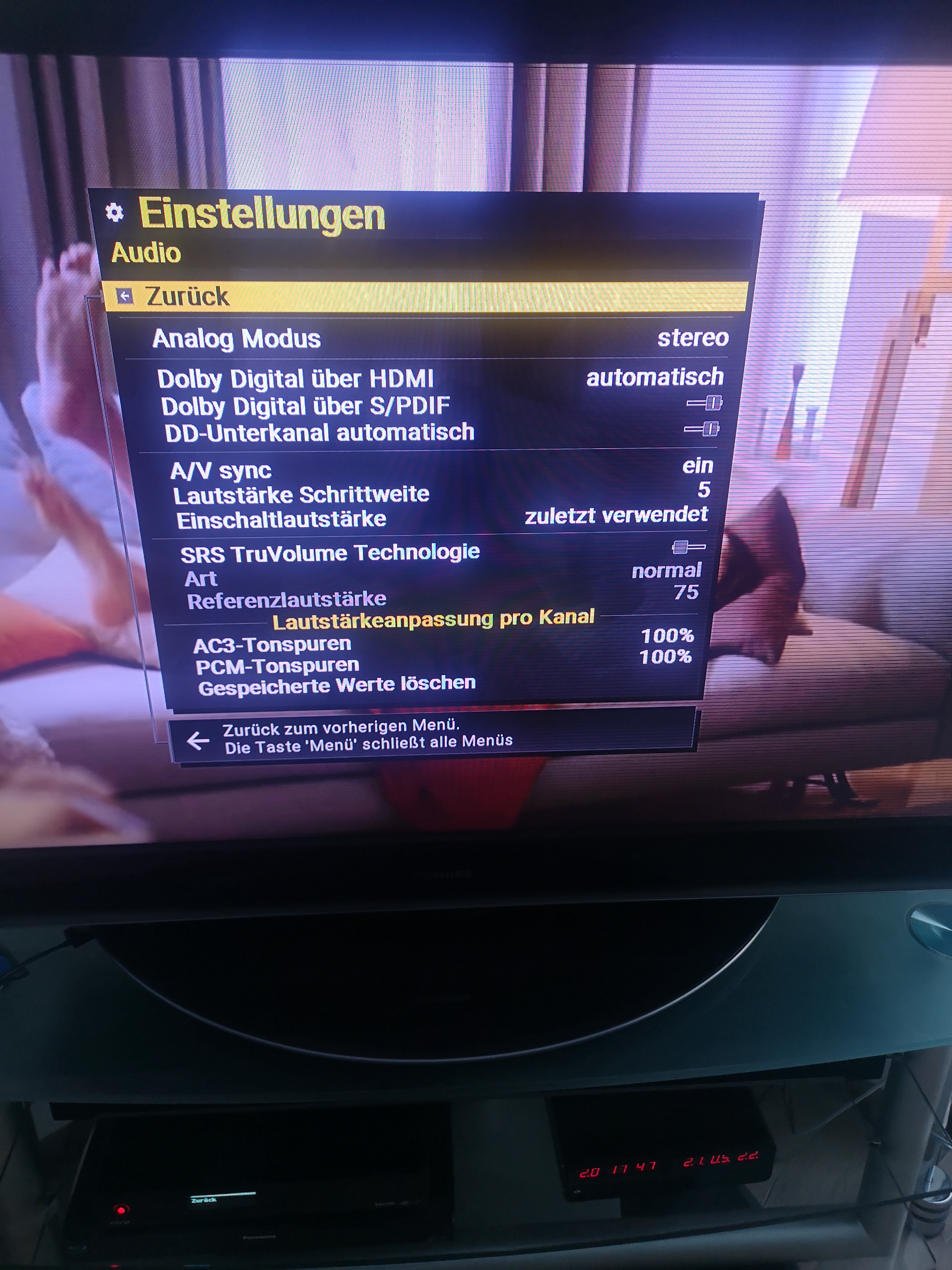

und wie sieht das bei dir aus ?

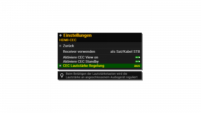

CEC für Lautstärke ist aus, sonst funktioniert die nicht mehr (geht wohl nur für AV per HDMI aber den habe ich so ja nicht angeschlossen)

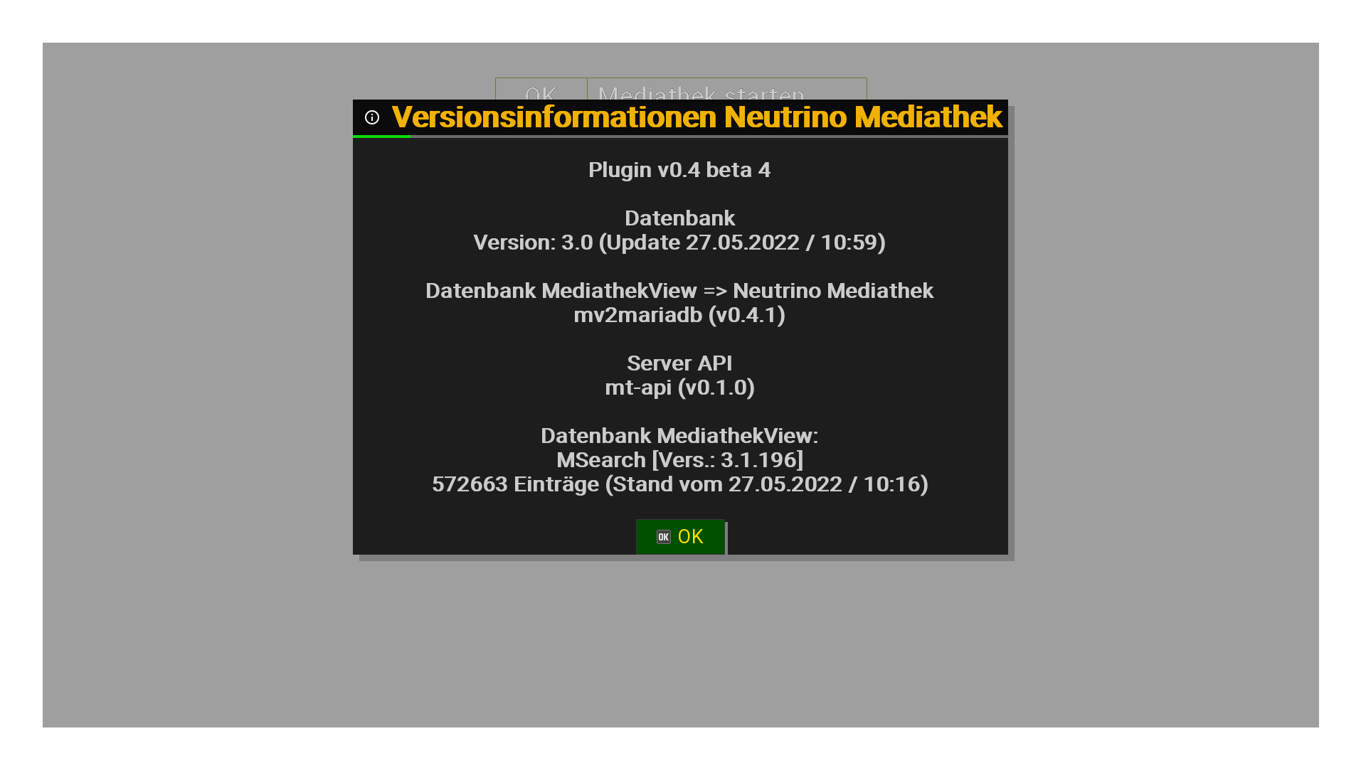

welche version ?
Beiträge: 3187
Has thanked: 191 times
Been thanked: 52 times
Spielt keine Rolle! das Problem besteht seit mindestens 3 Jahren.
ist die gleiche Version.
