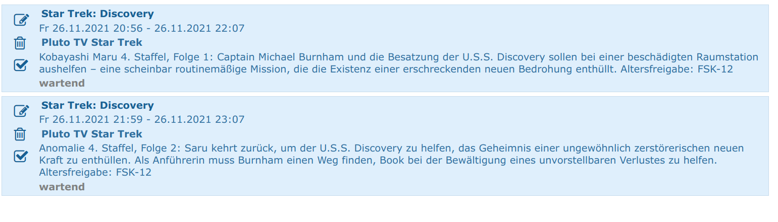

ab heute abend staffel 4 ,folge 1 u. 2 ab 21 uhr .werde ich wohl unter e2 aufnehmen.
https://www.heise.de/news/Star-Trek-Dis ... 76358.html

Re: Pluto TV
@Gorcon
He, he,
ich hatte mir eh schon gedacht, dass das "Photo" von Dir nicht real sein könnte... :sunglasses:
Habe mir für den Abend mal das OpenATV (vom 26.06.21) auf der Duo4K mit aktueller PlutoTV-Extension scharfgemacht und die zwei Folgen der vierten Staffel programmiert.
Als einzelne Aufnahme über beide Folgen. Mal sehen, was dabei rauskommt.
