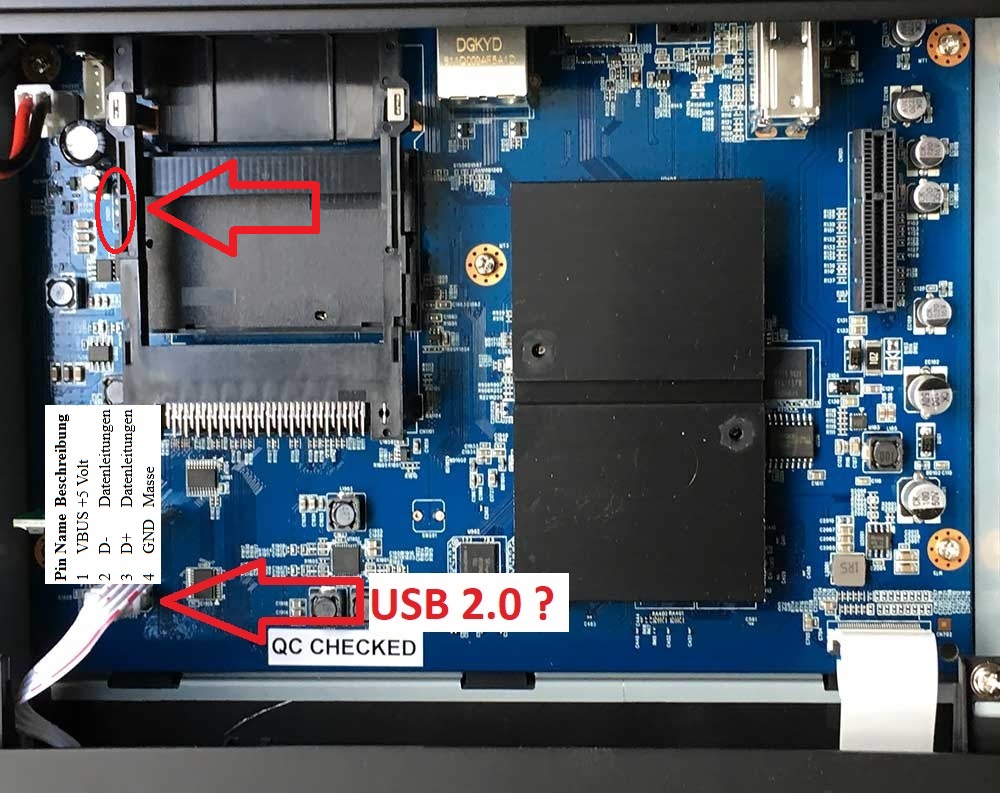

PauleFoul hat geschrieben: So 22. Jan 2023, 12:07 Passen dazu hab ich mal eben die PIN-Belegung "durchgeklingelt" :grinning:
Hast Du auch mal geschaut was hinten neben dem Netzstecker auf der Platine für ein Anschluss ist? und dann existiert noch ein weiterer unbestückter Stecker unweit von diesem (auch links neben dem CI Modulhalter.
Beiträge: 1649
Has thanked: 18 times
Been thanked: 37 times
wenn du im Bild von PauleFoul ganz oben links, neben dem rot-schwarzen Powerstecker und oberhalb des fetten Elkos meinst, dass ist für die serielle Schnittstelle fürs Bootlog.

Don de Deckelwech hat geschrieben: Mo 6. Feb 2023, 17:45wenn du im Bild von PauleFoul ganz oben links, neben dem rot-schwarzen Powerstecker und oberhalb des fetten Elkos meinst, dass ist für die serielle Schnittstelle fürs Bootlog.
Genau, hatten wir ja hier schonmal: howto-s-f14/axas-e4hd-4k-ultra-erste-sc ... tml#p38518

Ich denke mal Gorcon meint diese 4 unbelegten Kontakte, oder?

Ja, unter anderem. Den darüber liegenden meinte ich aber auch, aber das ist ja jetzt (zum zweiten mal) geklärt.
