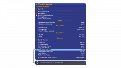

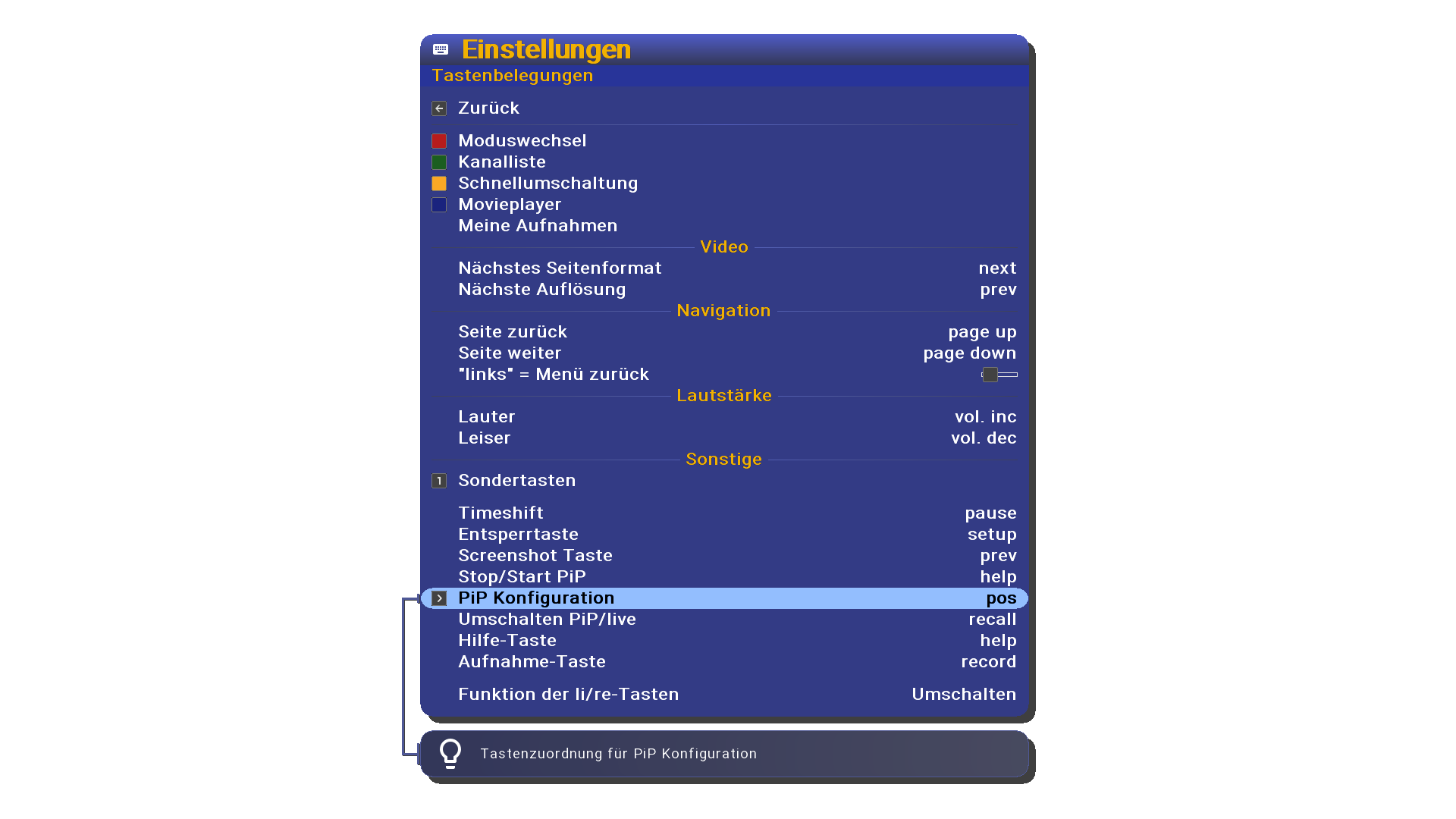

@gorcon
während des pip-betriebes kannst du über die pos-taste und die pfeiltasten die position verändern und über volume die größe anpassen.
die recall-taste tauscht das hauptbild mit dem pip-bild.

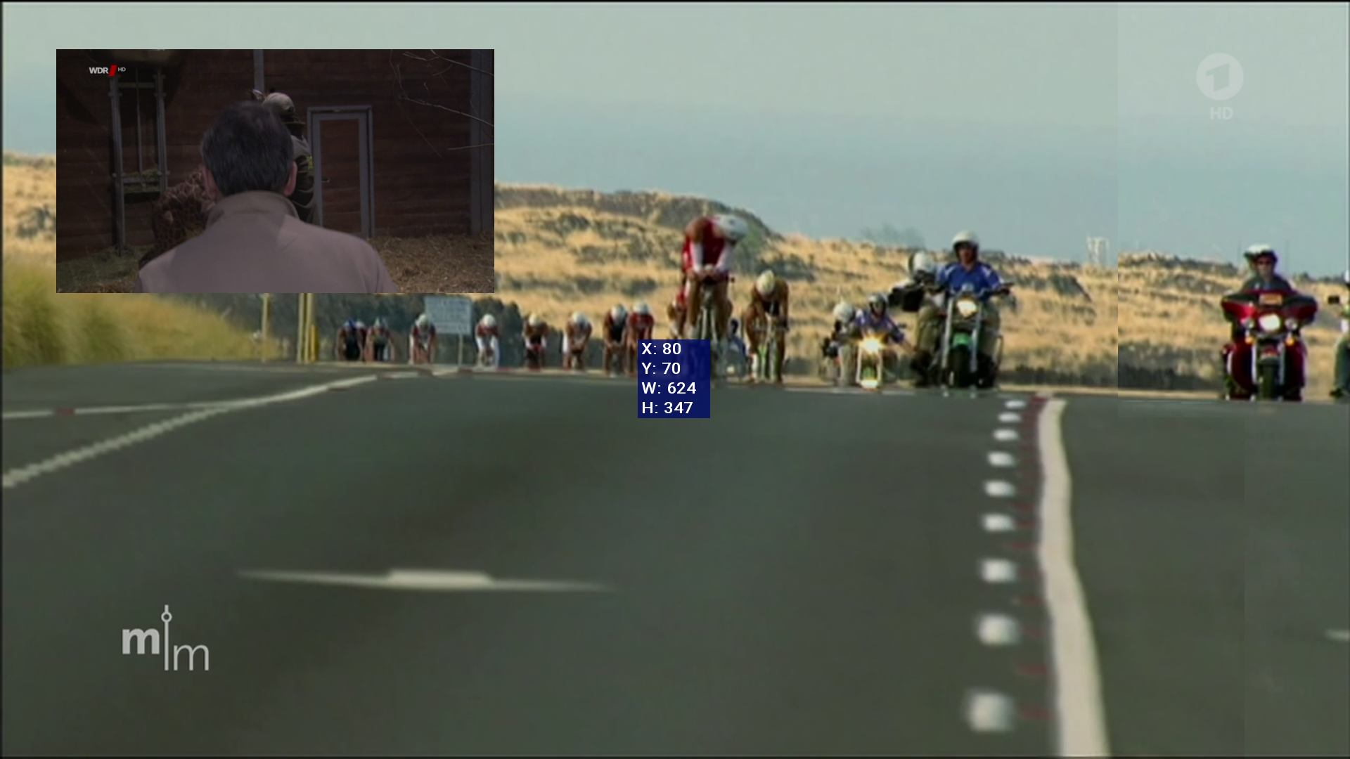

Re: Wunsch: Picture in Picture funktionaler machen
bei mir zugewiesen für konfiguration ist die pos-taste .....
nachdem ich die taste gedrückt habe...... funktioniert das einstelllen der größe mittels volume up/down und das positionieren über die pfeiltasten.
.....siehe screenshots!
ich nutze eine zee² mit nightlyimage vom 02.10.2019.
