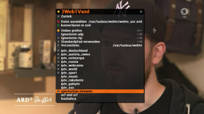

Ich kann all diese neuen Kanäle nicht finden, hab den Anschluss verpasst.
Unter WebTV Kanäle ist nur Pluto, Raketen und YT zu finden, keine der Listen aus der Datei.
Beiträge: 3251
Has thanked: 219 times
Re: WebTV Senderlisten für 2WebTVxml
Du lädst Dir die Datei
2webTVxmlUrls.conf.txt
(1.78 KiB) 940-mal heruntergeladen
Herunter und benennst sie in
2webTVxmlUrls.conf
um
Die Datei kommt dann nach /var/tuxbox/config/
Dann rufst Du das Plugin 2webtvxml auf
Das sollte dann etwa so aussehen:
Bei Verzeichnisse musst Du einen Pfad einstellen wo die WebTV Sender normal liegen. (ich habe /var/tuxbox/webtv dafür genommen)
Dann kannst Du die entsprechenden Listen herunterladen.
Du musst aber danach die WebTV Senderliste aktualisieren (Menü/Einstellungen/WebTV -> blau)
Jetzt sollten die Senderlisten erscheinen.
Ich übernehme keine Garantie das alle Sender laufen!

topie
Beiträge: 549
Wohnort: Bluepeerland
Beitrag von topie »
Gorcon hat geschrieben: ↑Di 2. Apr 2024, 11:36 Du musst aber danach die WebTV Senderliste aktualisieren (Menü/Einstellungen/Multimedia/WebTV -> blau)
An der nicht gemachten Aktualisierung hats gelegen, hier ist der Bediener-Pfad etwas anders.
