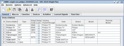

Ich glaube (hab das auch seit > 2 Jahren nicht mehr angefasst, also ist das wieder alles neu für mich ;-) ) daß du nicht RemoteMaster sondern RMIR verwenden musst.
Die 7140 ist bei mir relativ "dumm" konfiguriert, die ist einfach nur eine Coolstream Fernbedienung (ich hab dann, also ich die HD1 gegen die alienmini getauscht habe die Spark Box einfach so konfiguriert daß sie auf die Coolstream Fernbedienung reagiert, weil in Sichtweite noch eine andere Sparkbox ist).
Ich hab noch an der anderen box/TV Kombination hier eine Xsight, die ist so ähnlich konfiguriert wie du es brauchst: Alle tasten gehen an die Sparkbox ("Goldenmedia"), nur die Lautstärketasten gehen an den Fernseher ("Philips-TV"). Die Xsight hat ein display und man kann die namen der Devices angeben, das wird bei der 7140 anders aussehen, trotzdem hier mal ein screenshot von RMIR. Was du willst ist wohl "Volume Punch Through".
Nun frag mich aber nicht wie ich das damals konfiguriert habe ;-) Kann gut sein, daß ich die "grundeinstellung" per setup-code gemacht habe und dann nur ein paar Codes hin und her verschoben habe, damit die tastenbelegung "optisch", also unabhängig von der Beschriftung, besser zur gewohnten Belegung der originalen Fernbedienung passt. Zur Tastenbelegung kommst du wenn du in das "Setup Code" Feld des jeweiligen devices doppelklickst.

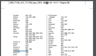

laut urc 7140 code list .. ist die
Dreambox 1237, 3628, 1652, 1923
mit drin .. vllt. hilft dir das weiter ..

Beiträge: 2911
Has thanked: 49 times
Been thanked: 173 times
Re: Alternative Fernbedienungen
das habe ich auch noch gefunden ..
code ist für die sat taste .. also nur wenn sat als quelle gewählt bzw. eingestellt ist
