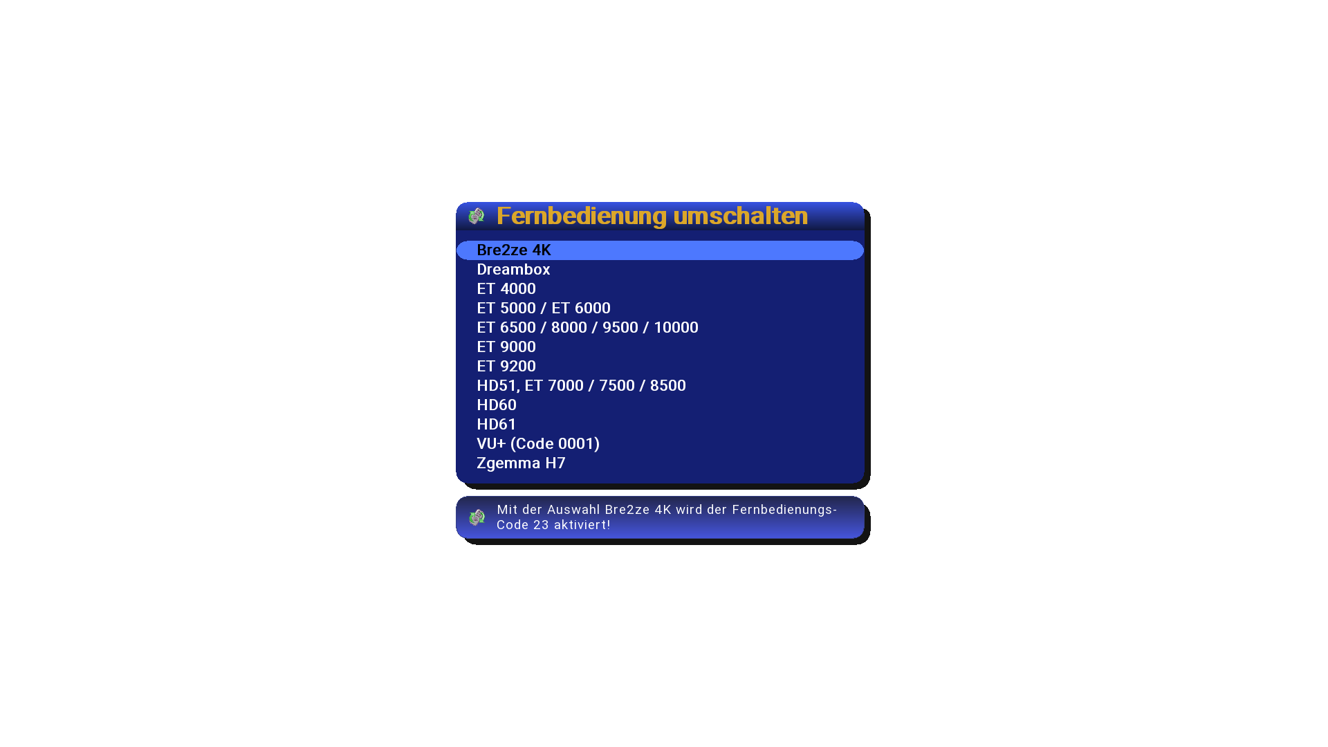

z.b. diese....es gibt im :NI:-image ein plugin namens "fernbedienung wechseln".
im screenshot siehst du die möglichen fernbedienungen...kannst dir ja für eine box eine alternative fernbedienung besorgen und dann über das plugin einrichten.

dryeye hat geschrieben: ↑Di 12. Apr 2022, 16:24 screenshot.png
kalle wirsch hat geschrieben: ↑Di 12. Apr 2022, 15:54 Gibt es hierfür irgendeine Lösung ??
ja....
habe eine alternativ fernbedienung für 10€ und diese auf dreambox eingestellt,funktioniert astrein.
fernbedienung 1 = h7
alternative 2 = dreambox
code für die h7 ist 21 und für den ersatz 4 somit gibt es keine reibereien mehr.
danke für die anregung,den ich möchte mir vielleicht noch eine h7 kaufen / zulegen.

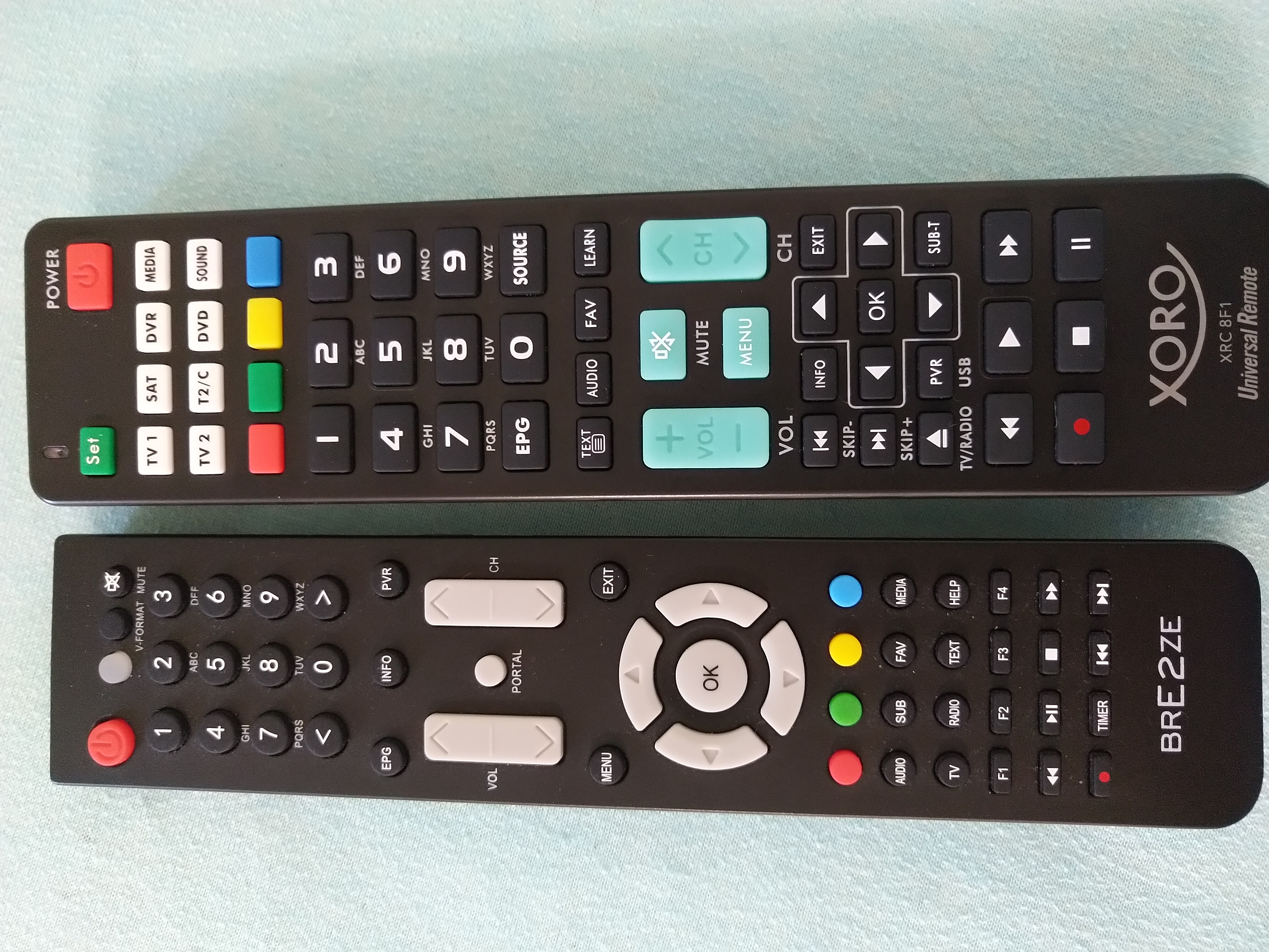

Kalle Tipp ! Ich suchte lange nach einer anderen und nach ca 10 x Austauschen - passte mir keine , dann ist es die geworden 2x und mein Freund hat auch 2x und jetzt voll happy !
Mit 1x Ferne alles machbar sogar Codes eingeben , suchen , selber lernen lassen , etc etc etc bis 8x Geräte !
Noch dazu :
Groß , weich tut nicht weh kein klackern und geht ca 10m sogar unter der Decke ;) perfekt ;)
War lange die sx88 4k gewohnt ! Wwio tut generell weh , neue dreamboxen klackern , alte dreambox nicht learn Fähig - H7 Ferne ist das schlechteste was ich ja kenne , hd51 diese neuen alle wie alte sx 88(nicht gut) ! Die Ax51+ sf8 xp1000 war da anders also noch top !
Und alles jetzt ohne im Menü zum rum spielen ;) easy alles Nur im Menü habe ich das umgestellt - Lautstärke links rechts - Steuerkreuz , aber kann die Ferne auch so mit learn Knopf ;)
Hätte nur alternative die HD2400 genommen oder die im Link und das war eine gute beste Entscheidung die Xoro !
https://www.xoro.de/produkte/details/xoro-xrc-8f1/

Die one for all ist nicht so gut Grund wie bei Wwio kleine runde Knöpfe Krampf auwa
Weiß was ich da rede kleine runde Knöpfe ist grausam wohl besser als die WWIO die Knöpfe das ja ! Ist halt Geschmackssache und gewöhnungs Sache das ist klar
Schlecht sind beide nicht xoro und one for all
Xoro Handbuch geht einiges damit
https://www.xoro.de/fileadmin/Downloads ... -EN_V2.pdf

Die Xoro wenn du die meinst ja learn Funktion , Code suche , Code Eingabe , Code raus finden etc
Alles keine verzögerungen alles top

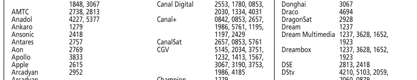

Die one4all haben den Vorteil, daß man die mit RemoteMaster ziemlich universell aufhacken kann und somit, wenn man die Codes kennt, nicht auf die anlernfunktion angewiesen ist. Ich weiß jetzt nicht ob das mit der Contour4 auch geht, aber mit der Essence4 (URC 7140) funktioniert das einwandfrei. Auch Makrodefinitionen, die es laut Anleitung so gar nicht gibt ;-)
Mit der alten One For All Xsight die ich noch habe geht das sogar direkt ohne FTDI adapter per USB Kabel, aber die gibts ja schon ewig nicht mehr.

Ja, da musst du dir dann dazu ein FTDI-Kabel basteln, dann kannst du die über den 6-Poligen Stecker neben dem Batteriefach per RemoteMaster programmieren.
Selbst wenn man damit "nur" ein Backup anlegt, welches dann, für den Fall daß die mal kaputt geht einfach in eine neue eingespielt werden kann, finde ich das schon ein super Feature :-) Und für den aufgerufenen Preis ist das einzigartig.
