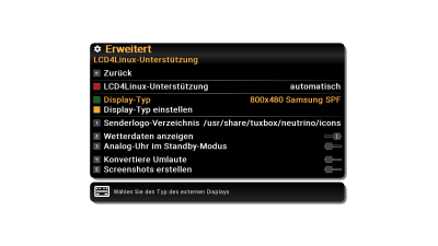

Tango hat sein lcd4linux-Repo gerade um das 800P erweitert. Ich füge das jetzt bei uns ein.
Versuche morgen einfach mal mit dem aktuellen Nightly, tannen.
Beiträge: 512
Has thanked: 38 times
Been thanked: 19 times
Re: Samsung SPF 800 P

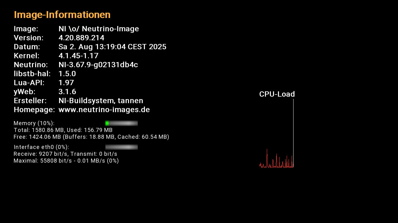

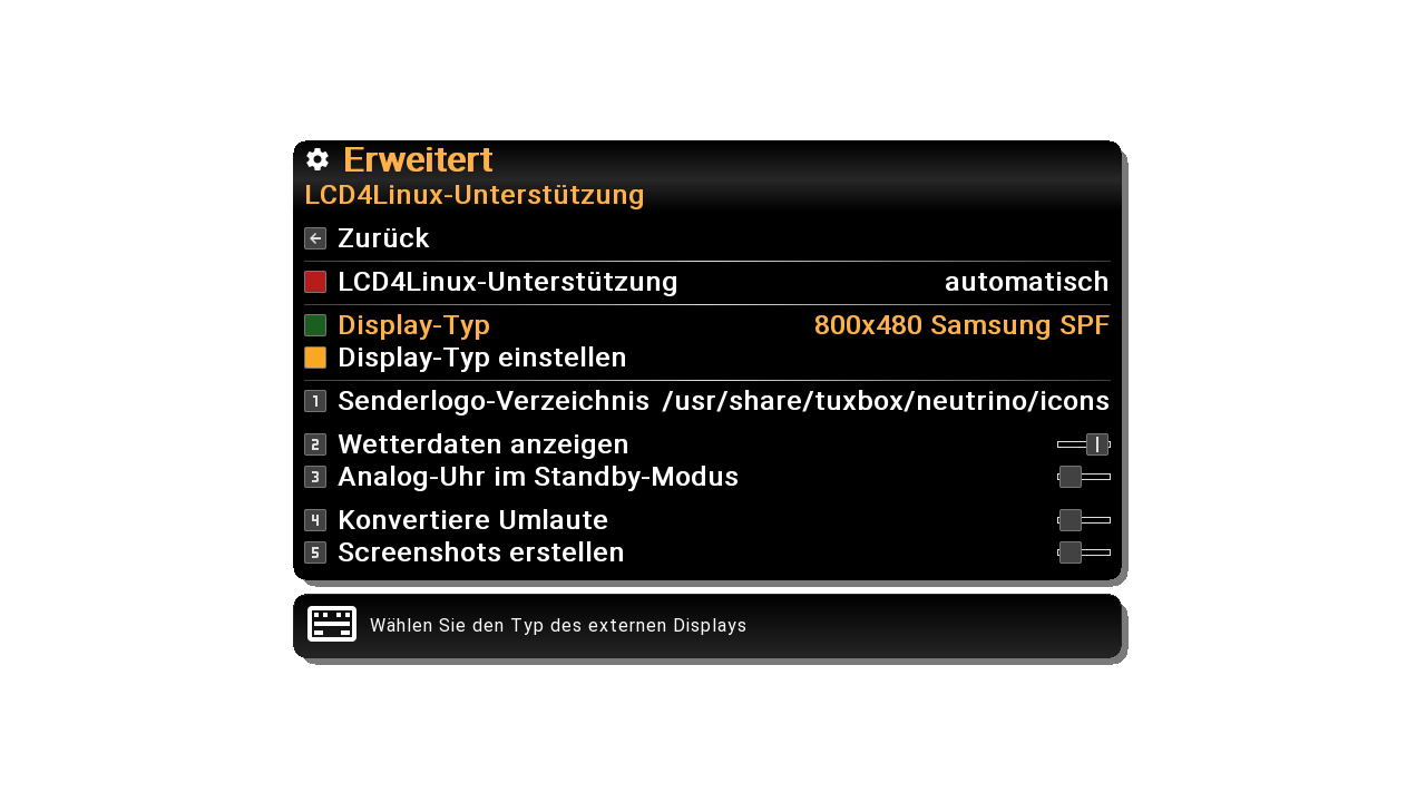

ich habe aktuell gebaut
im LCD Menü alles neue eingestellt
der SPF wird nur dunkel kein Bild :cry:

Aug 2 15:16:24 VU+Duo-4K user.info service[4224]: running /etc/init.d/extdisplay add 3-1:1.0 4e8 2038
Aug 2 15:16:24 VU+Duo-4K user.info extdisplay[4227]: supported device (ID 04E8:2038) found
Aug 2 15:16:24 VU+Duo-4K user.info extdisplay[4227]: creating flagfile '/tmp/.lcd-4e8'
Aug 2 15:16:24 VU+Duo-4K user.info extdisplay[4227]: SPF in monitor mode found
Aug 2 15:16:24 VU+Duo-4K user.info extdisplay[4227]: (re)starting lcd4linux

TangoCash hat geschrieben: Sa 2. Aug 2025, 13:40 Hier mal noch eine andere Version, ungetestet, hoffentlich so angepasst das es funktoniert: (bitte mal mit 800P & anderen!! testen)
Pushe es einfach, Tango, dann kann das morgen jeder mit einem SPF testen. :)
Revertet ist es schnell.
