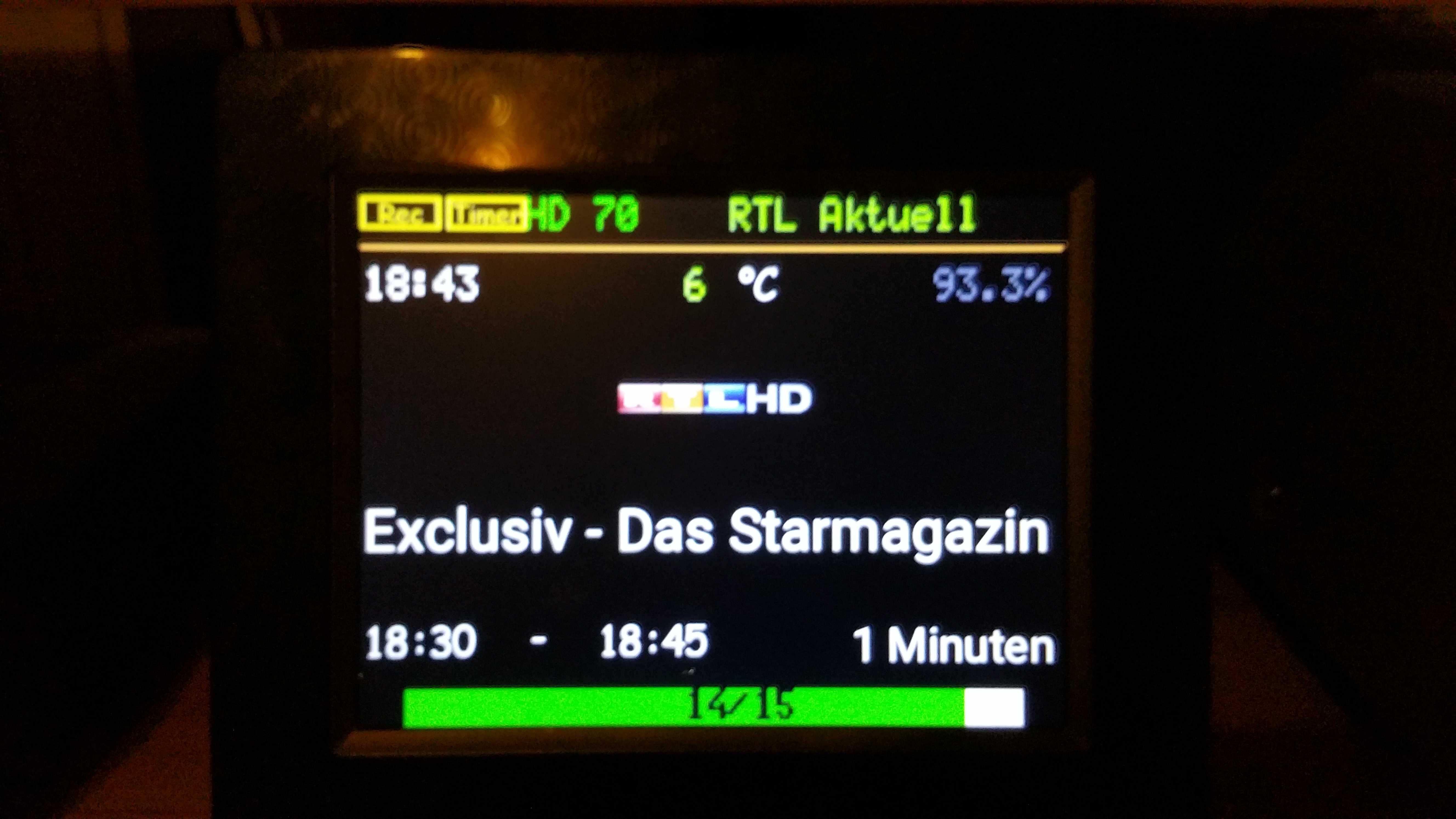

Nun möchte ich gerne die aktuelle Temperatur im Display anzeigen lassen.
Widget TEMPERATURE_CURRENT {
	class		'Text'
	expression	file::exist(FWEATHER) == 0 ? '' : file::readline('/tmp/lcd/temperatures', 1)
	align		'L'
	width		5
	foreground 'FFFFFF'
	update		10000
und hiermit muss ich dass doch nun anzeigen lassen ?
row07.co101  'TEMPERATURE_CURRENT'
Oder mache ich da noch einen Fehler?

in deiner angehangenen conf hast du den text der temp falsch zugeordnet. zeile 1038 auskomentieren, zeile 1018 dann nutzen
vllt findest du selber den fehler:
		row1.col13		'next'
        #row01.co113  'TEMPERATURE_CURRENT'
ps: in zeile 1 (row01) gibt es mit sicherheit keine 113!!! zeichen. das muss ein "l" (lautschrift: elll) sein. ;)
hier ist/war es auch schon falsch - siehe weiter oben. hab ich nur nicht gleich gesehen.

Verdammt Du hast Recht. Total übersehen. Ja funktioniert nun .
Muss nur noch beim Standby sehen, wieso da nichts angezeigt wird.
Bleibt alles leer.
Vielleicht habe ich da auch noch Fehler eingebaut.
Danke für die Hilfestellung
