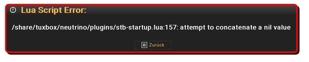

jetzt hab ich aber noch ein kleines Problem mh…
mit neuen Bootloader r27 kann ich kein Multiboot mehr wählen da bekomme ich ein Lua Script Error
was kann das nun wieder sein
flk

Mit welchem Imagestand? Verwendest du das alte oder das neue Layout?

flk hat geschrieben: Mi 5. Jun 2019, 16:51 Mit welchem Imagestand? Verwendest du das alte oder das neue Layout?
Imagestand NI BS vom 03.06.2019 Eigenbau
altes oder neues Layout ? wie meinst du das ?

Der R27 hat damit nichts zu tun....
Der startup im Nightly vom 5.6. geht hier im neuen Layout.
Es gibt aber einen neueren im tuxbox.git (der geht hier bei NI / DDT / altes- neues Layout)
stb-startup.lua
(12.59 KiB) 424-mal heruntergeladen

tannen hat geschrieben: Mi 5. Jun 2019, 16:53 altes oder neues Layout ? wie meinst du das ?
einfach mal ein : ls -al /dev/block/by-name

Es hat sich ja bei e2 das Partitionslayout geändert. Das heißt, wenn du das nächste Mal per USB Recovery ein aktuelles NI/Open-ATV/OpenHDF/yocto Image installierst (die Variante, bei der das Image in P1 neu geschrieben wird, und alle übrigen Images dabei gelöscht werden), ändert sich das Layout.
Wenn du das kürzlich nicht gemacht hast, ist das bei dir vermutlich noch im alten Layout.
Du könntest mal den stb-plugin Code von hier ausprobieren.
https://raw.githubusercontent.com/tuxbo ... tartup.lua
Ich habe bei mir das neue Layout installiert und keine Probleme. Aber eigentlich sollte das mit dem aktuellen NI Image auch im alten Layout laufen
ls: /dev/block/by-name: No such file or directory
da habe ich wohl noch das alte muss da ab der 1 Partition alles neu machen

Das sollte aber auch mit dem alten Layout laufen. Was dir fehlt, ist das partitions-by-name.sh Script. Das sollte aber in aktuellen NI Images drin sein. Ist dein Buildsystem aktuell? Du baust ja selbst

wenn man einfach nur ein Image auf Partition 1 installiert (z.B. via Online-Update aus Partition 2bis4), dann ändert sich am Layout nichts, so wie ich das verstehe. Man muss schon ein Multiboot-Image von USB installieren, diese Images, welche per se schon immer alle anderen Partitionen löschen und ein neues Image auf Partition 1 anlegen, dann gibt es das neue Layout (so es schon ein neues "r27-Bootloader-kompatibles Image ist).
Gefixed wurde mit dem neuen Bootloader die Option beim Booten auf Partition 1 zu wechseln (k.A. wie das geht, wahrscheinlich Power Taste beim Einschalten drücken, mehr Funktionstasten gibt es ja auch nicht *g*). Wenn man schon per se auf Partition 1 ist und diese nicht bootet hat man halt pech (Neuinstallation von USB), wenn man Partition 2-4 genutzt hat, kann das helfen (und über den Zugriff über den /mnt-Ordner noch die Möglichkeit geben Dateien zu sichern).
Ob dieser Fix dieser Bootloader-Funktion generell gefixt ist, oder nur mit neuem Partitions-Layout funktioniert, kann ich leider nicht sagen. Ich finde die Informationen zu dem Bootloader-Update per se recht mager und unzureichend (also vom Hersteller her gibt es da auch nur Schnipsel an Infos)

Musst du aber nicht unbedingt machen. Nur wenn du weiter aktuelle e2 Images nutzen willst. Ansonsten kannst du darauf verzichten
Es müsste reichen, dein NI Image mit aktuellem Buildsystem zu bauen, damit der Multiboot wieder funktioniert
