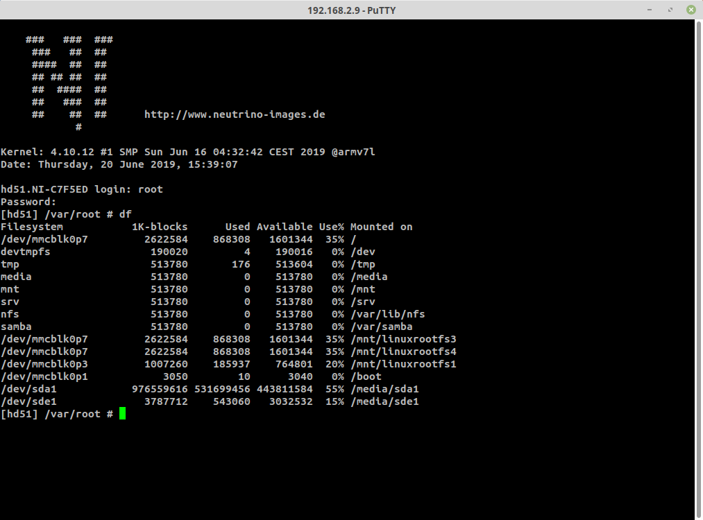

Ja könnte sein, das da der Wurm drin ist, habe diese Probleme zwar noch nicht bemerkt, aber irgendwie ist die Mountgeschichte nicht koscher.
Beispiel der Telnetbefehl df die Speicherverteilung anzeigen....
Gebootet ist die 2. Partition mit relativ aktuellem Ni Image.
1. P. ist auch ein Ni nur für den Notfall
3. P. Image von Dboxoldie bzw. das ist die Partition wo Images getestet werden...
4. P. Enigma2 Open.ATV und die ist deutlich größer als Neutrino.
Aber 2, 3 und 4 werden alle als 868308 KB angezeigt, wurde im alten Layout vorher besser dargestellt, da wurde der wirkliche Speicherverbrauch angezeigt.
Ich vermute das dieser Wert aus der Summe von 2, 3, und 4 dargestellt wird.
Durch mein externes Samsung Display kommen für den USB Stick auch noch Verschiebungen, so ist der zur Zeit sde !!!

Der Befehl df zeigt die Belegung eines Devices an.
Da ja im neuen Layout 3 Images auf den gleichen Device liegen, wird bei den per mount --bind gemounteten Subdirs eben der gesamte Verbrauch / Frei angezeigt.
Benutze doch einfach du für die Belegung der einzelnen Image:
p2 = NI
p3 = openATV
p3 = Eigenbau
Da ist es doch wurschtegal ob die mal sda1, sdb1 oder sonstwas wird.....(je nach Kernel Laune).
Der Symlink zeigt immer auf das passende /dev/....
Blöd ist nur, wenn man 2 Platten mit gleichen Label nutzt, dann muss man eben über die UUID gehen.
@annie:
hd51-2:/media# du -sh linuxrootfs2
183.8M linuxrootfs2
hd51-2:/media# du -sh linuxrootfs3
277.9M linuxrootfs3
hd51-2:/media# du -sh linuxrootfs4
61.9M linuxrootfs4
hd51-2:/media#

Interessant dabei die Vertauschung der Reihenfolge bei sda1 und sdb1, kA ob das Auswirkungen haben könnte in besagtem mdev-Skript.[NI-Mutant-HD51] /var/root # blkid
/dev/sda1: UUID="9c3c7620-6e21-4428-9668-7c5ac54c1c99" TYPE="ext4" LABEL="PlaTTe"
/dev/mmcblk0p1: SEC_TYPE="msdos" UUID="1FE6-78A8" TYPE="vfat"
/dev/mmcblk0p3: UUID="45c876d7-cdc5-480b-acd9-38db8db44e0b" TYPE="ext4"
/dev/mmcblk0p5: UUID="fae3ad3f-2c6f-452b-a845-3ff74351acba" TYPE="ext4"
/dev/mmcblk0p7: UUID="47c02d4f-23b7-48a2-a424-84b095bba934" TYPE="ext4"
/dev/mmcblk0p9: UUID="f0aebcc6-6aa0-4a13-85fa-5ff0a2e04725" TYPE="ext4"
/dev/sdb1: LABEL="SchTick" UUID="c21041ce-f886-44a2-91e4-4e532d289520" TYPE="ext4"
Kleiner Hinweis dazu: die Labels habe ich erst gestern angelegt, vorher hatte ich die nicht, und die Rechtschreibung ("SchTick") hab ich extra so gewählt.

ach noch ne Frage, kA ob du die schon beantwortet hattest: ist die Platte auch USB, oder ist die intern am SATA?
