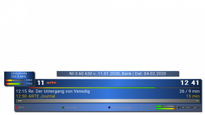

Hat noch jemand diesen Fehler in der Info Anzeige.
Die Startzeit der Nachfolgesendung stimmt nicht.
Es wird die gleiche Zeit wie die der laufenden Sendung angezeigt.
(Image vom 25.01).
(Image vom 25.01).

wenn ich mich recht erinnere, wurde der Fehler schon vor 4 Wochen behoben...
edit: hehe, genau an dem Tag deines Images, also einen Tag später gabs den Bug nicht mehr: https://github.com/neutrino-images/ni-n ... 58c3bdccfc

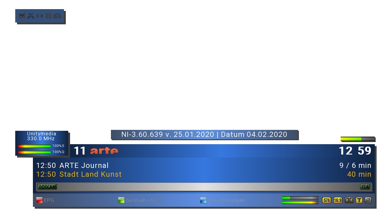

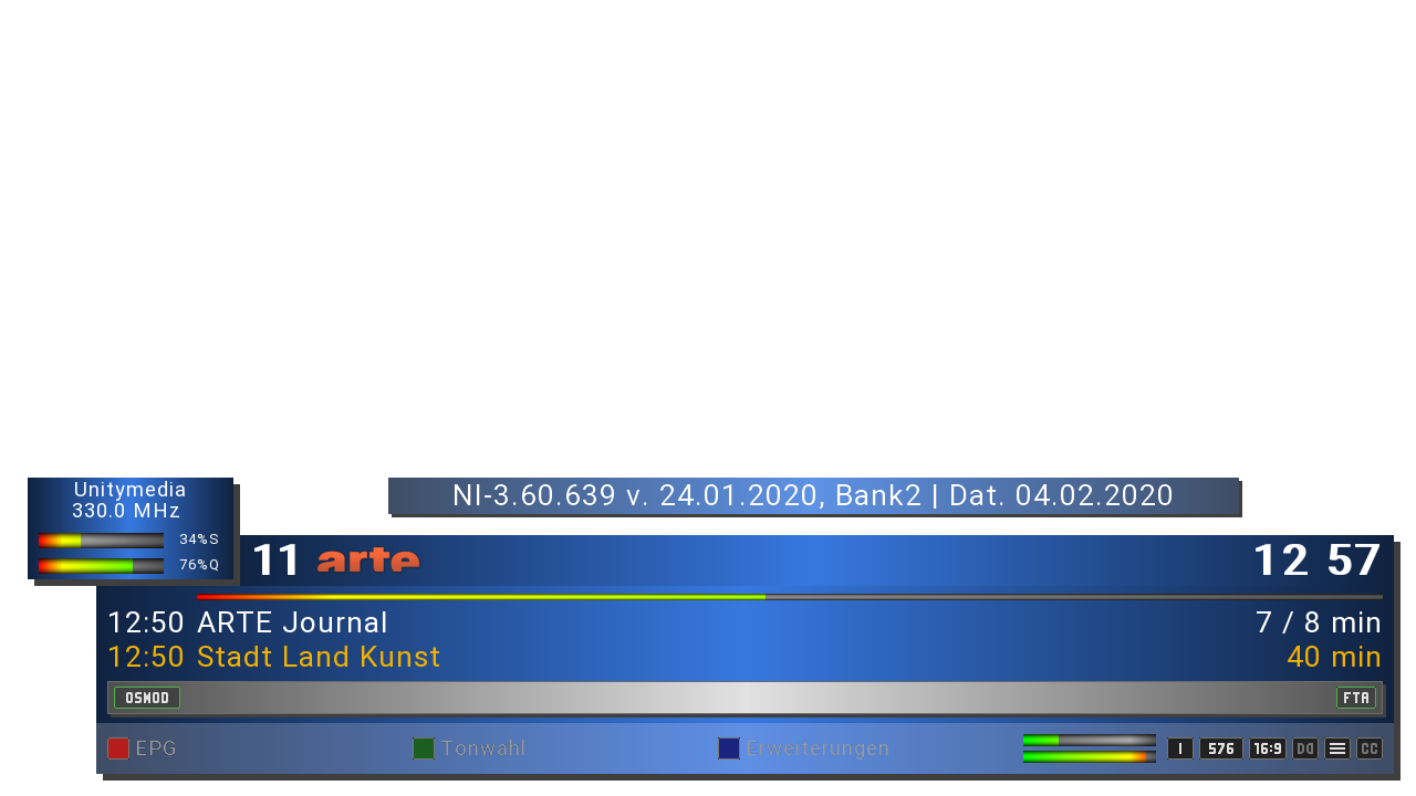

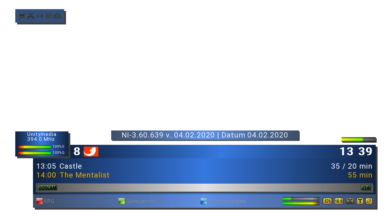

Hatte mir schon was vorbereitet , aber dann doch nix getan ...
anbei Fotos - selbsterklärend wegen des Datums und der Sender-Startzeiten Boxen sind AX HD51 und Trinity

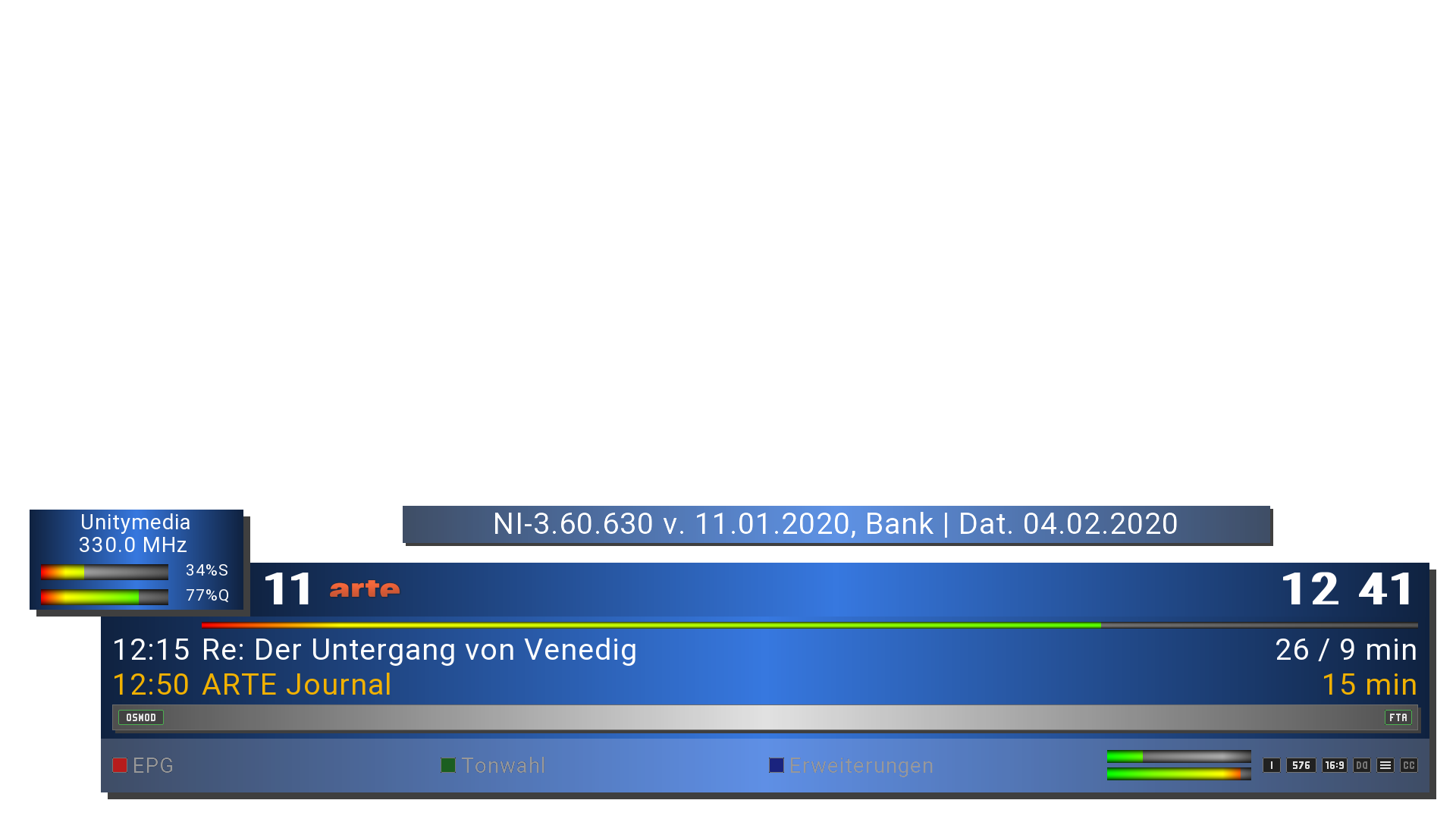

Hab mir die Bilder von imi8mm gerade noch mal angeschaut.
Der Signalbalken ist Mal so, mal so....
Meiner steht, seit ich NI auf der Box habe immer auf 25%.
Bei meinem NEO ist er auch unterschiedlich.
