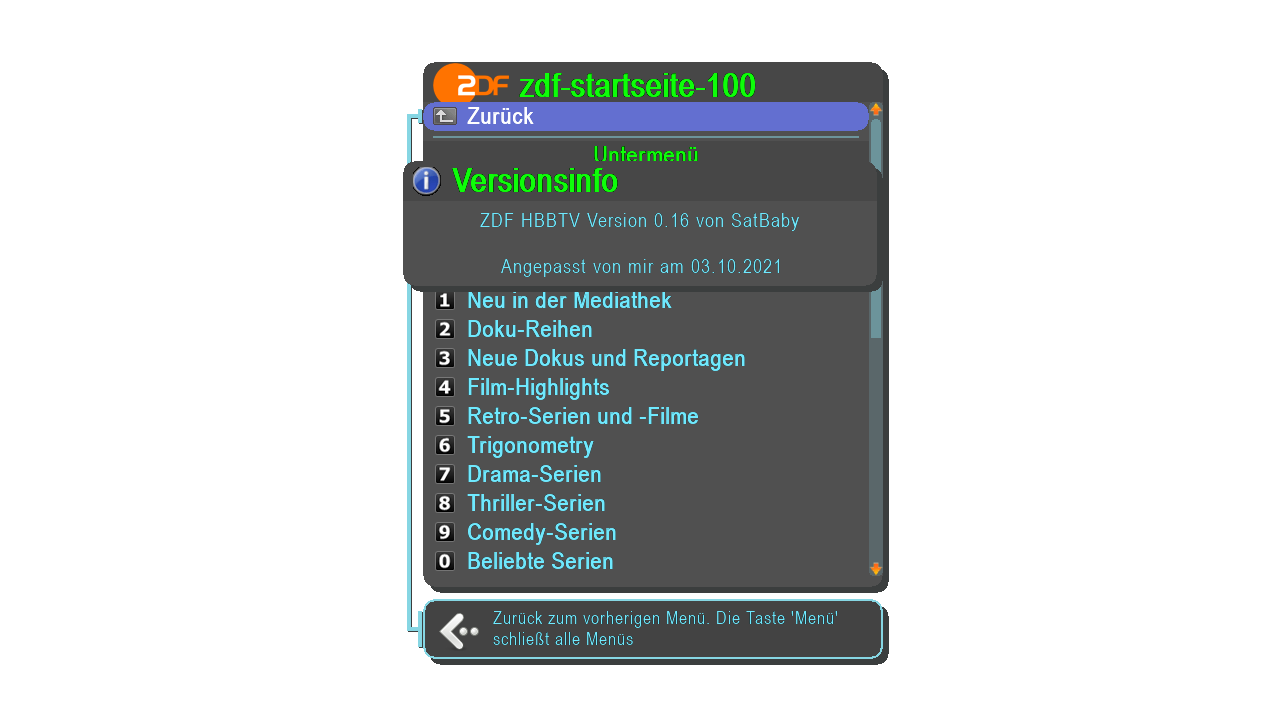

Hallo satbaby,
vielen herzlichen Dank für Dein tolles Plugin.
Hab mir mal erlaubt "Versionsinfo" einzubauen. Hoffe es passt so: Leihweise von Deinem RSS-Plugin übernommen.
Wer mal testen möchte ... (Vers. 0.16 im Anhang)

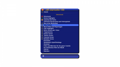

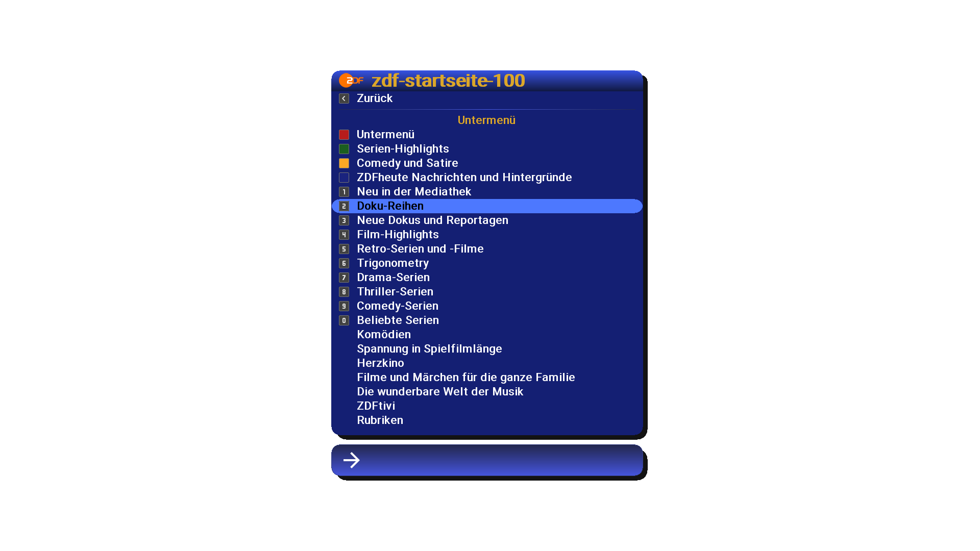

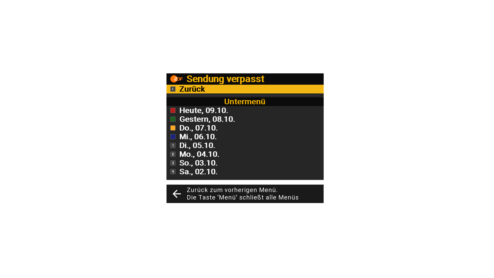

Re: ZDF Hbbtv Player
@satbaby
mittels
und
werden die video-menüs und sonstige not-vint-menüs korrekt angezeigt.
das klappt jetzt nach der änderung i >= p2 zu i > p2.
komischerweise klappt das aber nicht beim menü-dokureihen (screenshot)....
kannst du da bitte nochmal drüber gucken und ggfs. kurz erklären woran das liegt.
danke
mittels
if not vhint and hid > warning and i > p2 then
vhint = 'Zurück zum Start-Menü über Menü-Taste'
end
if not vhint and hid > warning and p2 > 0 and i < p2 then
vhint = 'Videos'
endCode: Alles auswählen
local warning = 2das klappt jetzt nach der änderung i >= p2 zu i > p2.
danke

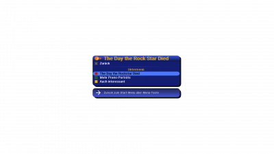

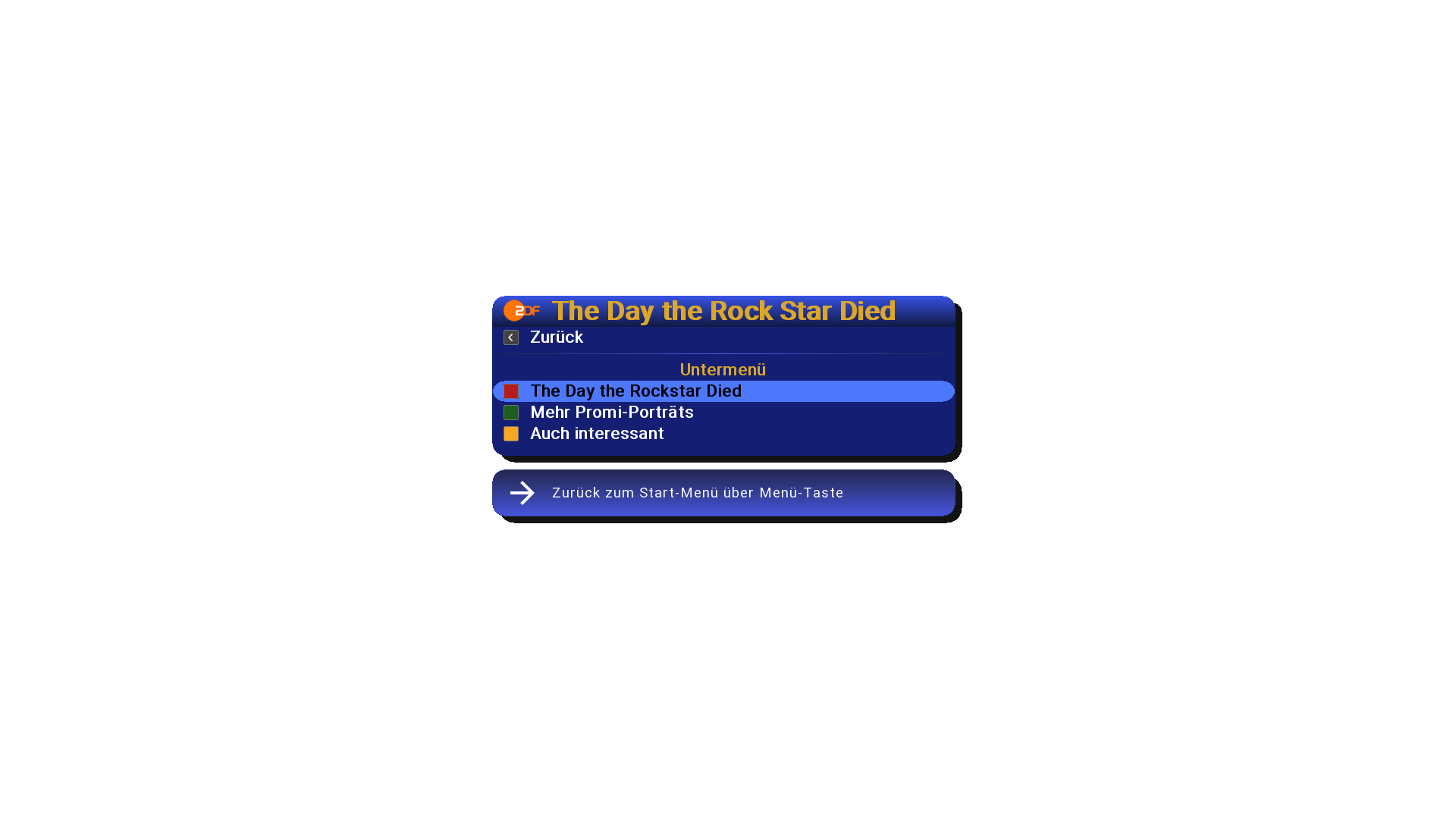

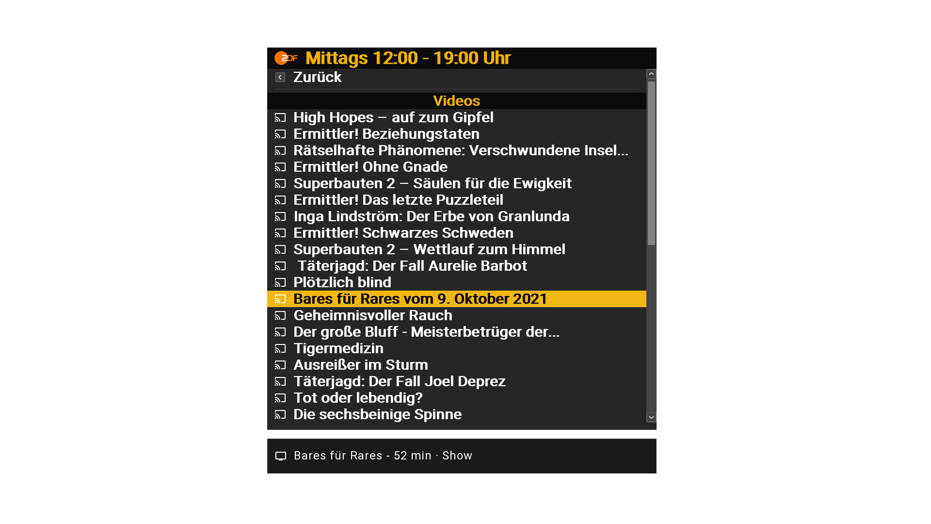

ja...das klappt...auch mit warning 1 kommt der hinweis schon im ersten untermenü.
aber in manchen untermenüs ....klappt das nicht mit dem zurück-hinweis und vhint=Videos.
da steht dann der hinweis statt videos.
siehe screenshot ...
das ist ein untermenü aus doku-reihen, wo eigentlich vhint "videos" stehen sollte.

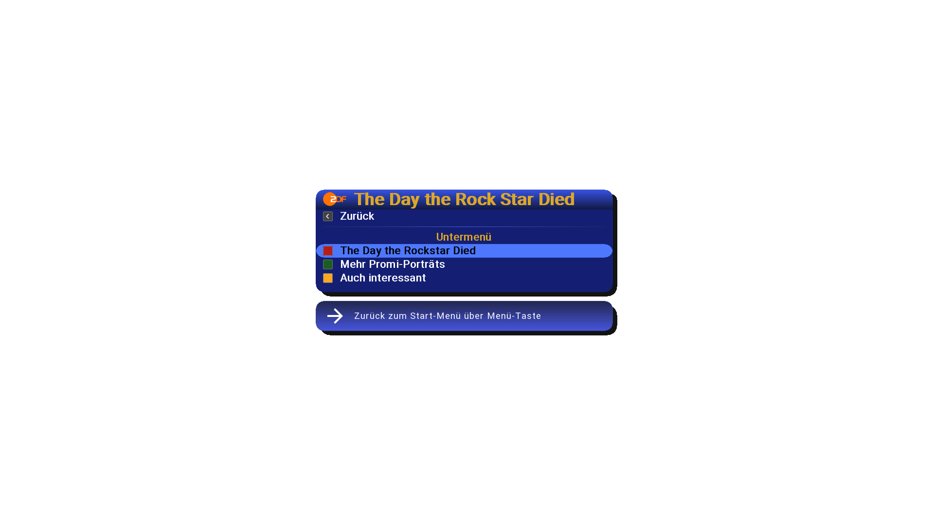

@satbaby
danke für die übernahme der änderungen...
in der alltagsanwendung ist hid>13 bei den videomenüs allerdings zu hoch.
vielleicht kannst du bei zeiten im git noch auf 7 ändern ....
danke
edit
und noch diese kleine korrektur ...
ansonsten ist das nun ein sehr gelungenes plugin...
nochmals vielen dank
if (not vhint and ptype[i] == 'video') or hid > 7 then
vhint = 'Video-Untermenü - Zum Start-Menü über Menü-Taste'
endedit
info('Version ' .. Version .. ' von satbaby\nZuletzt modifiziert\n' .. mdate,'ZDF HbbTV Versionsinfo')nochmals vielen dank

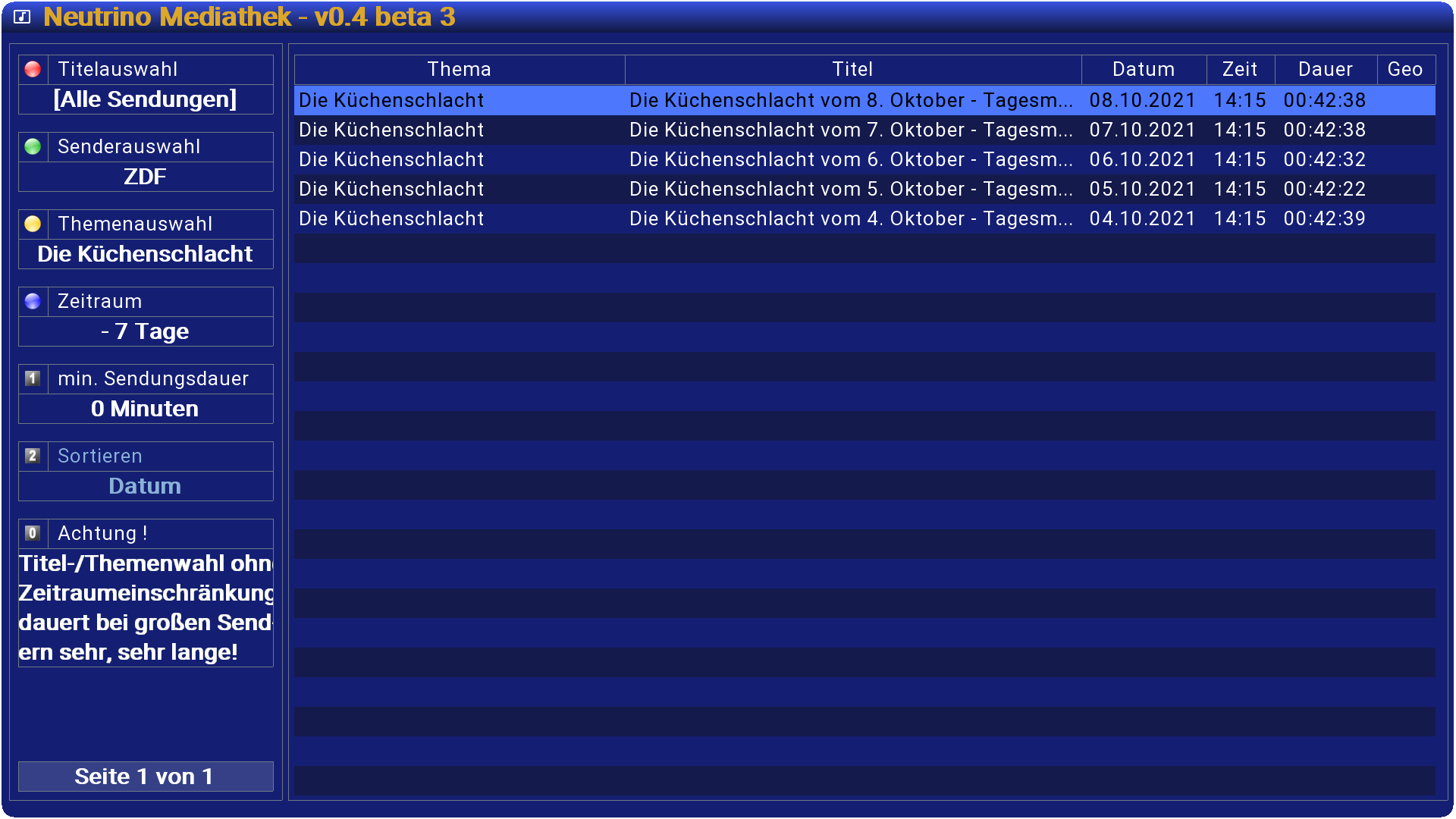

beim zdf gibt es ja den blauen taste im hbbtv um die gerade laufende sendung neu zu starten um diese von anfang an
zu sehen,wäre toll wenn zdf-hbbtv-plugin das auch könnte. habe heute die küchenschlacht um 10 minuten verpasst und
muss jetzt warten damit ich die küchenschlacht von anfang an sehen kann via mediathek.
Das geht aber damit nur bei aufgezeichneten Sendungen. Live Sendungen sind erst einen Tag später in der Datenbank von Mediathekview. (und einige garnicht)
