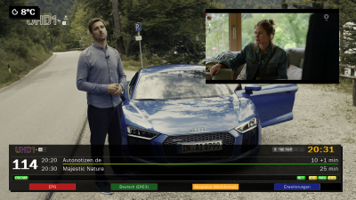

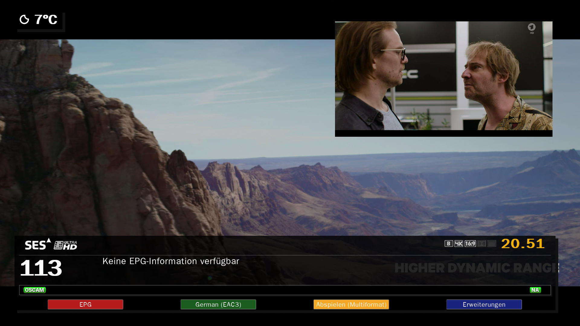

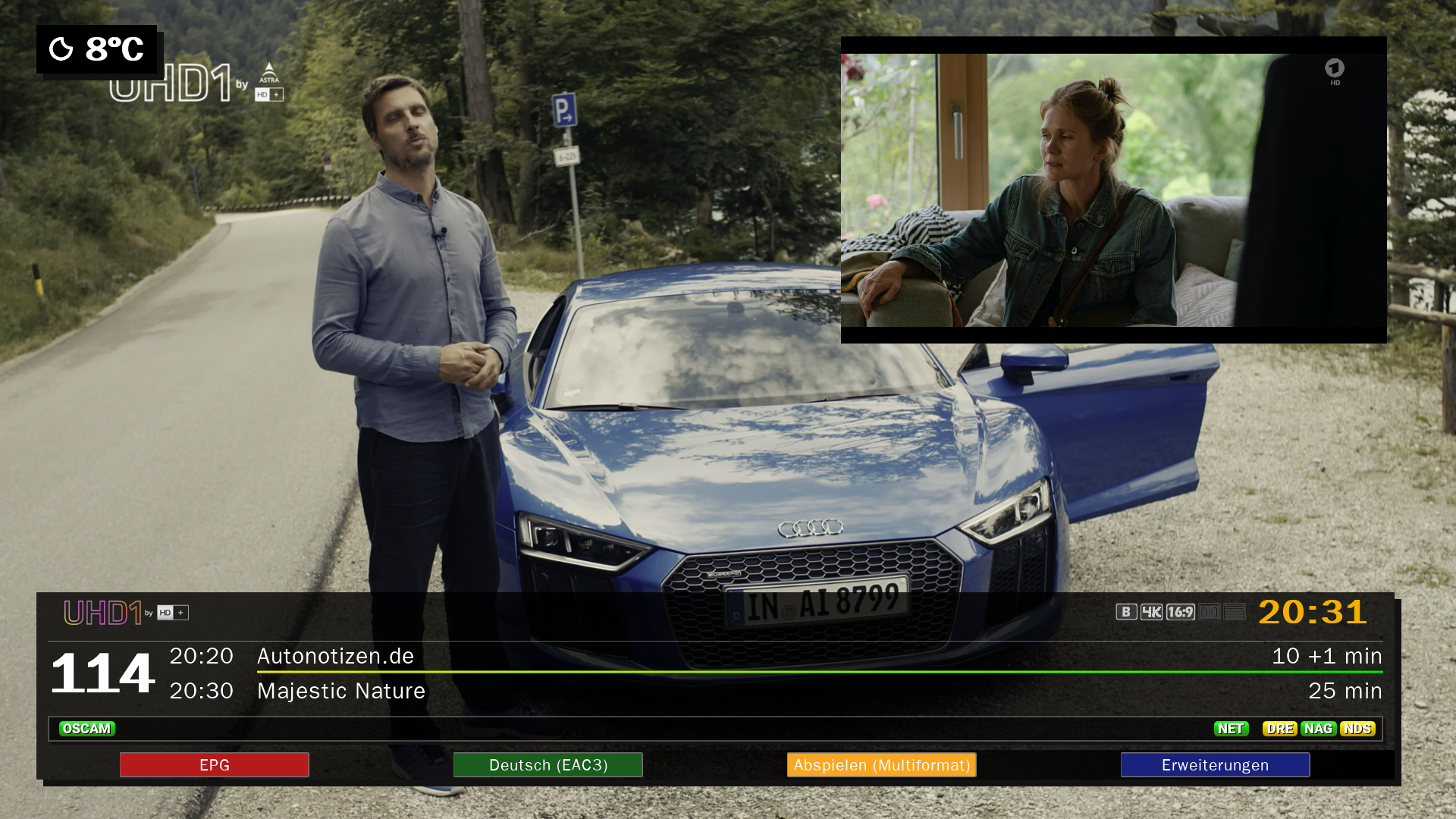

Habe folgendes festgestellt was HDR und PiP angeht.
Vorweg E2 OATV 7.x zeigt dieses Verhalten nicht.
Wenn PiP nicht ok ist, sieht man wenn kein PiP Fenster erscheint, einmal Neutrino aus dem Menu
neu starten.
Danach PiP ok.
Wenn PiP ok dann funktionert HDR nicht mehr, Bild Dunkel kein Ton kein Menu zu sehen. Test Sender gibt es genug die SES UHD Demo und RTL UHD.
Wenn PiP nicht ok dann werden die Sender mit HDR angezeigt.
PiP ok dann HDR nicht ok
PiP nicht ok dann HDR ok
Betrifft alle Neutrino Varianten.

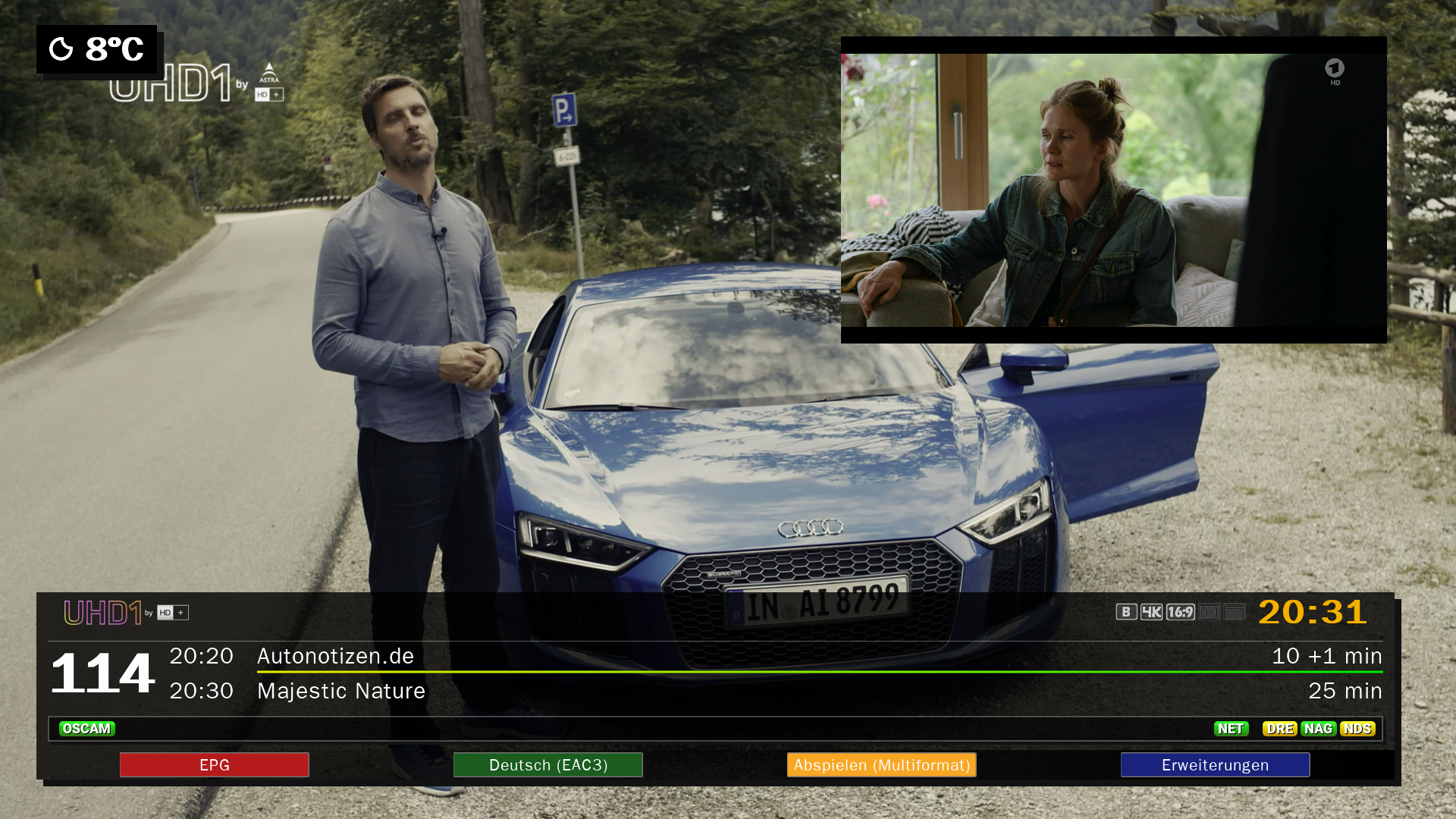

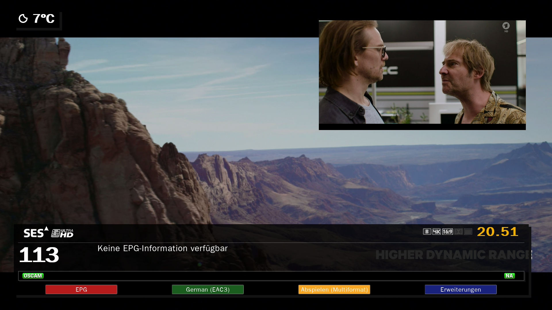

Kommen wir zur Axas:
neu starten.
Danach PiP ok.

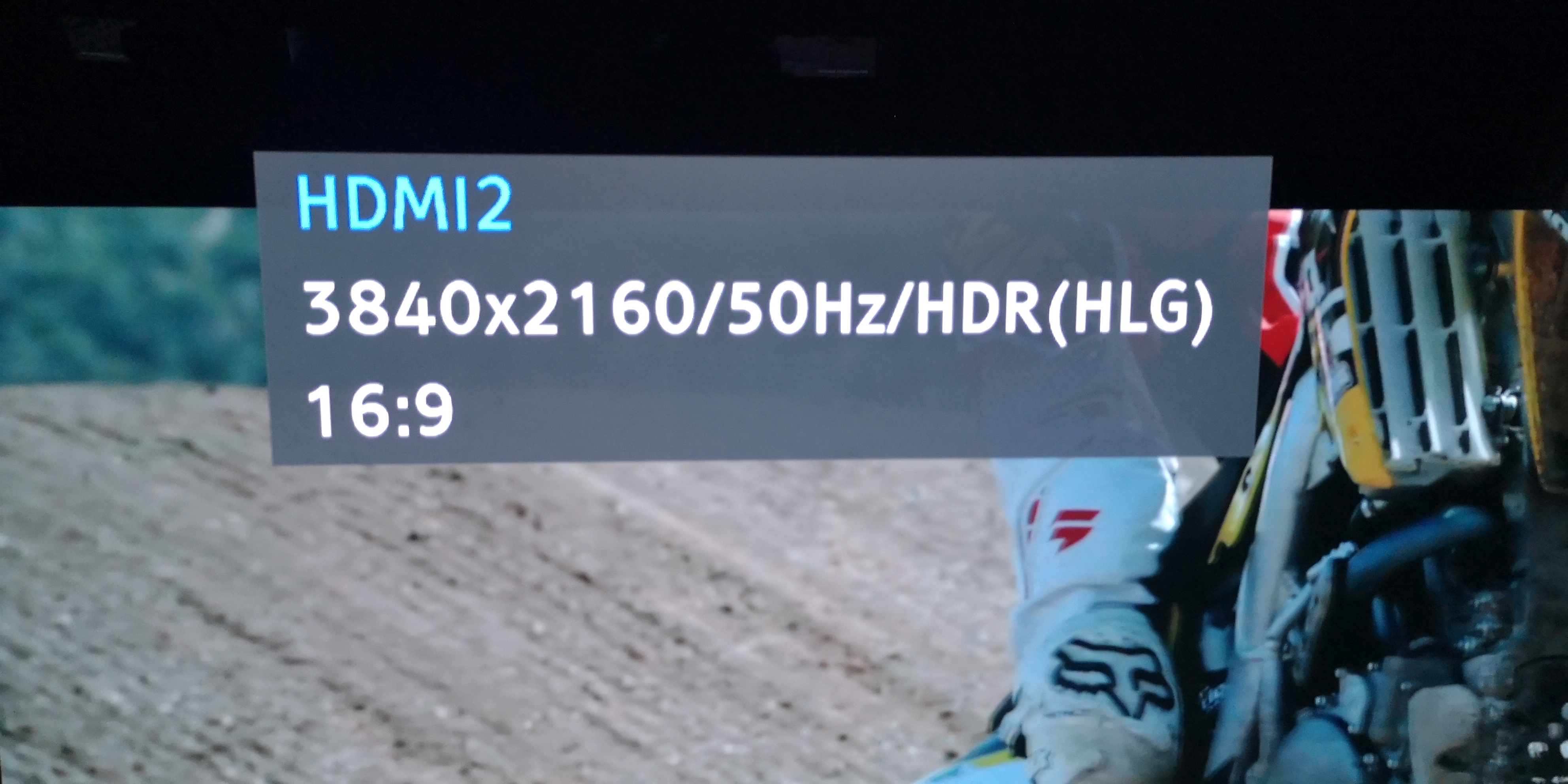

habe das hdr-thema hier auch mal getestet.
mit der zgemma h7 wird ein hdr sender (ses uhd demo channel) im boxmode_12=0 vom tv (panasonic oled fzw954) korrekt dargestellt.
siehe screenshot...
mit der axas e4hd im boxmode_12=0 am selben tv.... tritt allerdings auch hier der von joerg und frankenstone beschriebene bug auf.
