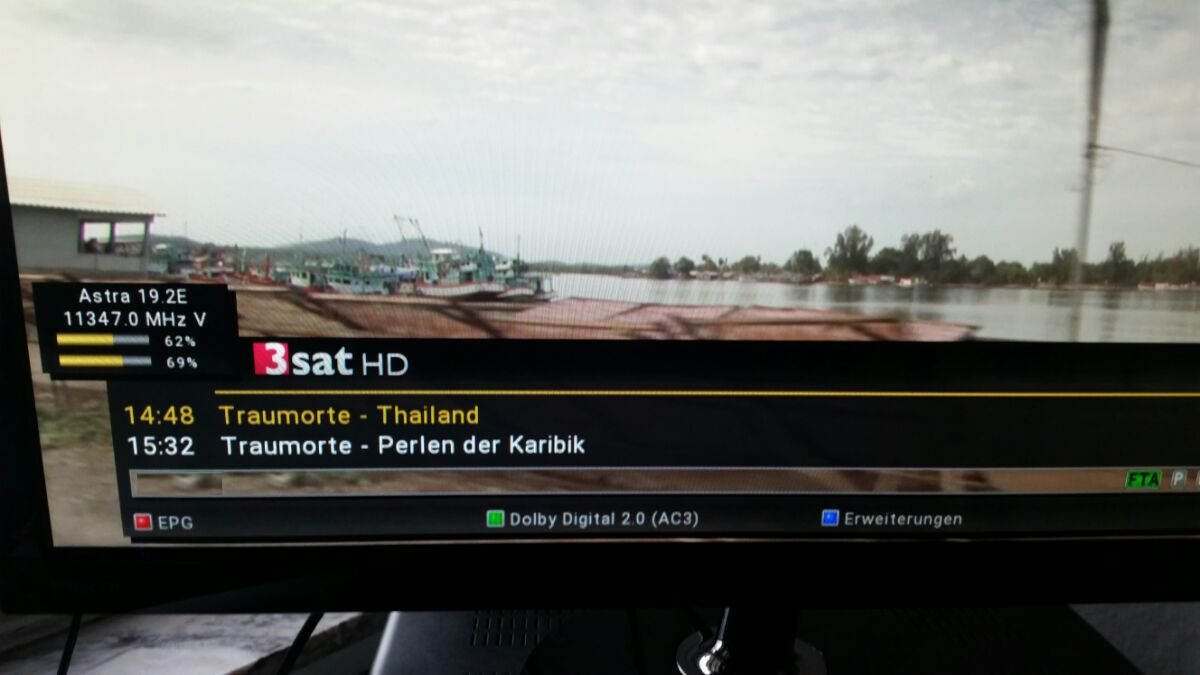

Nein, der Commit war es nicht. Auch ein Image ohne diesen Commit zeigt den Fehler. Aufgenommen wurden Traumorte Santorini und Thailand. Santorini ist aufgenommen, Thailand nicht. Dafür startet die Aufnahme bei Perlen der Karibik.Miky hat geschrieben:Das als Ursache vermute ich auch.gezelle2 hat geschrieben: Schuld soll ja wohl "EPG_AUTO_ADJUST" seien.
Ist es möglich dieses abzuschalten?

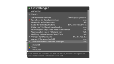

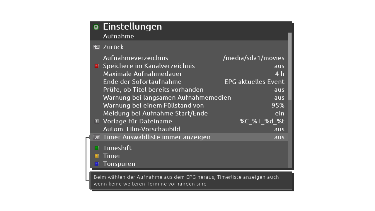

Könnte mir jemand folgendes näher erklären:
- Recording Menu: Add option "Always show timer pick list" - "when choosing recording from EPG, view Timer list even no further entries found" yes/no
Ich finde irgendwie keinen Punkt in den Aufnahme Einstellungen.
neues Image läuft bis jetzt tadellos, Danke

Danke, den habe ich zwar wahrgenommen, aber ich dachte nicht, dass der gemeint war.
Hatte es so verstanden, dass ich ganz wählen kann das Feature abzuschalten. Auch wenn weitere Termine da sind.

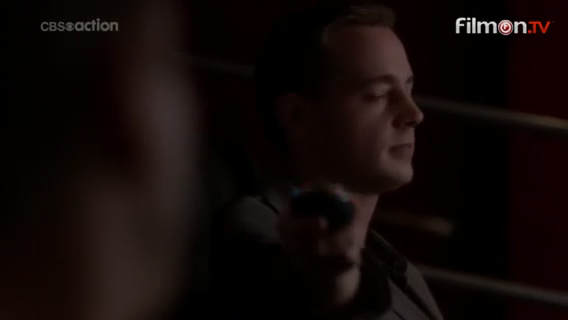

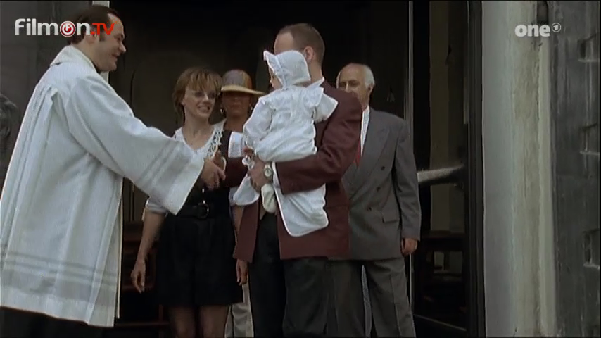

Wurde von celeburdi nach RR update zur Verfügung gestellt...v0dKa hat geschrieben:Vermisse die WebTV Kanäle.
http://www.neutrino-images.de/board/vie ... lmon#p5455
- ncsf
- Beiträge: 718
- Wohnort: Vodafone
- Box: Link Kabel
Re: NI-Image 3.2 (Nevis) - Rolling Release
Ich versuchs mal.... :twisted:v0dKa hat geschrieben:wo kommt das denn hin?
Nach Runterladen und entpacken kommt die lua Datei nach /share/tuxbox/neutrino/webtv
und die xml Dateien müssen in der filmon.xml mit linux tauglichem editor angepasst werden, welche sich ebenfalls in /share/tuxbox/neutrino/webtv befindet
Edit 23:30 Uhr
Du musst lediglich die lua Datei in /share/tuxbox/neutrino/webtv ersetzen....
dann sollten die filmon Sender wieder funzen....
