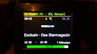

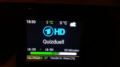

Das erste BIld ist im Moment das aktuelle mit ca. 15 % CPU Last
PS: Wollte auch gerne das Standby von Markus Kaspar einbinden. Leider kann ich den hier im Forum nicht finden.
Die Wetterseite sieht super aus.
