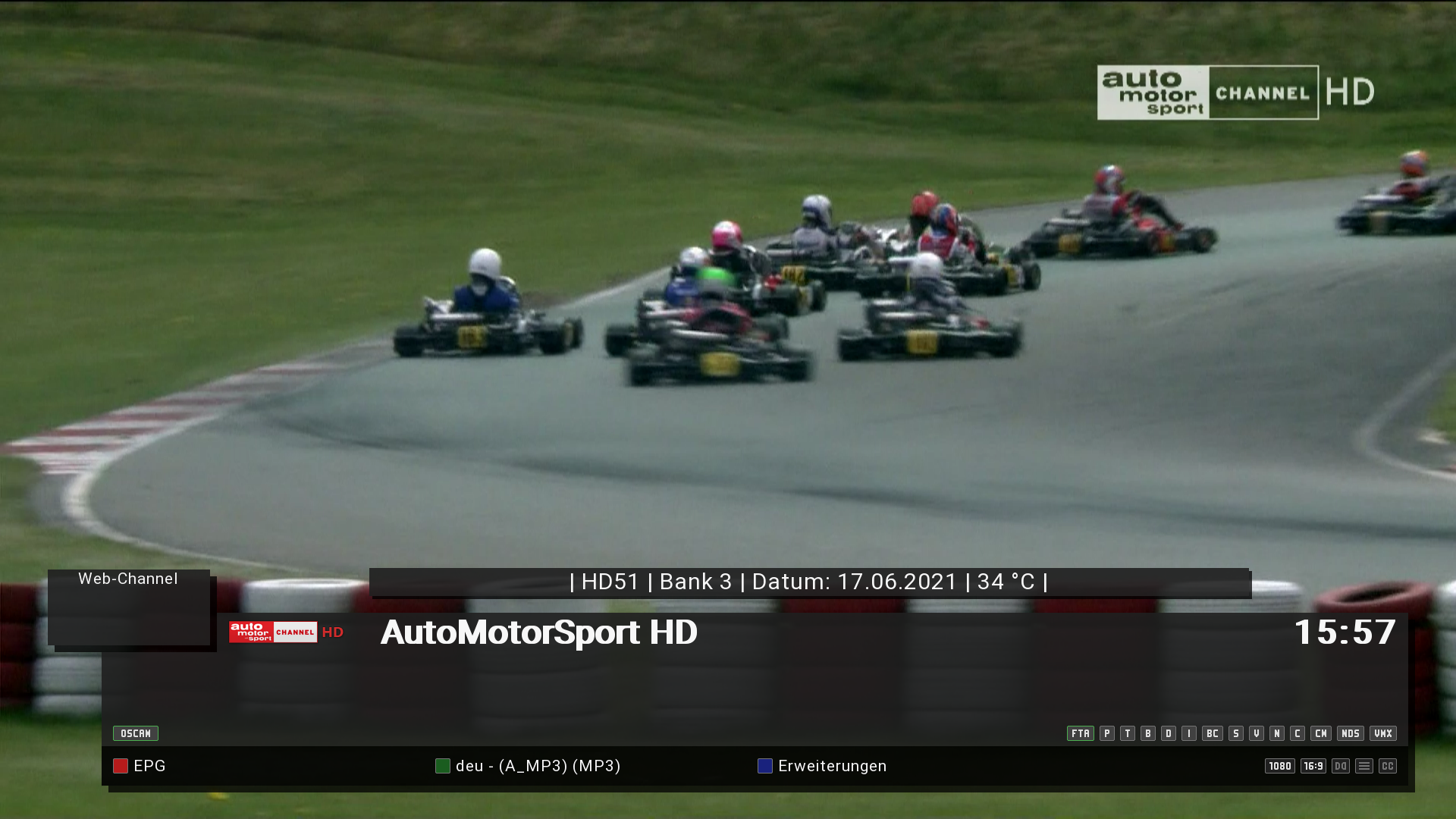

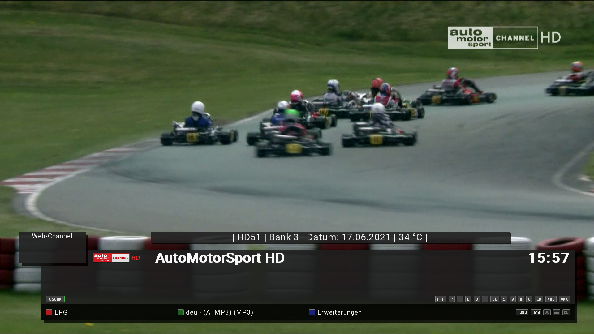

Gerade mal neu ausprobiert mit HD51

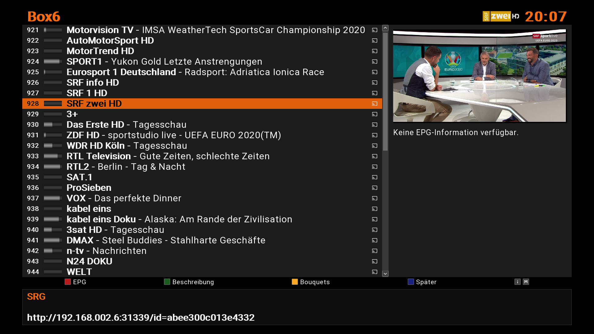

LocalTV von HD51 Box 6 (in Standby) und Wiedergabe per WebTV auf HD51 Box 8 klappt hier:
Die HD51 Box6 hat zwei Sattuner, Tuner 1 nur 19.2E, Tuner 2 kann 6 Satpositionen empfangen.
Müsste ich mal auf der HD51 probieren....

Aber Box soll in standby sein. Ist die Box von der Stream kommt in Standby?
irgendwie machen mich deine Screenshots verwirrt.
Ich kann kein Screenshot mit TV Bild machen, wenn Box in Standby ist.
- Beiträge: 1071
- Has thanked: 23 times
- Been thanked: 21 times
Box 6 wo von der Stream kommt ist im Standby
Bilder wurden auf Box8 gemacht die sich den Stream von Box6 holt

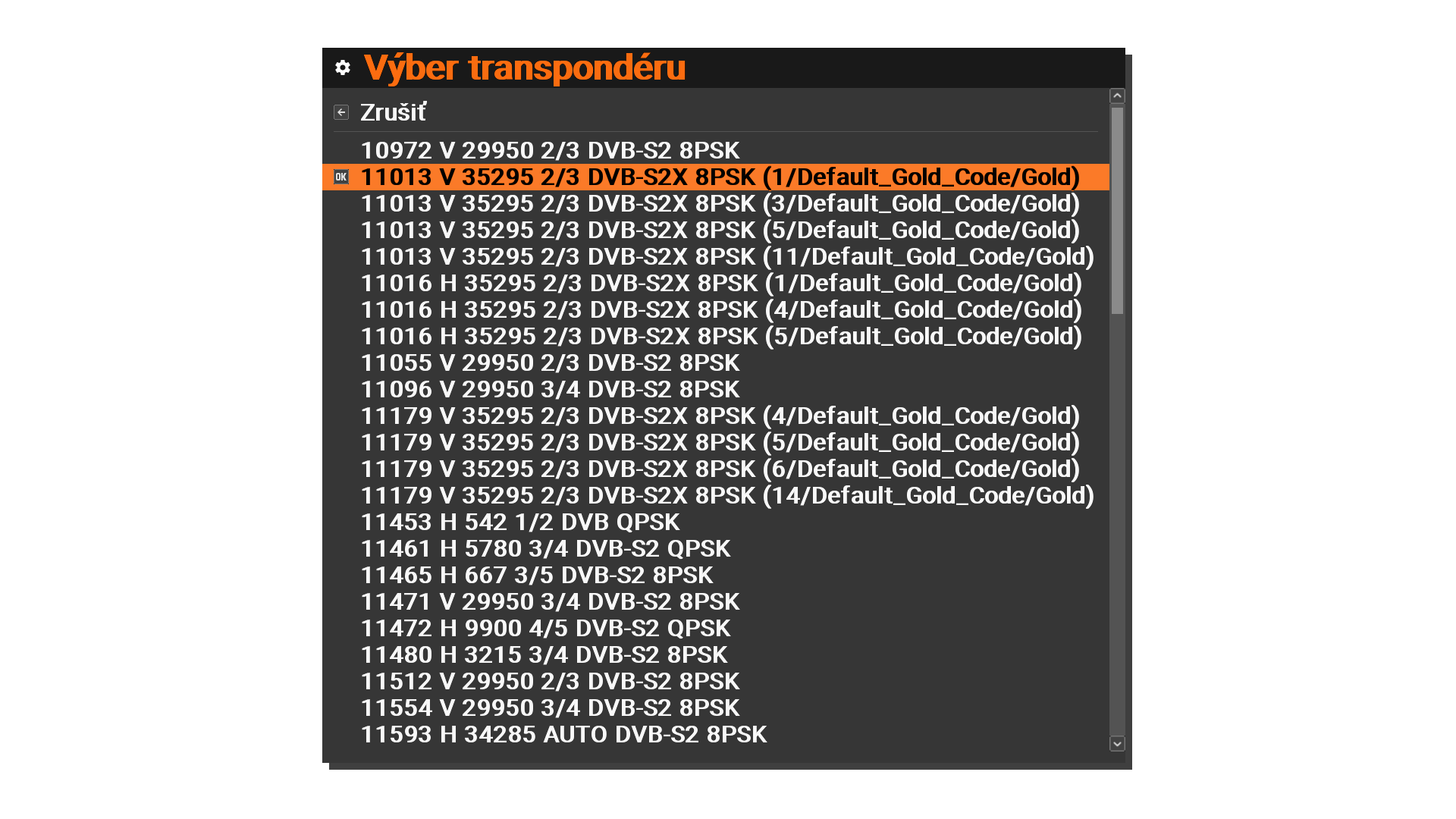

big BUG Scan - ignored MIS transponders , system="1" modulation="2" detect as 4096
<sat name="Eutelsat5WB (5.0W)" flags="2" position="-50">
<transponder frequency="10971500" symbol_rate="29950000" polarization="1" fec_inner="2" system="1" modulation="2"/>
<transponder frequency="11013000" symbol_rate="35295000" polarization="1" fec_inner="2" system="1" modulation="2" is_id="1" pls_mode="1" pls_code="131070"/>
<transponder frequency="11013000" symbol_rate="35295000" polarization="1" fec_inner="2" system="1" modulation="2" is_id="3" pls_mode="1" pls_code="131070"/>
<transponder frequency="11013000" symbol_rate="35295000" polarization="1" fec_inner="2" system="1" modulation="2" is_id="5" pls_mode="1" pls_code="131070"/>
<transponder frequency="11013000" symbol_rate="35295000" polarization="1" fec_inner="2" system="1" modulation="2" is_id="11" pls_mode="1" pls_code="131070"/>
<transponder frequency="11016000" symbol_rate="35295000" polarization="0" fec_inner="2" system="1" modulation="2" is_id="1" pls_mode="1" pls_code="131070"/>
<transponder frequency="11016000" symbol_rate="35295000" polarization="0" fec_inner="2" system="1" modulation="2" is_id="4" pls_mode="1" pls_code="131070"/>
<transponder frequency="11016000" symbol_rate="35295000" polarization="0" fec_inner="2" system="1" modulation="2" is_id="5" pls_mode="1" pls_code="131070"/>
<transponder frequency="11054500" symbol_rate="29950000" polarization="1" fec_inner="2" system="1" modulation="2"/>
<transponder frequency="11096000" symbol_rate="29950000" polarization="1" fec_inner="3" system="1" modulation="2"/>
<transponder frequency="11179000" symbol_rate="35295000" polarization="1" fec_inner="2" system="1" modulation="2" pls_mode="0" pls_code="16416" is_id="4"/>
<transponder frequency="11179000" symbol_rate="35295000" polarization="1" fec_inner="2" system="1" modulation="2" pls_mode="0" pls_code="16416" is_id="5"/>

[scan] scanning: tp-id 2adcf03200000000 freq 10972000 rate 29950000 fec 2 pol 1 mod 9 sys 2
siteLatitude = 48.787000, siteLongitude = 19.152000, 355.000000 degrees
azimuth=210.816843, elevation=29.438109, declination=4.859305, PolarmountHourAngle=206.715975
RotorCmd = d1ab
[fe0/0] sendMotorCommand: cmdtype = e0, address = 31, cmd = 6e
[fe0/0] sendMotorCommand: num_parms = 2, parm1 = d1, parm2 = ab
[fe0/0] Diseqc cmd: 0xE0 0x31 0x6E 0xD1 0xAB
ShowText 'scan: 0/49'
ShowText 'scan 1/49'
[fe0/0] motor command sent.
[scan] waiting 13 seconds for motor to turn satellite dish.
[fe0/0] tune to 10972000 DVB-S2 8PSK 2/3 V/R srate 29950000 pli -1 plc 0 plm 1 (tuner 1222000 offset 9750000 timeout 4000)
[frontend.cpp:setFrontend:1553] [fe0/0] tuner pilot 2 (feparams 2) streamid (-1/0/1)
[frontend.cpp:getEvent:817] [fe0/0] ######## FE_TIMEDOUT (max 941)
[fe0/0] ############################## poll timeout, time: 4003 msec (min 2000 max 4003)
[scan] scanning: tp-id 2b05f03200010001 freq 11013000 rate 35295000 fec 2 pol 1 mod 9 pli 1 plc 131070 plm 1 sys 4096
[scan] [fe0] does not support delivery system 4096, skipping
