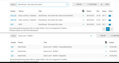

Ich sehe aber selbst das wird wohl etwas Tricki hier mal zwei Beispiele:
Film "David Bowie - Die ersten fünf Jahre"
Dateiname:
ARTE.DE_David_Bowie_-_Die_ersten_f__nf_Jahre_20210430_214500.mp4
dazugehörige xml:

Serie "Dead Pixels"
Dateiname:
ZDF_Game_over_-_Staffel_1_20210410_012500.mp4
dazugehörige xml Datei:

Man sieht hier das bei Serien der Titel der Serie mit dem Thema getauscht hat.
Das ist echt blöd. :unamused:

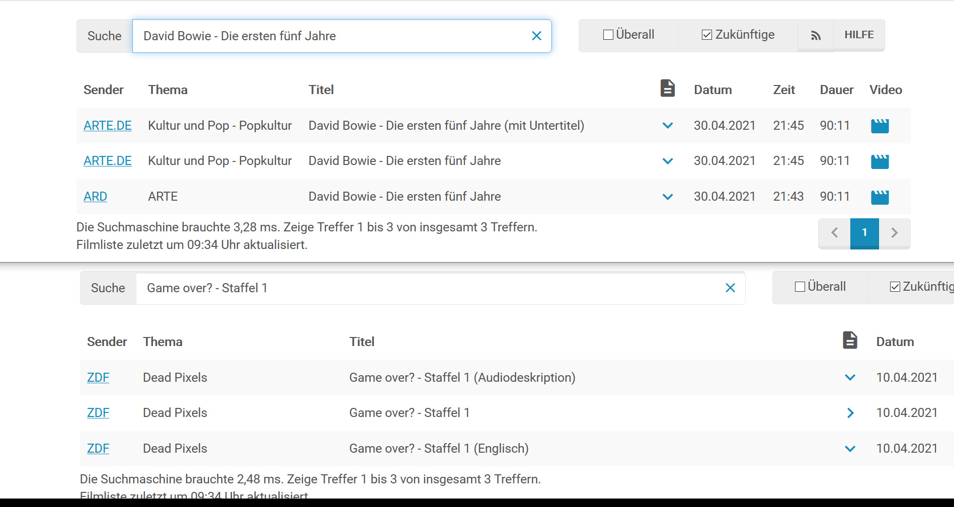

Beiträge: 1451
Has thanked: 34 times
Re: Neutrino Mediathek
@gorcon
hast du das problem denn mal im mediathekview-forum zur diskussion gestellt?
https://forum.mediathekview.de/category ... hekviewweb
wie im screenshot zu sehen werden neutrino-mediathek-daten ja schon falsch (titel und thema vertauscht) aus dem mediathekview-daten übernommen.
