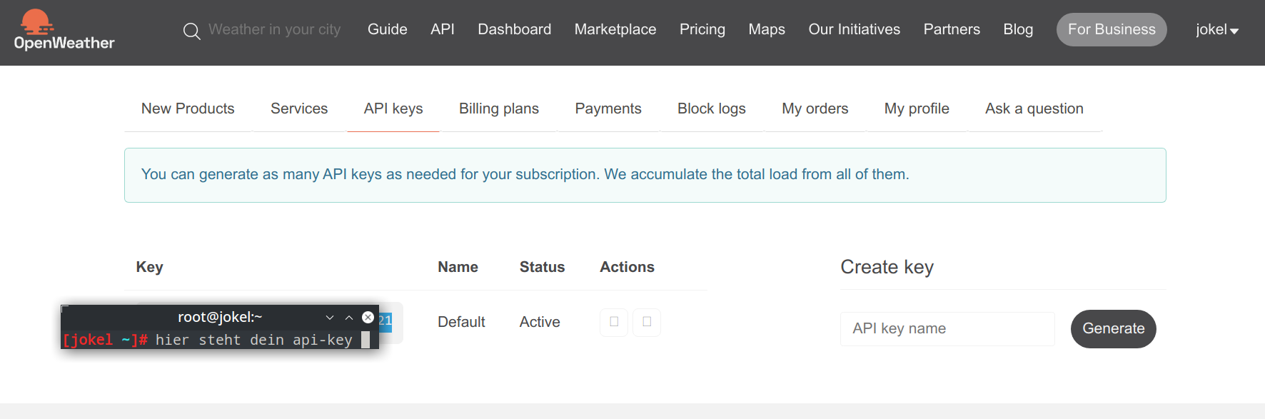

wenn du eine bestätigung erhalten hast .. kannst du dich einlogen .. und oben gehst du dann auf api keys
das sieht dann so aus ..

hallo jokel, da bin ich schon lange durch, das ist erst nur ein Konto anlegen, dann muss man erst eine API beantragen. Und das ist jetzt alles 3.0
edit: ja diesen API-Key habe ich auch schon erhalten, aber wie gesagt, meine Neutrino-Abfrage geht nicht.
Am schönsten wäre es, wenn Neutrino auch PirateWeather benutzen würde.

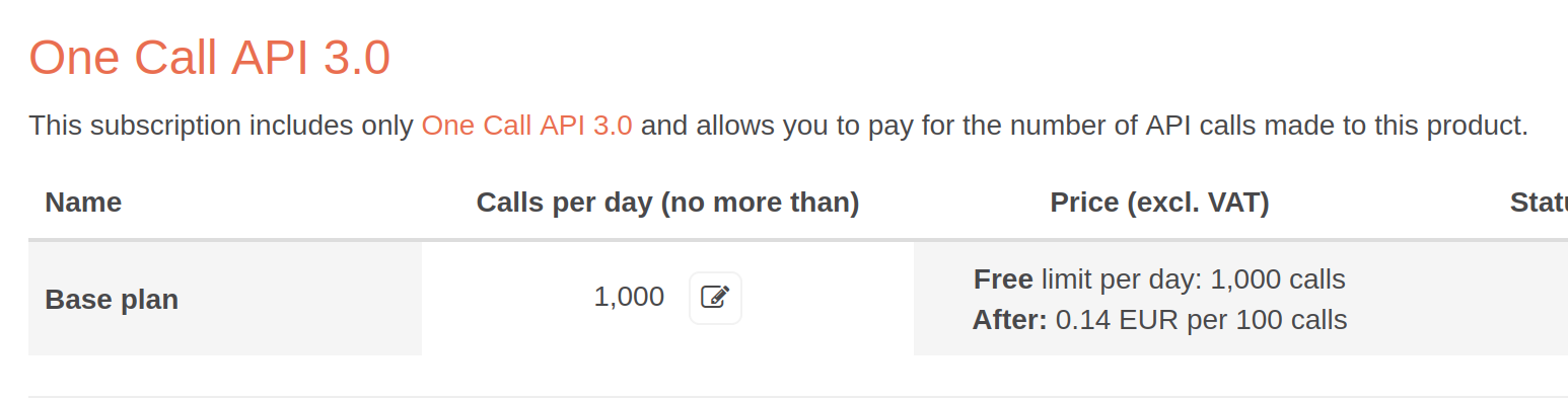

Bei dem 3.0 API, muss man zwar seine Kredit-Karte hinterlegen, aber man kann das ganze auf den "free" Modus also 1000 begrenzen:
Sollte man auch machen, im Standard sind da 2000 eingestellt.
Die Box ruft normalerweise alle 15 min ab, d.h. 4*24 = 96 Aufrufe/Tag
Sollte dann also für gut 10 Boxen passen ;)
Den API-Aufruf passe ich noch bei Gelegenheit an.

TangoCash hat geschrieben: ↑Fr 6. Okt 2023, 12:14 Bei dem 3.0 API, muss man zwar seine Kredit-Karte hinterlegen, aber man kann das ganze auf den "free" Modus also 1000 begrenzen:
Dann fällt das ja schon mal ganz aus. :thinking:

Hier zwar der Patch, aber bei Testen ist mir gerade aufgefallen, das der 3.0 key mit KK auch mit dem 2.5 Aufruf funktioniert.

also muss ich jetzt
1. 3.0 per Kreditkarte bei Openweathermap aktivieren, da ja nichts anderes mehr bei Openweather geht.
2. auf max. 1000 Aufrufe pro Tag stellen.
3. den Patch installieren, damit Neutrino mit 3.0 umgehen kann ?
Wie mach ich das mit dem installieren des Patches?
Ich bin da nicht so fitt mit .
MFG 3306

Nur 1. & 2.
Und halt den Key eintragen

Ich habe mich für die Hilfen zu Bedanken, jetzt klappt das wieder mit der Wetteranzeige. Habs genau so gemacht, ich musste allerdings wieder ein paar Minuten warten, bis Openweather den API-Key für Onecall-Aufrufe per Kreditkarte freigeschaltet hatte. Der bereits erstellte kostenlose Key wurde anscheinend erweitert.
