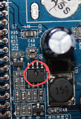

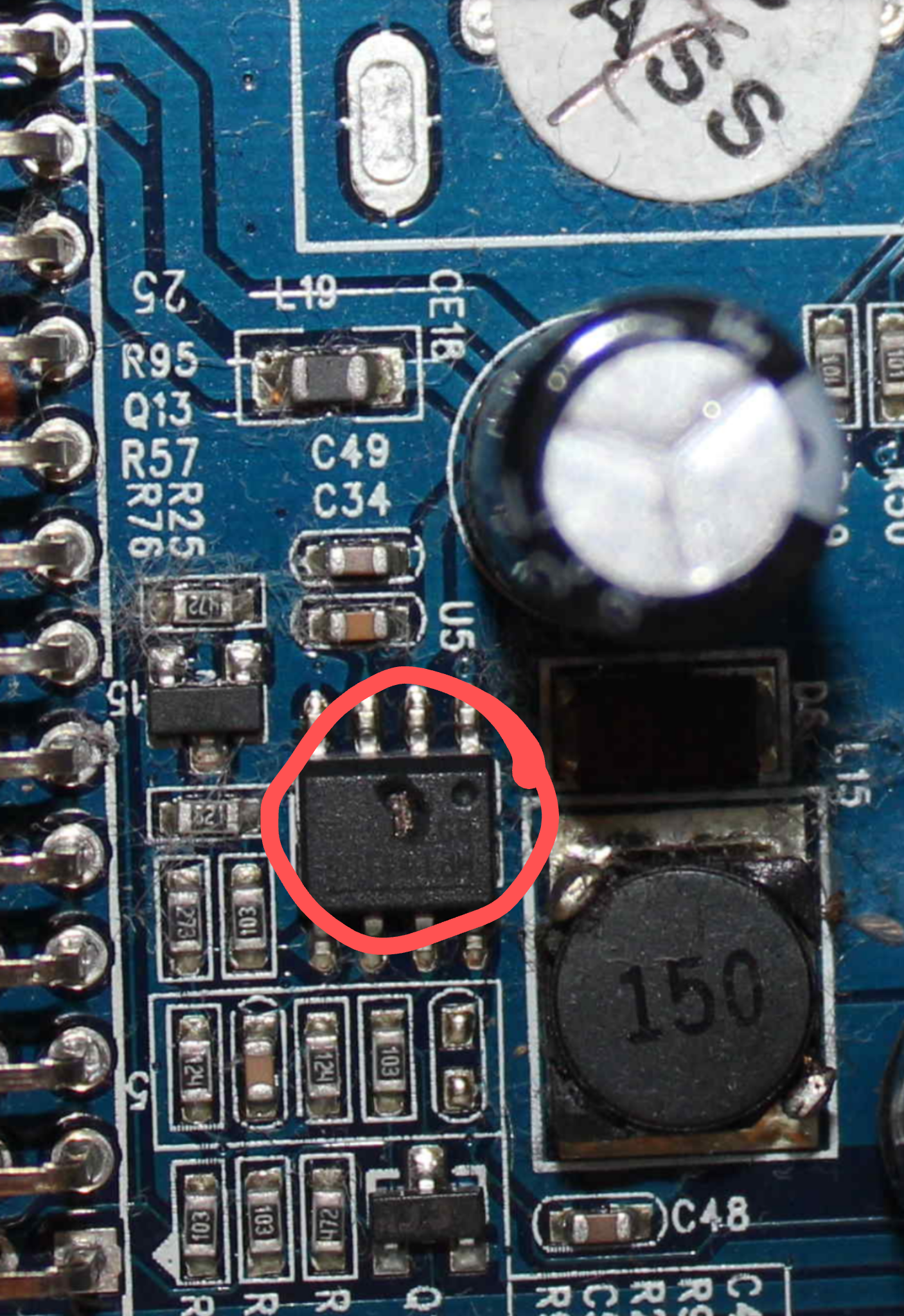

Die Anode der Z-Diode D6 liegt an Masse
Der Minusanschluß des Elko CE18 liegt an Masse
Widerstand R26 liegt an einer Seite an Masse (da wo der runde Kreis draufzeigt)
Such Dir eins aus :)
Viel Glück bei der Instandsetzung.

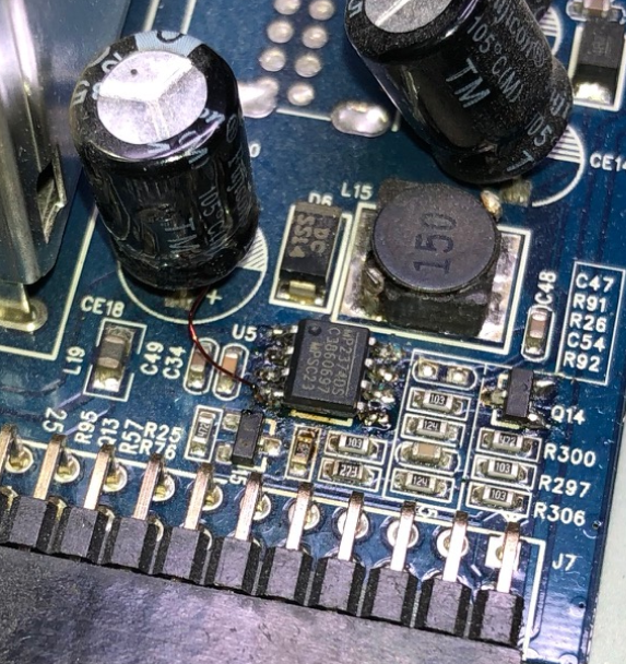

Hier das Ergebnis. Für die vorhanden Mittel ok. Lötkolben war nicht das non plus ultra ;)
Konnte aber die Lötstellen unter dem Mikroskop anschauen.
Der Fädeldraht geht zu dem hinteren Beinchen des Kondensators.
Getestet wurde das Ganze noch nicht. Aktuell fehlt mir hier das Netzkabel.

Weasel
Beiträge: 34
Registriert: Di 12. Apr 2016, 22:37
Beitrag von Weasel »
Receiver läuft wieder! Danke für die Teile :grinning:

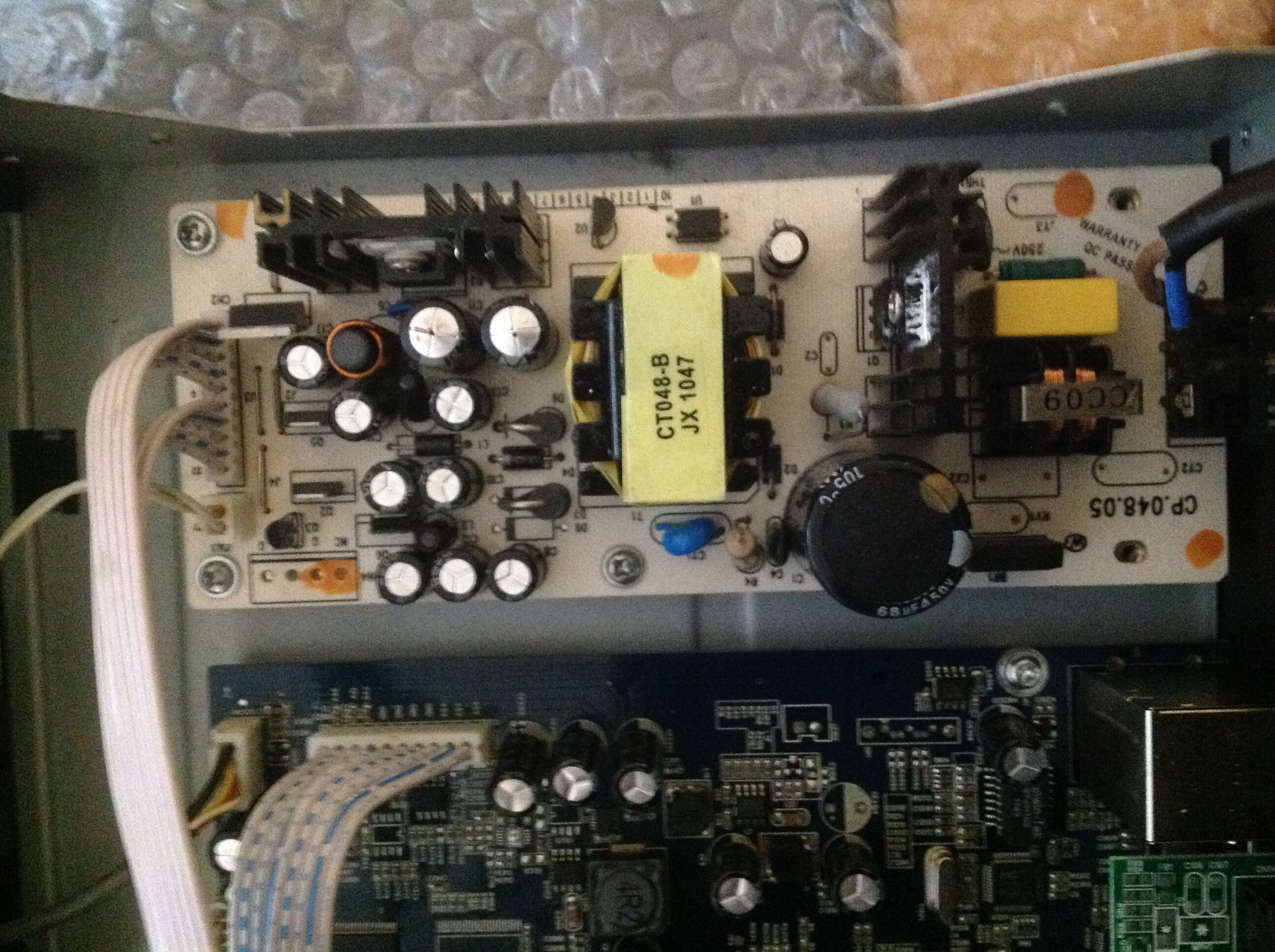

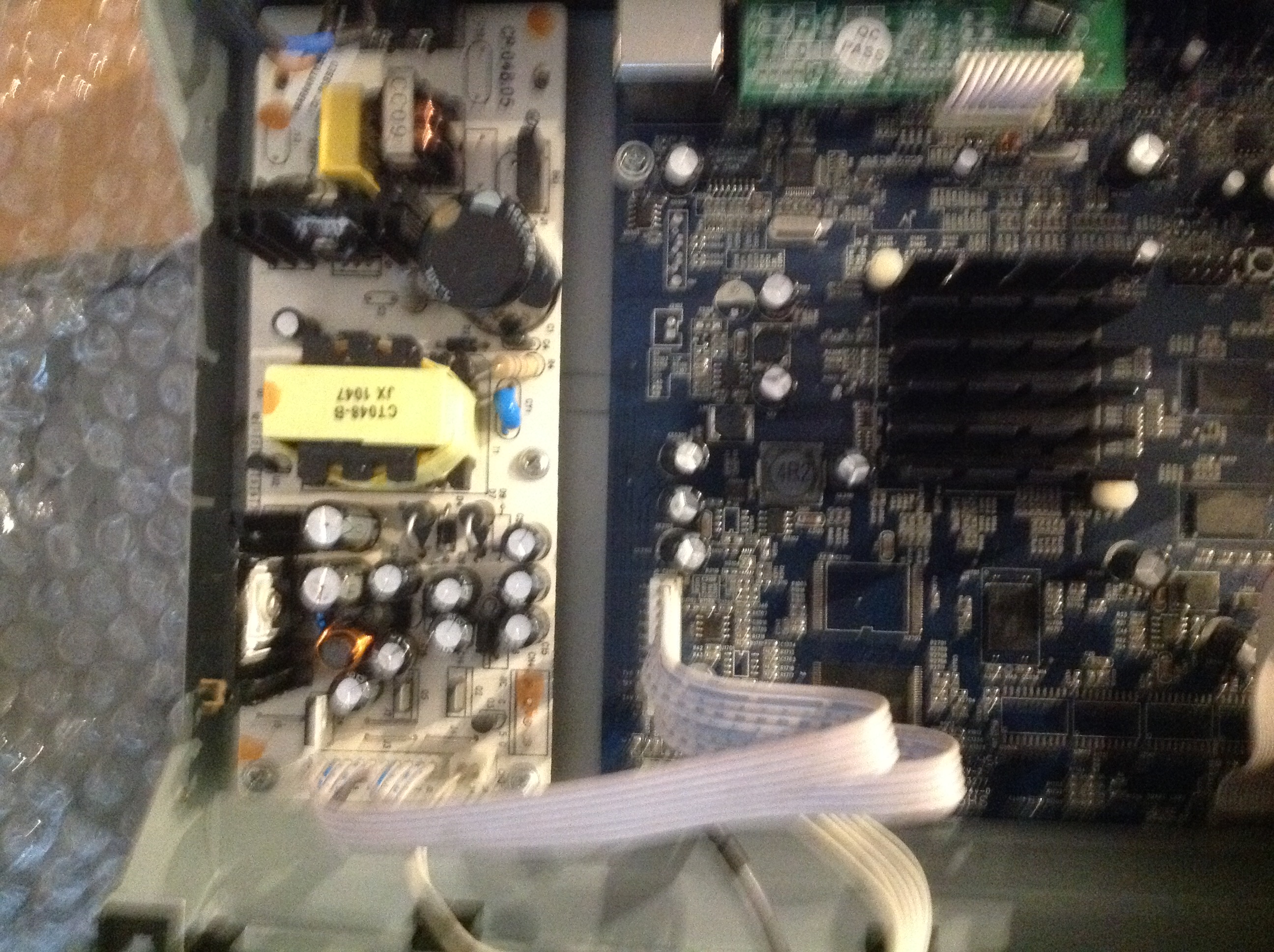

Danke, hast du mal ein ebay link? Wenn man überlegt die Einzelteile kosten nur ein paar Cent, hab bei Amazon 29,95 bezahlt. Hab vlt 1-2 mal versucht zu booten und dann komplett ausgemacht, hier hab ein Bilder angehängt, die Profis wissen sicher sofort, ob es diesmal am Netzteil liegt...
topie
Beiträge: 549
Wohnort: Bluepeerland
Beitrag von topie »
Gut zu erkennen wie beide 2200er aufgeplatzt sind.
Die zu ersetzen kostet keine 3€ nur ein wenig Aufwand die Box zu zerlegen und die Bauteile auszutauschen. Sollte jede Fernseher Elektroniker Werkstatt hinbekommen.
Wichtig, ein Foto bitte noch vom Tuner machen.

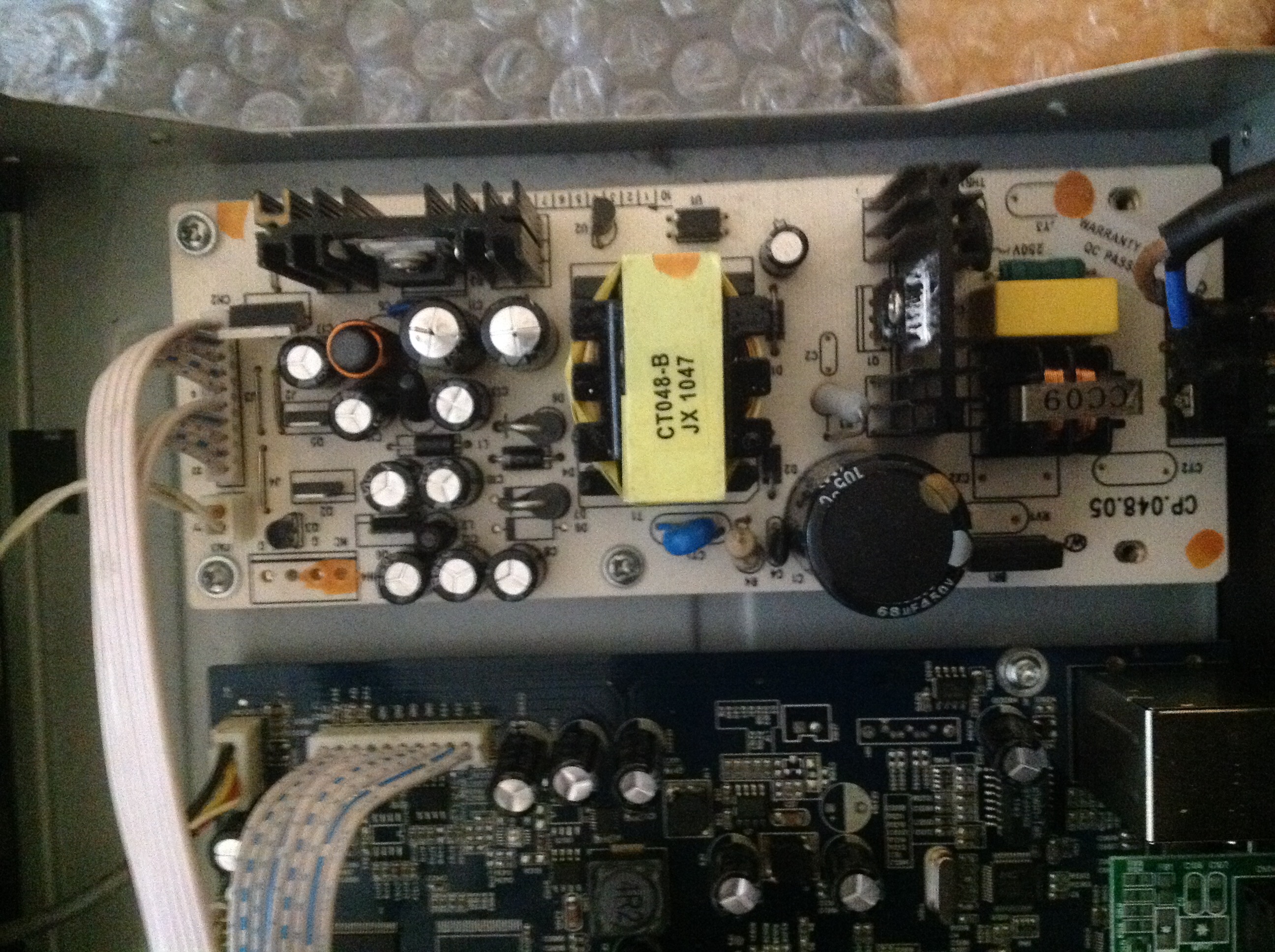

Elkos sehen gut aus am Netzteil, oder?
Konnte ich eine Reparatur wagen?
Wie/wo erst messen...

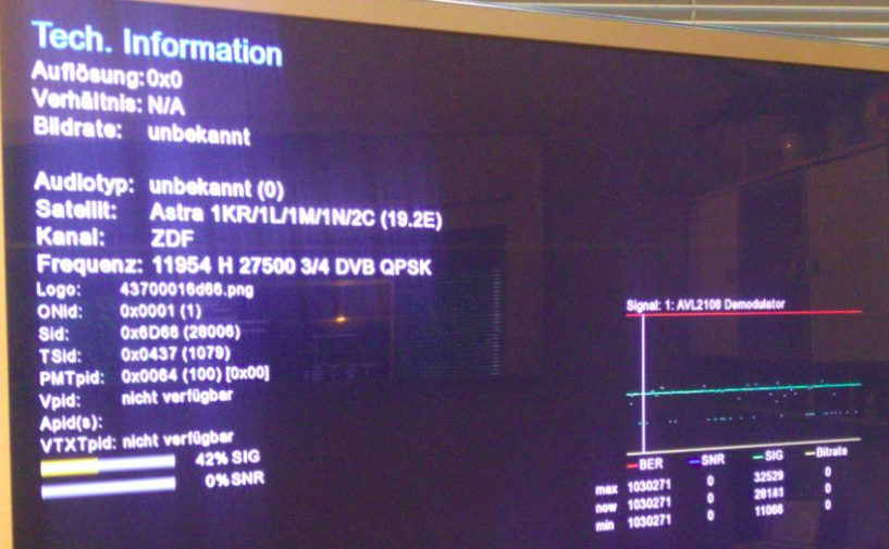

schaschix hat geschrieben: ↑Fr 9. Aug 2019, 06:49 habe eine Coolstream Zee1 und eine Neo(1 oder 2 ???), leider geht seit gestern die Neo nicht mehr.
Bootet aber kein Empfang(Menus sind sichtbar), denke der Tuner ist defekt.
hast du die Zee mal an dem Anschluss bei der Neo probiert, um einen Defekt der Anlage auszuschliessen? Oder auch mal andersrum, also die Neo am Platz der Zee getestet?

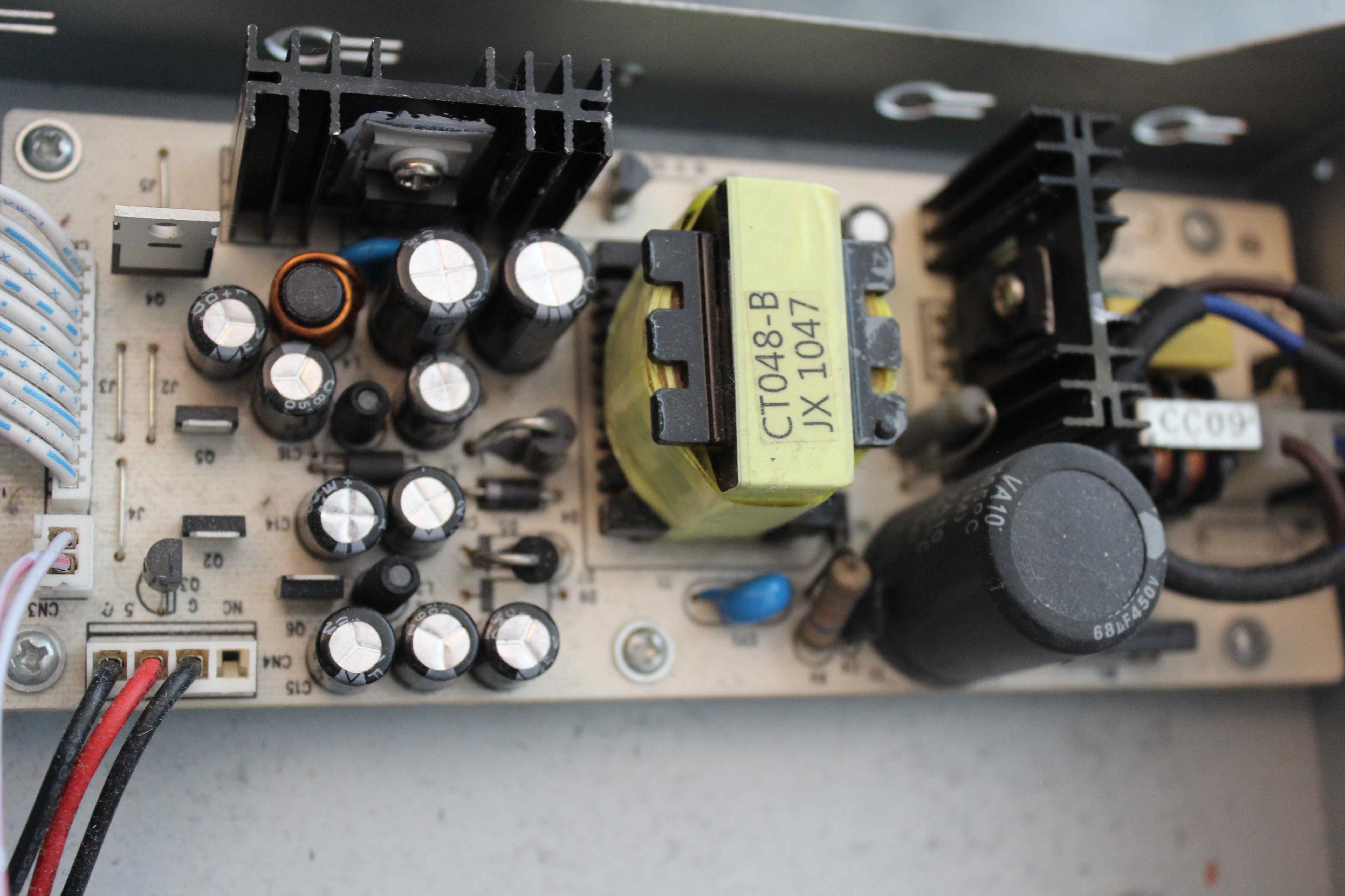

schaschix hat geschrieben: ↑Sa 10. Aug 2019, 20:46 Hallo,
Boot=ja, aber kein Empfang mehr.
Man sieht ganz klar, dass der Spannungsregler auf der Tuner Platine geplatzt ist. Elkos im Netzteil, Spannungsregler und Transistor tauschen und deine Box läuft wieder.
Beiträge: 1086
Has thanked: 29 times
Been thanked: 23 times
Da sind bestimmt auch noch Leiterbahnen weggebrannt, wenn an U5 Pin 2 ein Stück vom DILgehäuse wegbrennt.
Seltsamerweise sieht man an den Elko's im Netzteil nicht, das sie aufgebläht sind.
