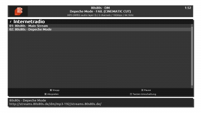

wollte gerade Internetradio hören und siehe da,
die Zeile sollte jawohl woanders sein.
LG ice32

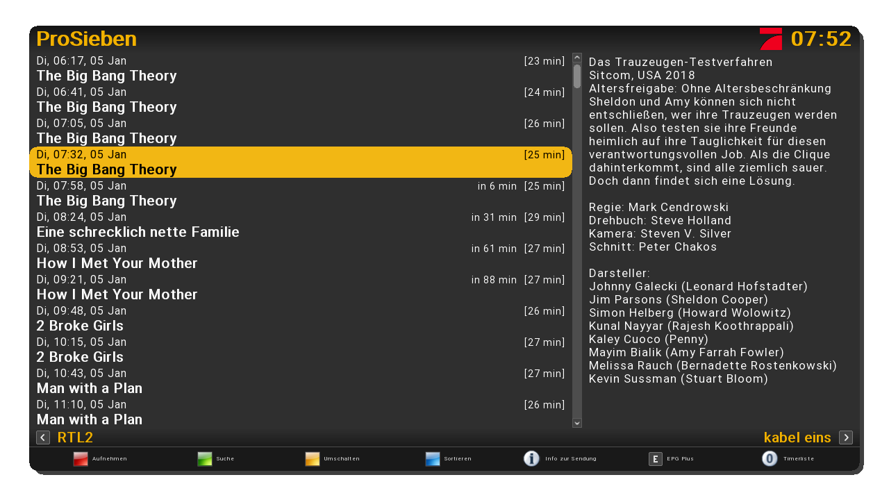

im aktuellem :NI:-nightly ist im multiboot-menue die schriftgröße im unteren bereich sehr klein ....

ice32 hat geschrieben: Di 29. Dez 2020, 09:58 wollte gerade Internetradio hören und siehe da, die Zeile sollte jawohl woanders sein.
Ich bekomme das nicht nachgestellt. Hier sieht alles schick aus.
Vielleicht ist es die URL oder die Beschreibung von dem Stream, die das bei dir auslöst. Postest du mal bitte den Schnipsel aus dem XML.

dryeye hat geschrieben: Sa 2. Jan 2021, 15:50 im aktuellem :NI:-nightly ist im multiboot-menue die schriftgröße im unteren bereich sehr klein ....
Ist ab dem morgigen Nightly wieder korrigiert.
bis Image 3.60 war auch alles schick, benutze meine Playlist schon Jahre.
Ansonsten habe ich die CST Shiner ausgemustert.
Meine Box ist jetzt eine ZGEMMA H7C :wink:
da läuft die Playlist ohne Probleme und ohne Anzeigefehler.
LG ice32
PS: hier meine > radio-stations.xml

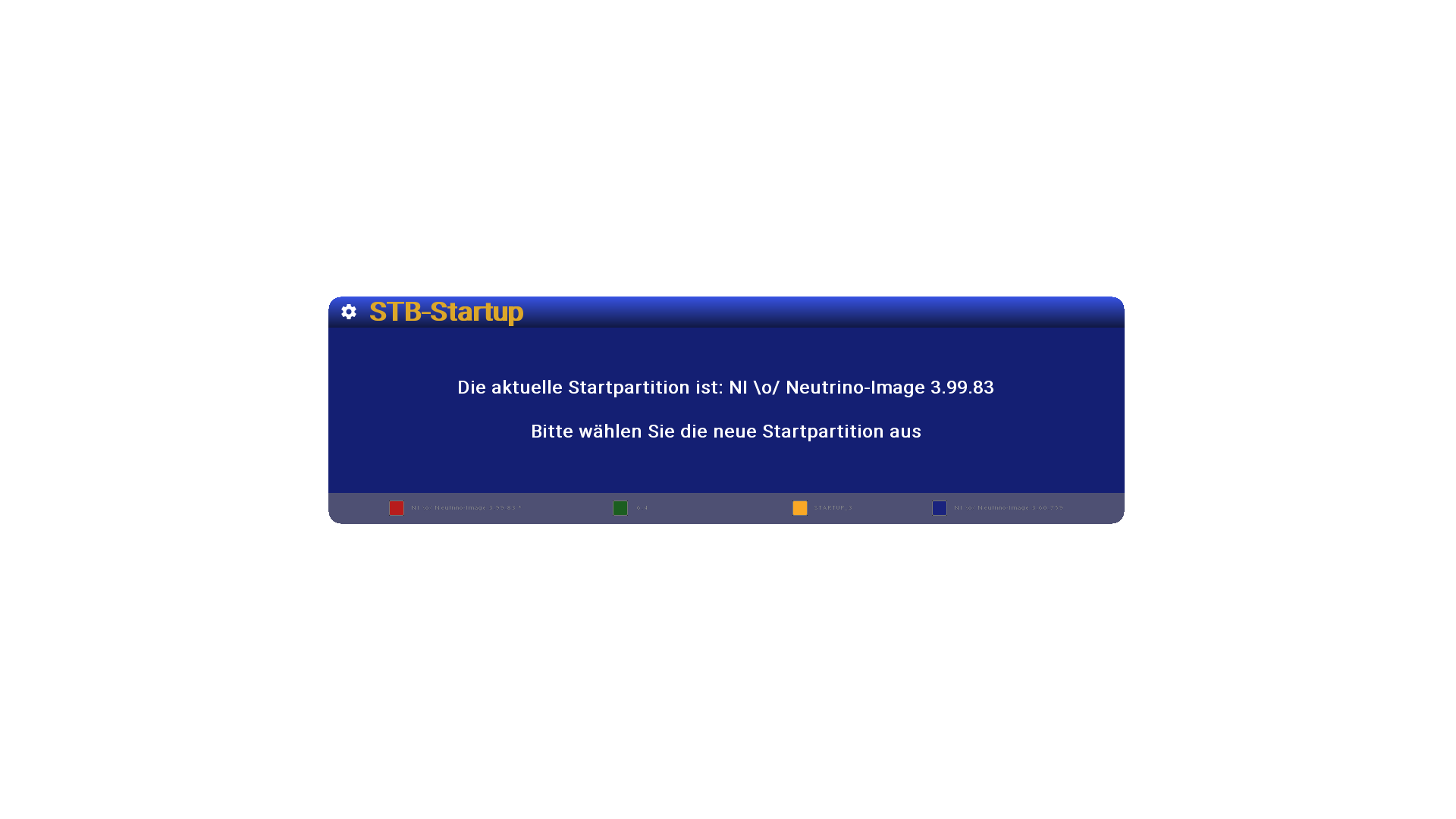

Thema Multiboot, sieht bei mir so aus..
damit ist Multiboot unbrauchbar, bitte Fixen.
LG ice32

Hast du /.version oder /etc/image-version bearbeitet oder gelöscht? Und zeige mal bitte deinen Inhalt von /boot.
ice32
Re: Umstellung nach /usr
Beitrag von ice32 »
nein habe nichts verändert.
Nightly Builds heute morgen geflasht, ein paar Einstellungen gemacht, dass wars.
konnte mir behelfen, indem ich die STARTUP Datei angepasst habe. (2 Werte geändert, Reboot)
1. ist opentv 6.4
2. ist NI 3.99
3. ist openpure2 6.4
4. ist openvix 5.4
muss mich mal in lua scripte einarbeiten, werde mir nachher in the bash ein kleines script scheiben,
dass die Sache für mich erstmal erledigt.
LG ice32
nimm mal bitte die startup.lua.
stb-startup.lua
(13.43 KiB) 503-mal heruntergeladen
Sollte damit wieder funktionieren.
Ist ab morgen im Image.

Knicko hat geschrieben: So 3. Jan 2021, 16:24 nimm mal bitte die startup.lua.
stb-startup.lua
Hallo Knicko,
hat funktioniert, sieht so aus....
alles schön, bis auf Punkt 4
sollte openvix 5.4 anzeigen, aber egal.
Passt,wackelt und hat Luft. :wink:
LG ice32
Bei EPG ist es noch recht anstrengend :wink:

Bualicher hat geschrieben: Di 5. Jan 2021, 07:59 Bei EPG ist es noch recht anstrengend :wink:
Ist ab morgen auch korrigiert. Ich hab den String für den Info-Button eingekürzt.

vanhofen hat geschrieben: Di 5. Jan 2021, 11:17
Vielen Dank.
Sieht mit dem heutigen Nightly sehr gut aus :thumbsup:
stb-startup.lua
ist das schon am 4.01 drin gewesen?
Ich habe bei mir noch keine Anzeige welches Image welche Bank nutzt. (Vu uno4kSE)
ice32
Beitrag von ice32 »
von links nach rechts im Hinweis ist die Partition 1-4 , wobei NI-Image immer Mode 1 ist.
LG ice32
ice32 hat geschrieben: Mi 6. Jan 2021, 18:10 von links nach rechts im Hinweis ist die Partition 1-4 , wobei NI-Image immer Mode 1 ist.
Nöö.
Kommt immer drauf an, was du für ein Image in der Partition 1 hast.
VU?
Keine Ahnung, geht da was nicht? Und wenn, was. :wink:
Beiträge: 3140
Has thanked: 52 times
Been thanked: 91 times
Die VUs haben ein Multiboot-Plugin, welches nicht (oder irgendwie nicht richtig) die Daten aus den anderen Partitionen ausliest.
