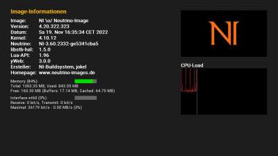

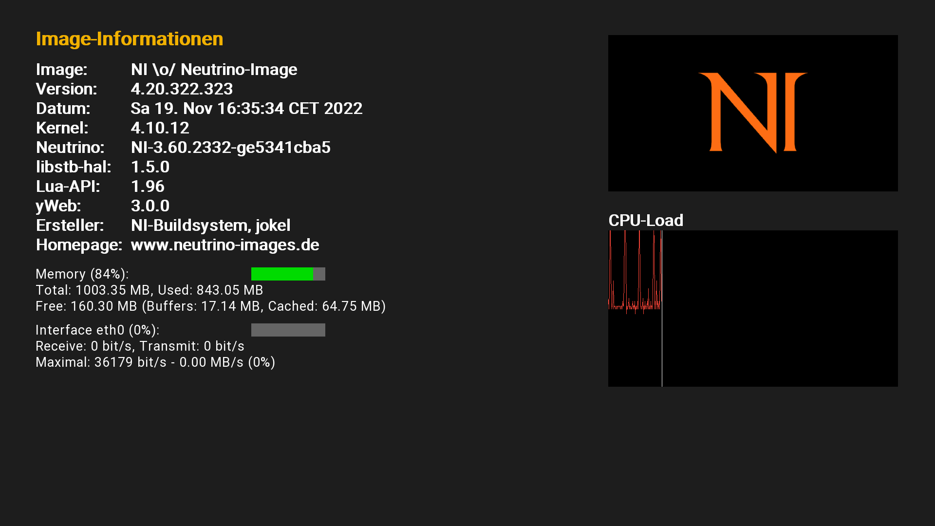

Re: ZGEMMA H7C/S Bugtracker
mit einschalten der box .. h7/c bleibt der bildschirm schwarz .. weil hdmi-cec nicht mehr funzt und ich meinen tv separat
einschalten musste. :nerd:
nachtrag
box auschalten .. tv geht aus
box einschalten .. tv geht an .. aber schaltet nicht auf den korrekten hdmi eingang
hat das was damit zutun..
https://github.com/neutrino-images/ni-l ... 181c7e20d5
