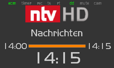

jimpoison hat geschrieben: ↑Mo 7. Nov 2022, 19:56 OK aber das grundsätzliche Layout sollte man doch auf der vu+ auch so hinbekommen, oder?
hab es mal auf einer VU Uno 4K SE ausprobiert, sieht ähnlich aus.
vuuno4kse.otheme.zip

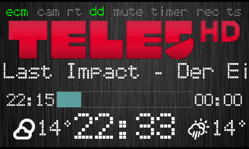

Hier von meiner Ultimo
