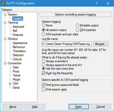

DrStoned
Beiträge: 23
Registriert: Sa 13. Aug 2016, 23:09
Re: Komme mit 'Putty' nicht an die Neo²
Beitrag von DrStoned »
neimag
Beiträge: 37
Registriert: Mo 28. Nov 2016, 17:03
Wohnort: NDS
Box: CST Neo², Trinity
Beitrag von neimag »
die Log-Datei habe ich inzwischen hinbekommen. Jetzt fehlt mir noch aus dem Terminal 'Copy' und 'Paste'.
