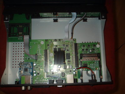

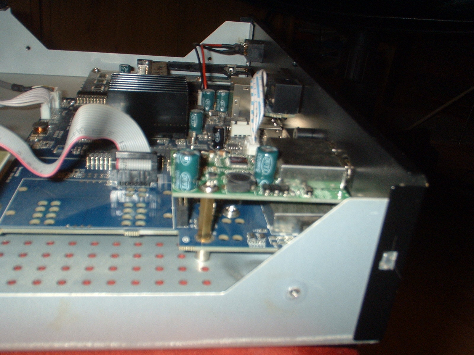

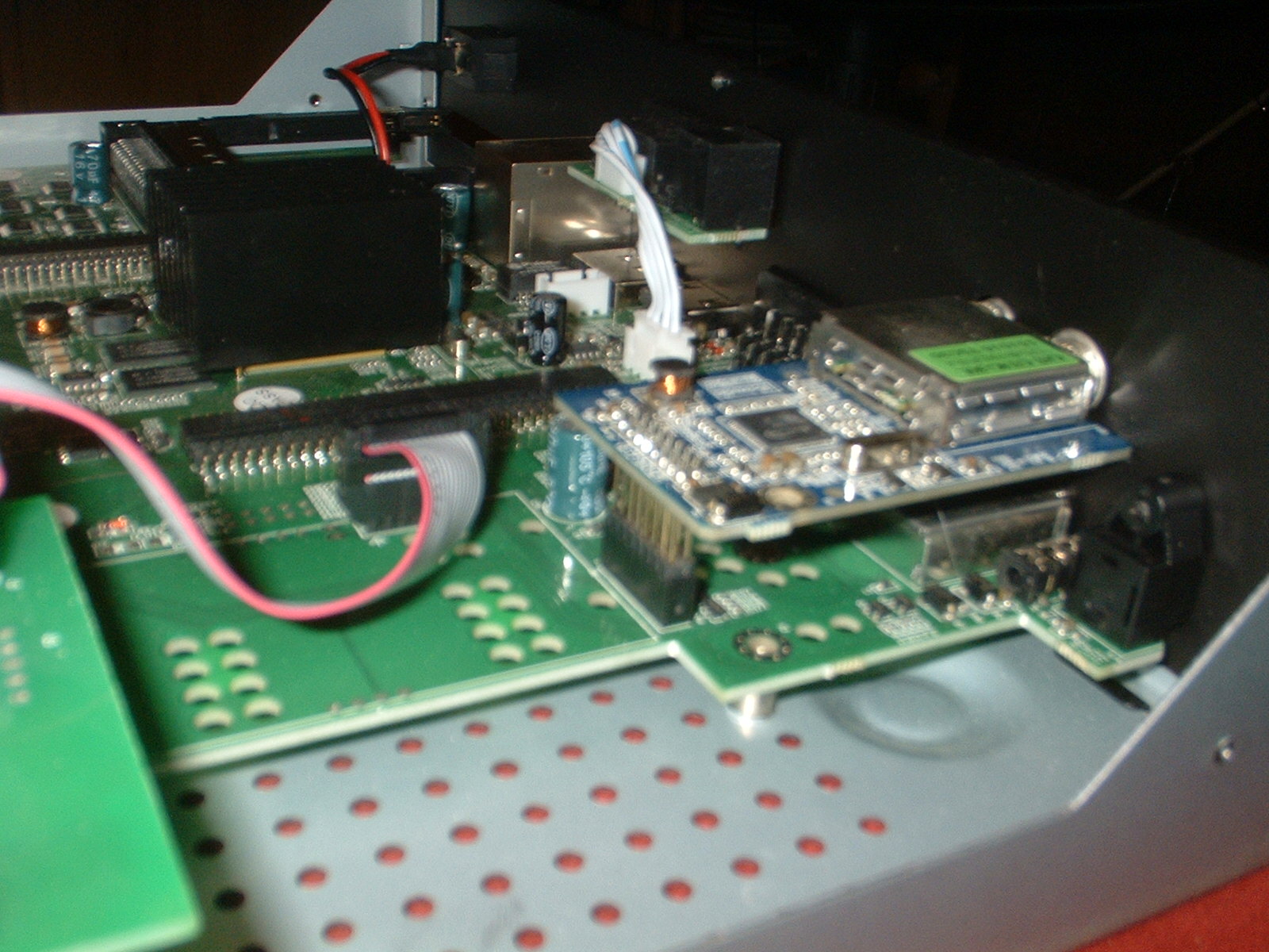

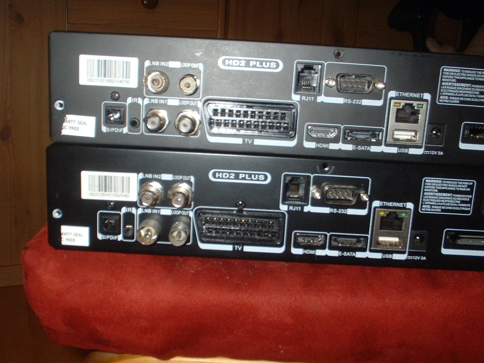

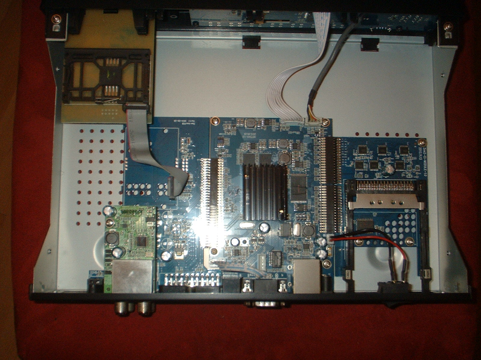

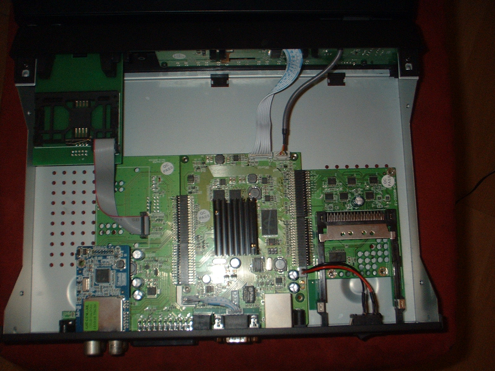

Hallo , habe jetzt mal meine Zee²-Kabel ebenfalls geöffnet und beide Versionen optisch verglichen , siehe Bilder , auch baulich sieht es gut aus , beide Rückblenden können ohne Probleme beim Umbau ( jeweils 1 x Kabel- + 1 x Sat-Tuner und umgekehrt ) weiter verwendet werden ...
bis auf eine positive Antwort kommt werde ich aber noch kein Netzgerät anschließen , ist mir nicht sicher nur auf gut Glück ...
anbei Fotos

Da ist nix gleich, unten auf dem Sat Board sind andere Bauelemente als auf dem Kabel Board oben.
Stichwort Kondensatoren und Spannungsregler oder was das für ein dreibeiner mit Kühlfahne ist.

Ja das stimmt , die Platine wo der Sat-Tuner 1 verbaut ist hat mehrere Kondensatoren , auf der Platine wo der Kabel-Tuner 1 steckt gibt es nur einen in der Größe ,
baulich lassen sich die Tuner 2 , also die steckbaren , zwar leicht umbauen ( auch beide Rückwände passen ) ,
aber ich wollte nichts riskieren ...
doch man sieht auch bei beiden Stecktunern Unterschiede , der Sat-Tuner 2 besitzt 2 Kondensatoren , der Kabel-Tuner 2 gar keinen in der Größe !
