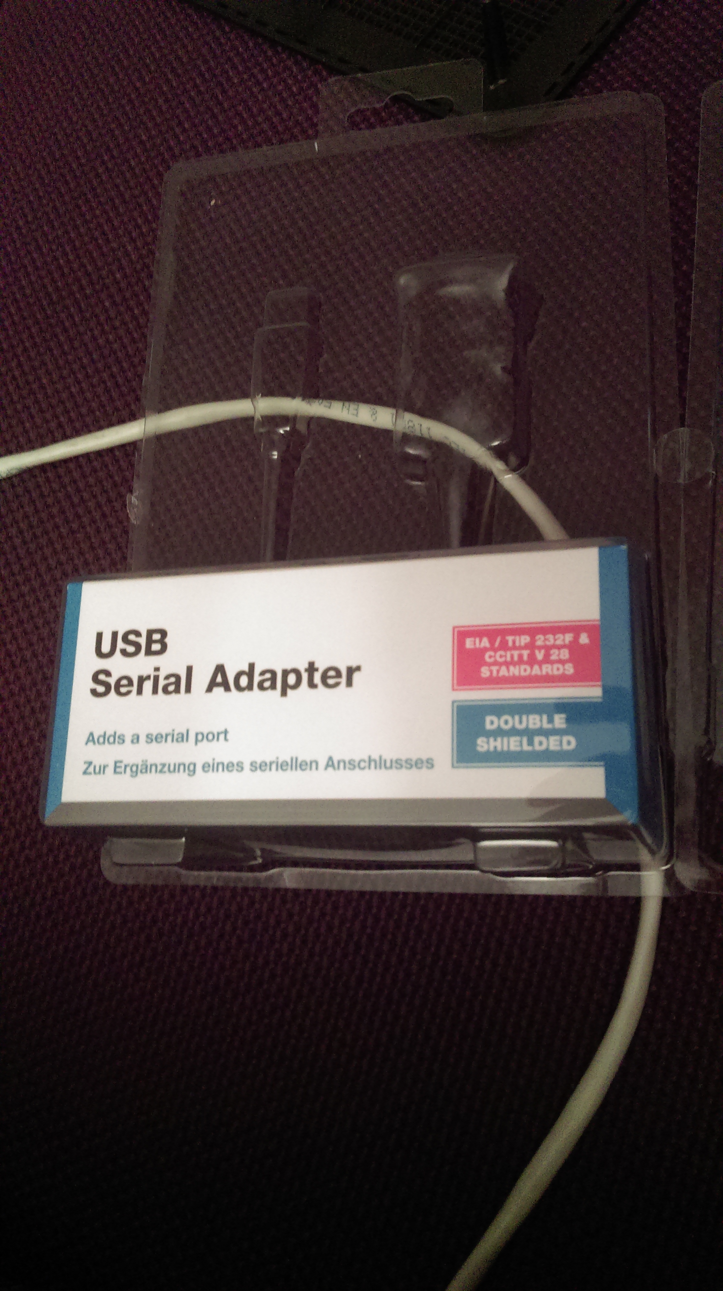

Ich habe mir jetzt so ein serielles Kabel besorgt (siehe Bild). leider komme ich mit Teraterm nicht auf die Box. Es wird kein "C" angezeigt. Wenn ich auf Transfer klicke kann ich eine Datei auswählen, die wird aber nicht an die Box gesendet. Drücke ich auf die Funktion Datei senden, wird ein upload gestartet. Aber irgendwie passiert danach nix, ich kann nach dem senden der 2 Dateien kein usb start usw. eingeben. Was soll ich machen?Es gibt ja serielle Kabel und eben Nullmodemkabel, da gibt es Unterschiede.
Daher muss es ein RS232 Nullmodemkabel sein.
Gruß Lunes

Re: NI-Image 3.3 (Kronos) - Rolling Release
im Bild erkennt man ja die Verpackung eines USB-Seriell-Adapters, das ist ja schonmal gut. Und ein Nullmodemkabel hast du zusätzlich auch noch?
Ist der richtige Com-Port (des Adapters) in Teraterm ausgewählt? Stimmen die Verbindungseinstellungen des Com-Ports wie laut Anleitung?

Ja ich habe dann noch ein Nullmodemkabel vom seriellen Stecker zur Box. Ich habe folgende Einstellungen bei Teraterm vorgenommen.Don de Deckelwech hat geschrieben: ↑Sa 18. Mär 2017, 20:23 Hi,
Port: COM5 (ist so im Gerätemanager zu sehen)
Baud rate: 115200
Data: 8 bit
Parity: None
Stop: 1 bit
Flow Control: Xon/Xoff
Transmit Delay: 0 msec/char , 0msec/line
Jedesmal wenn ich auf Transfer gehe, dann die uldr.bin.uartboot_img auswähle und mit Enter das senden bestätige, verschwindet das YMODEM Send-Fenster.
Danach sehe ich ein blinkendes Kästchen im Teraterm Hauptfenster.
Jetzt habe ich mal Putty installiert und alle Einstellungen wie beschrieben übernommen. Und ich komme wieder nicht auf die Box. Muss da noch irgend etwas beachten, Neustart per Netzschalter an der Box, oder Jumper vom Board nehmen?
Gruß Lunes

Am Kabel kann es nicht liegen, oder? das ich kein "C" bekomme. Gibt es evtl. noch ne andere Möglichkeit die Daten auf die Box zu bekommen? FTP?Don de Deckelwech hat geschrieben: ↑So 19. Mär 2017, 13:52 Hi,

ja, am Kabel könnte es auch liegen, hast du das schonmal für ein Bootlog benutzt, oder hast du eine andere Box (zur Not ne alte dBox2 oder so), womnit du das testen könntest?
Hast du dich denn auch an die Anleitung gehalten, also die Box vom Strom getrennt, den Jumper gesteckt, Nullmodemkabel dran und eingeschaltet? Aber da kommt kein C ???

Ja, ich habe alles so gemacht wie beschrieben. Ich vermute mal es liegt am Kabel... dass zweite Kabel (Nullmodemkabel) ist wohl kein Nullmodemkabel. Ich fahre gleich mal zu einem Freund und probiere mal ein anderes Kabel aus. Ansonsten fliegt die nagelneue Box in den Müll.Don de Deckelwech hat geschrieben: ↑So 19. Mär 2017, 14:14 Hi,

ein Nullmodem-Kabel hat 2 Buchsen (so wie der USB-Adapter und die Box jeweils Stecker/Pins haben) und ist 1:1 durch verbunden, passt dementsprechend direkt. Mit irgendwelchen Gender/Changer-Adaptern bekommt man das war auch hin was das Zusammenstecken angeht, aber wie man ja schon sieht sind diese Adapter ebenfalls 1:1 durch verbunden und damit geht es nicht

Die Box geht wieder, es lag tatsächlich am falschen Kabel. Habe jetzt nur das Problem, dass ich per FTP nicht auf die Box komme.Warum, vielleicht kann man die ja noch retten. Du solltest nun erst mal mit korrekten Kabel und am besten mit einer anderen Box die serielle Verbindung mit Putty herstellen und schauen ob ein Bootlog im Puttyfenster zu erkennen ist. Wenn das schon nicht funktioniert, brauchst du garnicht erst weiterzumachen
