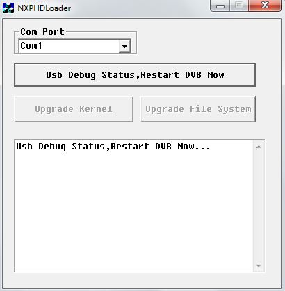

Irgendwas ist faul an meiner Kiste
Der NXPHDLoader klappt nicht mm was mir aufgefallen ist das ich bei Putty immer 2x usb start eingeben
muss bevor er den Stick erkennt.
Die Dateien mtd2.img und mtd2.img bekomme ich problemlos mit Putty auf die Box.

ey Leute, auch mal ein wenig mitdenken:
1. was soll uns so ein Bildchen bringen? Richtig: nicht viel... Poste doch bitte vollständige Logs...
2. schreibst du schon zum zweiten Mal von " mtd2.img und mtd2.img" , fällt dir da selber nix auf ???

Re: Coolstream Neo HD1 Plus ohne Netzschalter startet micht
@leander...... :wink:
Um das Image der Coolstream mit diesem Tool upzudaten, kopiert den Kernel als mtd1.img und das Image/Dateisystem als mtd2.img auf einen USB-Stick, der in FAT32 formatiert ist.
Den USB-Stick an der Coolstream anschließen, und die Coolstream mit dem PC mit einem Seriellen Cable (RS232) verbinden.
Dann das Programm "NXPHDloader" starten und den Anweisungen folgen, um den Kernel und/oder das Image/Dateisystem zu laden.
Sollte das Updaten nicht klappen, einen anderen USB-Stick versuchen, vielleicht wird dieser nicht vom Bootloader unterstützt.
Oder den Button serial/usb debug drücken und den Log kontrollieren.
