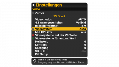

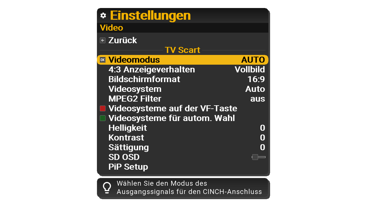

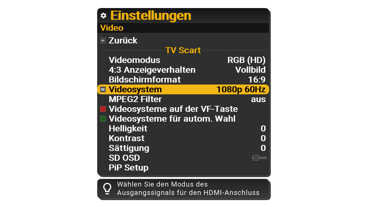

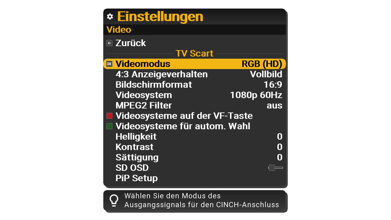

Hi zu Info für Euch falls selbes Problem besteht.
Habe Lösung gefunden
und
standen auf Auto habe es geändert in
und
welches jetzt von beiden das Problem behoben hat weis ich nicht jedenfalls kam seit2 Wochen kein schwarzer Bildschirm mehr.
mfg
Beiträge: 3218
Has thanked: 198 times
Been thanked: 55 times
Re: Kein Bild nach Standby
1080p60Hz ist aber falsch! Oder hast Du einen "NTSC" TV? (also einen der nur mit 60Hz klar kommt?)
geheim66de
Beiträge: 13
Registriert: Mo 18. Apr 2016, 21:54
Box: 2x Neo 2, 1x ZEE² - alle Sat
Beitrag von geheim66de »
1080p50Hz besser?
geht bei beidem super bild
