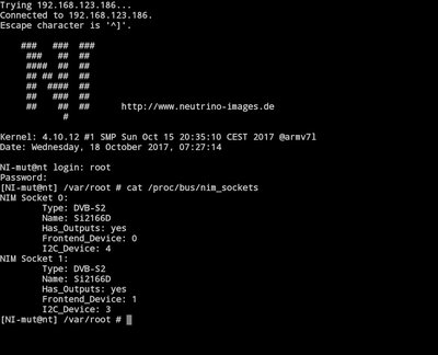

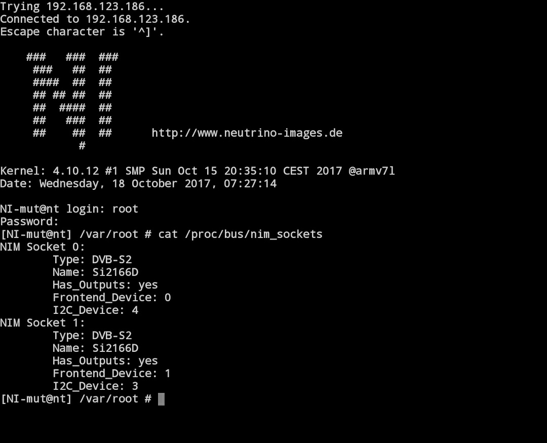

Wenn du über die Console mal folgendes eintippst :
Dann sollte das Ergebnis so aussehen:
Falls bei Dir als Name:
auftaucht, dann sind es die normalen dvb-s2 tuner.
cat /proc/bus/nim_socketsCode: Alles auswählen
Name: AVL6211- Bualicher
- Beiträge: 437
- Has thanked: 30 times
- Been thanked: 12 times
Re: Welchen Tuner?
Vielen Dank. Jetzt bin ich beruhigt. Ich habe mit
die gleiche Ausgabe erhalten wie Fred (Si2166D)
cat /proc/bus/nim_sockets'

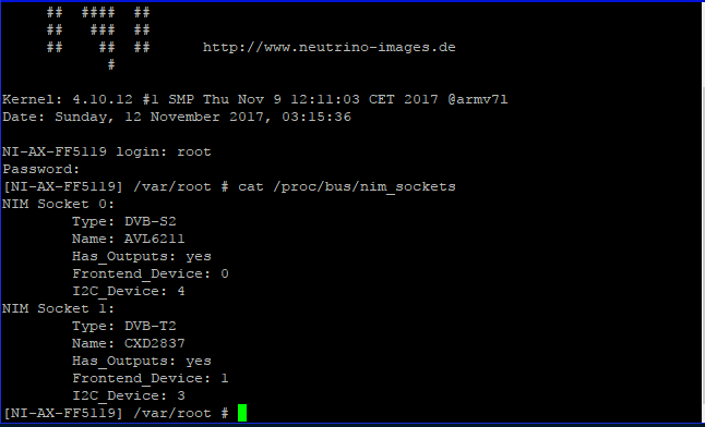

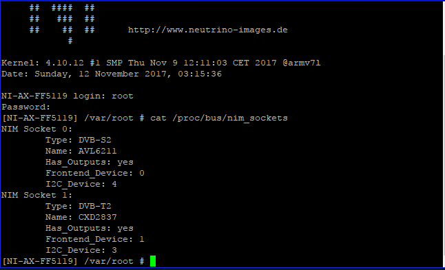

Bei mir sieht die Ausgabe über das Terminal folgendermassen aus:
Ich habe zur Zeit "2 x DVB-S2 & 1 X DVB-C/T".
Warum sind die DVB-C Sender gesperrt wenn ich über DVB-S2 aufnehme, müssten die nicht unabhängig
voneinander sein ?
