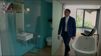

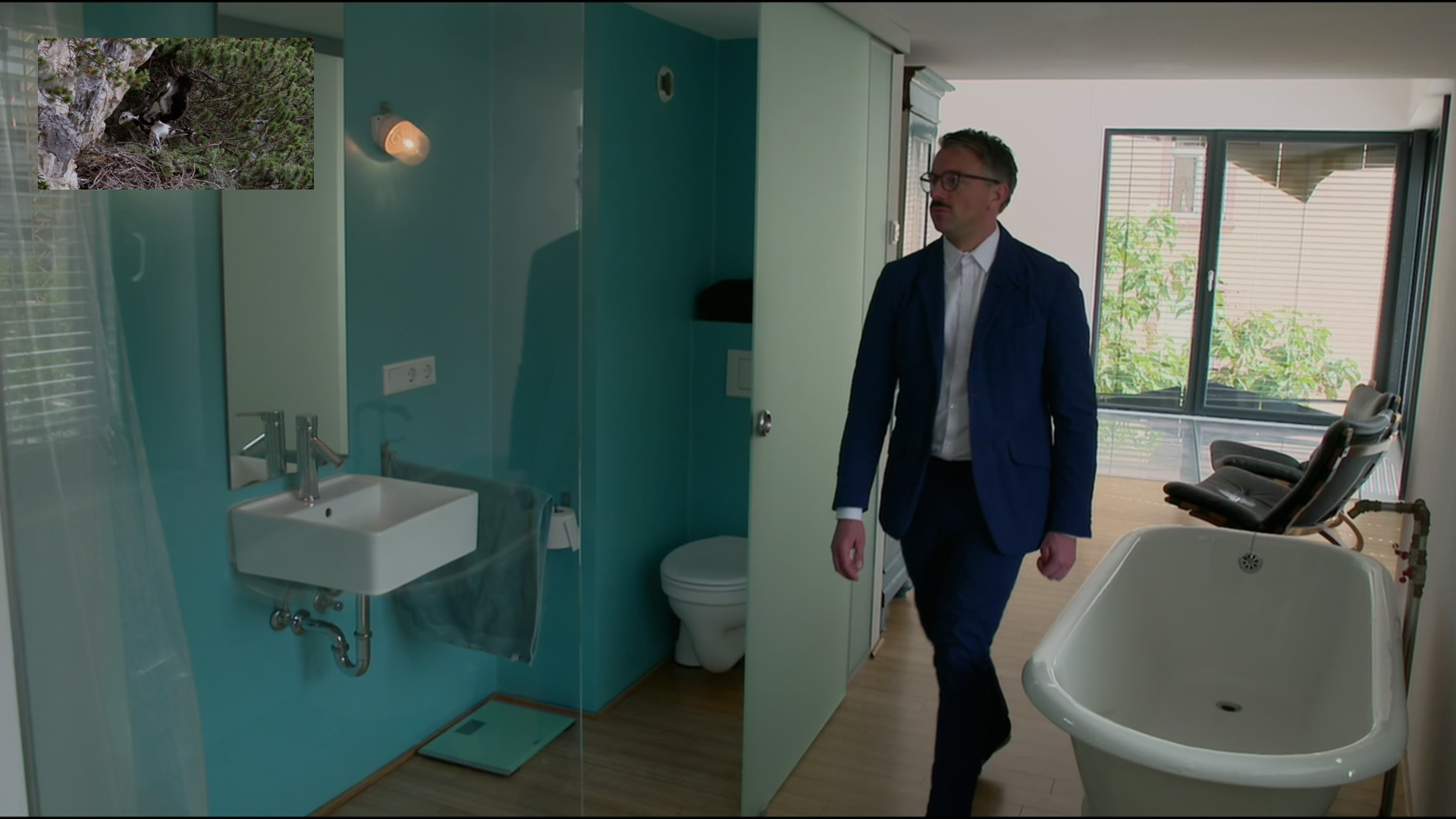

ich brauche Bitte mal Hilfe, ich habe eine TRINITY DUO mit Loop Kabel verbunden, mit dem Orginal Image gestartet, alles eingestellt und läuft, auch PIP !!!
So nun Update auf NI ->> alles eingestellt und PIP läuft nicht mehr kommt mit einem Fehler hoch, wie muss ich die Tuner Einstellungen vornehmen, damit PIP wieder läuft ??

mit
Independent
Independent
geht es !
Vielen Dank für die Hilfe
