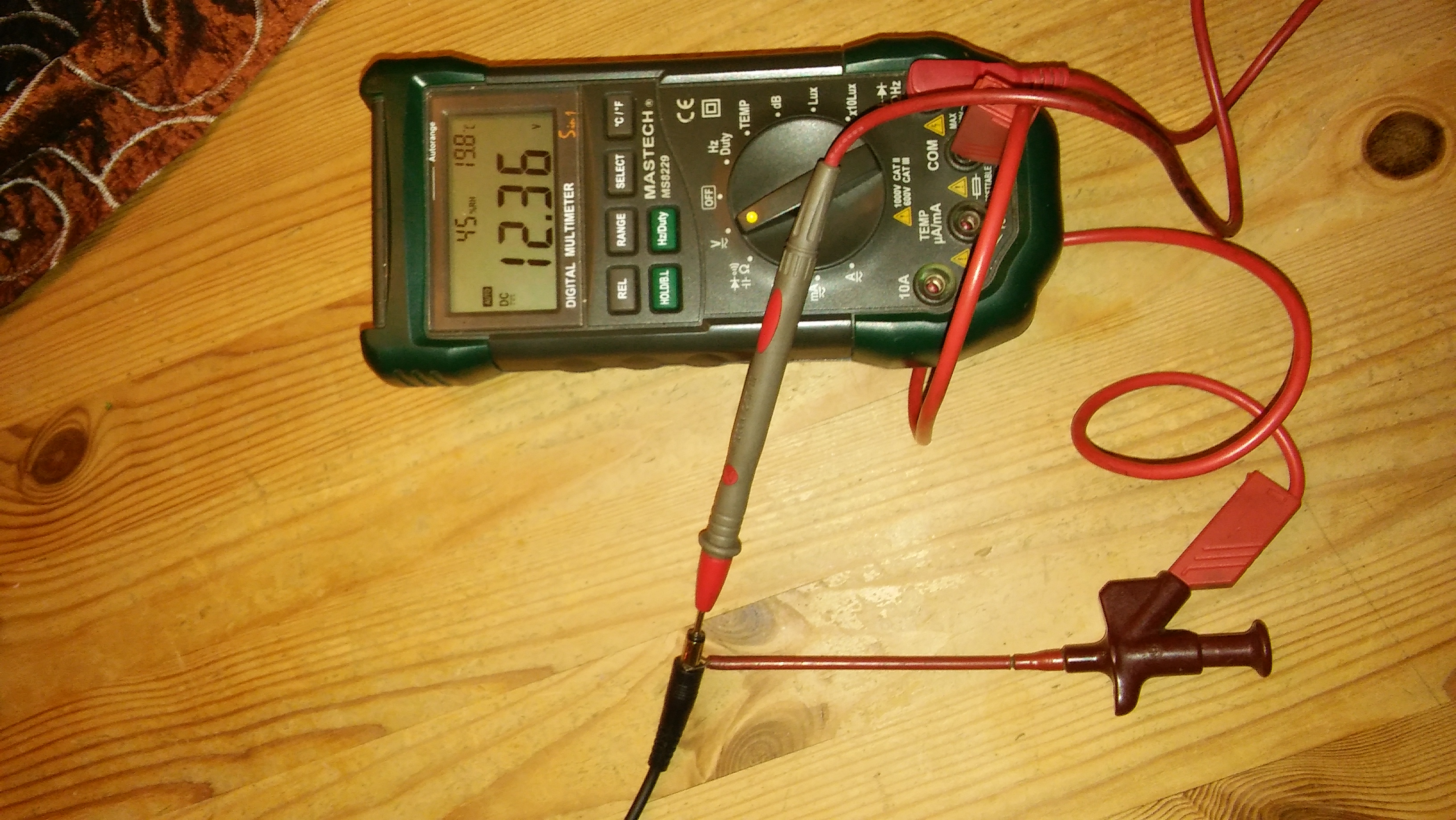

Genesis040
Beiträge: 14
Registriert: Di 19. Apr 2016, 20:37
Re: Trinity defekt
Beitrag von Genesis040 »
Am Netzteil habe ich gemessen sind 12 ,5 V
topie
Beiträge: 549
Wohnort: Bluepeerland
Re: Trinity defekt
Beitrag von topie »
Das ist doch Käse wenn die Spannung am Hohlstecker gemessen wird. Das sollte unter Last, sprich im gesteckten Zustand passieren. Besser mit einer Standard Glühlampe wie sie im Auto steckt testen. Eine Stopplicht Glühlampe , 12V/21W, sollte einer Trinity entsprechen. Wenn die an bleibt, ist das Netzteil ok. Dazu brauchts auch kein Messgerät.
Beiträge: 3251
Has thanked: 219 times
Re: Trinity defekt
Im Prinzip hast Du damit Recht. aber in der Regel hat ein defektes Netzteil auch ohne Last keine Ausgangsspannung mehr.
topie
Beiträge: 549
Re: Trinity defekt
Beitrag von topie »
Ich hab jetzt auch so eine Trinity V1 hier stehen die nur kurz mal aufblinkt und dann keinen Mucks mehr macht, kein Log, kein C, Spannung ist da, der optische Ausgang leuchtet rot.
Kondensatoren sehen gut aus,was sich aber nicht auf die Funktion bezieht.
