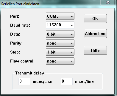

geht bei mir leider nicht, ich bekomme im Putty auch keine Verbindung hab es genau so eingestellt wie in der Anleitung

Vermutlich aber den falschen com-Port ausgewählt.Da muss man doch den Start der Box sehen Können“murmel“ oder eine Reaktion im ausgabefenster.

wenn der Bootloader zerschossen ist, dann geht nix mit USB. Es kommt auch nix via Putty rein.
ich gehe davon aus, dass alle benötigten Dateien zur Hand sind
0) uldr.bin + u-boot.bin auf einen FAT32 formatierten USB Stick kopieren (brauchen wir am Schluss)
1) Box stromlos machen und aufschrauben
2) Box via Serial mit dem PC verbinden
3) Tera Term starten (screenshot serialport)
4) Jumper setzen (J5)
5) über..
6) Datei auf dem Computer auswählen
7) Box anschalten
Die Übertragung sollte jetzt starten. Nach Abschluss ..
8) nach erfolgreicher Übertragung wird der Bildschirm blau
9) ENTER-Taste drücken
Jetzt hat man die Möglichkeit der Eingabe.
Den vorbereiteten USB Stick in den vorderen USB Anschluss stecken.
Nach Abschluss dieses Flashvorgangs
Weiter mit USB Recover
Einstellungen --> Serieller Port4) Jumper setzen (J5)
5) über..
Datei --> Transfer --> YMODEM --> sendenCode: Alles auswählen
uldr.bin.uartboot_imgDie Übertragung sollte jetzt starten. Nach Abschluss ..
u-boot.bin auswählen und übertragen9) ENTER-Taste drücken
usb start
fatload usb 0 $loadaddr uldr.bin
sfc erase uldr
sfc write uldr
fatload usb 0 $loadaddr u-boot.bin
sfc erase u-boot
sfc write u-boot
saveenvCode: Alles auswählen
Gerät ausschalten und Jumper entfernen- Dateianhänge
- serialport.PNG (29.15 KiB) 11252 mal betrachtet

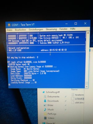

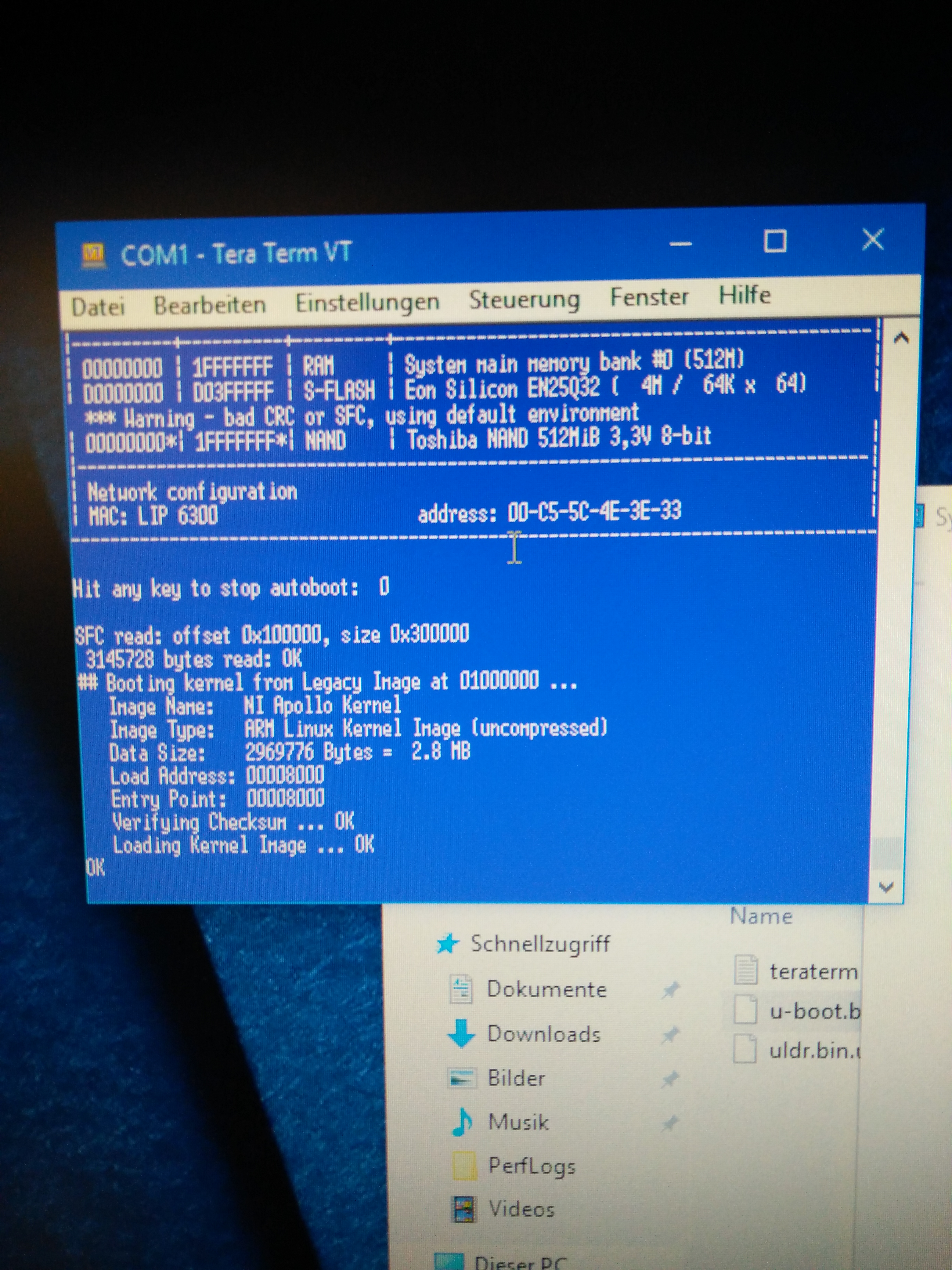

So bin einen Schritt weiter, wenn ich im Tera Term öffter hintereinander senden wiederholt habe gings.
hab jetzt die Krono Files uldr.bin.uartboot_img und u-boot.bin gesendet
wie kann ich jetzt die Befehle in Schritt 4 ausführen?
