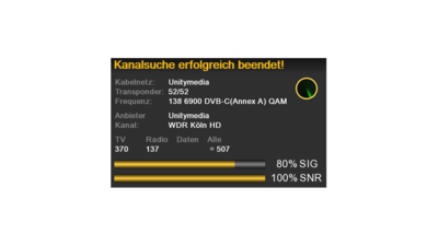

Re: Suche gut sortierte Unitymedia Senderliste
ich versuche gerade für meinen Schwager in NRW eine Dbox2(!!!) für den Empfang von unitymedia zum Laufen zu bringen.
Die hier geposteten Listen konnte ich dafür gut verwenden, vielen Dank.
Was mir fehlte, war die aktuelle cables.xml.
Auf der Grundlage der cables.xml im aktuellen NI-Image 3.2 habe ich eine erstellt, dabei die vorhandene Transponderliste mit der Transponderauflistung im unitymedia-helpdesk verglichen und festgestellt, dass die Neuerungen vom 20.09.2016 noch nicht für die cables.xml im aktuellen Image berücksichtigt worden sind. Haut mich, wenn es nicht stimmt.
Daher hänge ich die von mir (zunächst für die Cooli) aktualisierte cables.xml hier an mit der Bitte an andere UM-User, sie zu prüfen und Fehler mitzuteilen.
Du kannst nach erfolgreichem Suchlauf (mit NIT, s.o.) deine cables.xml anhand der Daten aus der services.xml nachkorrigieren, da stehen ja jetzt die aktuellen Tranponderdaten drin.
Wichtig ist dort vorallem die Frequenz (logisch
), aber auch die Modulation ("mod=..."), denn zumindest früher kannte die Coolie keine Auto-Modulation (im Gegensatz zur dBox2!!!
). Der Rest ist ja quasi immer gleich (symbol_rate="6900000" fec_inner="0").
Kleine Manöverkritik zu deiner Liste: Die erste Zeile fehlt (<?xml version="1.0" encoding="iso-8859-1"?> bzw UTF8), ohne dürfte die von der Box nicht akzeptiert werden.
Desweiteren ist es gängige Praxis (evtl sogar vonnöten, kA), die Frequenzen strikt aufsteigend dort einzutragen, deine ist ein wenig durcheinander.
Ausserdem hast du bei den drei tiefsten Frequenzen einmal die alten und die neuen drin, die wurden mal um ein MHz verschoben (kontrolliere bei dir dochmal anhand der services).
Die angehängte Datei ist im Dos-Format, unbedingt einen linux-fähigen Editor verwenden (wie sowieso bei allen Bearbeitungen von Dateien in der Box!).
Ich hab mir jetzt aber nicht alle Frequenzen einzeln angeguckt (aber zumindest 850 MHz fehlt bei dir, und die ganzen 500er (ausser 522) gibts zumindest bei mir hier im UM-Nrw nicht), wie gesagt, kontrolliere selbst mal anhand deiner jetzigen services.xml.
Ist doch recht viel Arbeit, gelle?
