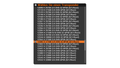

Hallo,ich krige keine programmen bei suchlauf von transponder (12382 H 27500 9/10 DVB-S2 QPSK 80/1Root).Andere sky programme laufen.Das problem habe ich seit 2 tage.Gleichzeitig auf beiden Apolo Tank Reciever.
 - Beiträge: 1065
 - Has thanked: 21 times
 - Been thanked: 20 times
Re: 2 Sender funktionieren nicht
Der Transponder hat sich geändert siehe Foto
Abhilfe: /var/tuxbox/config/satellites.xml updaten, restarten, dann den Transponder abscannen.

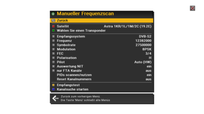

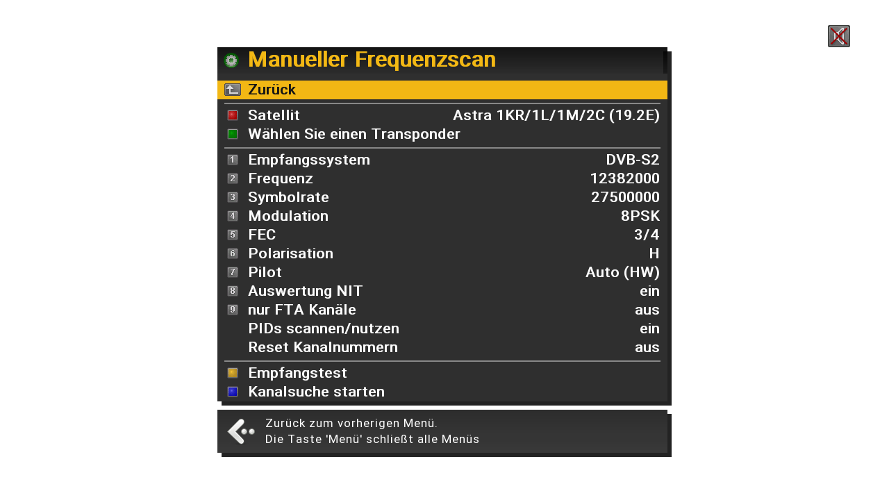

hallo,ich bin kein profi,aber wie kann ich satellites.xml updaten?.Mit tuxcomander oder FTP programm habe ich satellites.xml gefunden,und wie geht es weter mit update?

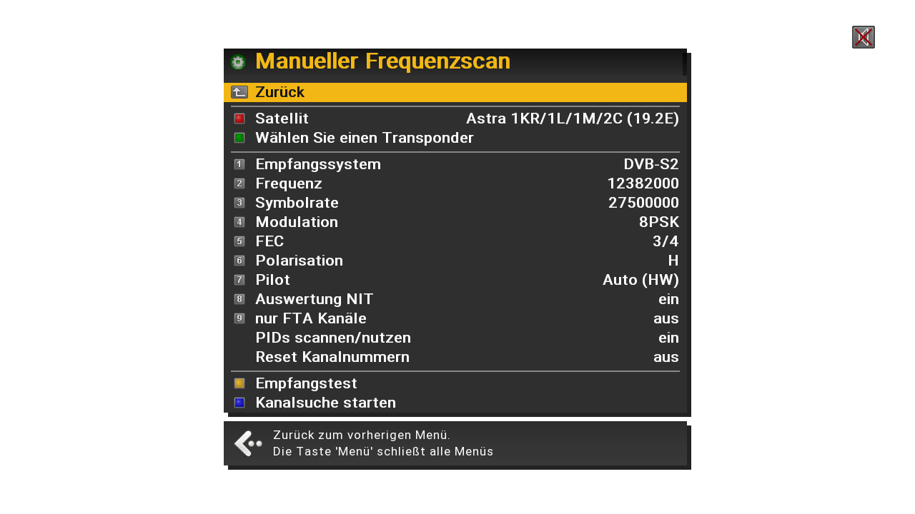

Hallo noch mal, habs geschaft mit kanal suche-manueller frequenscan.Vielen Dank.
Warum muss ich diese Transponder 12382000 immer "Manueller Frequenzscan"abscannen und endern auf 8psk,3/4?.Warum klappt nicht mit "Automatische Suche".?
mfg.
						mfg.

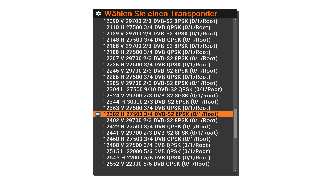

 - Beiträge: 915
ist jetzt nicht so klar was du willst:
beim automatischen SAT-Scan sollte die Transponder mit den richtigen Parametern automatisch gescannt werden, wenn NIT = EIN konfiguriert ist. So der Transponder in der satellites.xml noch falsch steht (das ist wahrscheinlich hauptsächlich dein Problem), wird die Frequenz erst mit den alten Parametern gescann und ganz zum Schluss, wenn schon alles durchgescannt ist, sollte dieser Transponder (und wahrscheinlich auch noch er ein oder andere) mit den richtigen Parametern gescannt werden - zumindest sollte es sich so verhalten, wenn die satellites.xml veralterte Einträge hat und NIT aktiv ist
Beim manuellen Transponderscan (nur ein Transponder) wird dir der Transponder (die Frequenz) weiterhin mit den Werten der satellites.xml zur Auswahl stehen, parallel aber auch nochmal die selbe Frequenz mit den richtigen Werten, die du dann nicht mehr anpassen musst, WENN der Transponder bereits in der services.xml vorhanden ist = es bereits mindestens einen abgespeicherten Sender mit den richtigen Parametern gibt - ist zumindest bei mir so.
