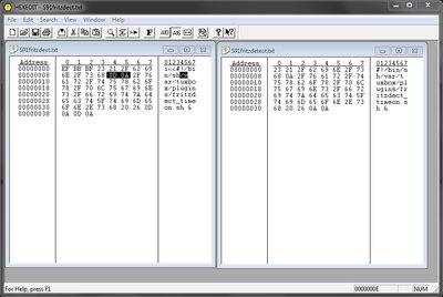

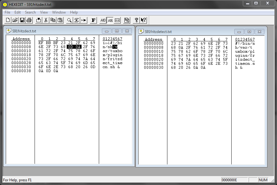

- Beiträge: 1072
- Has thanked: 23 times
- Been thanked: 22 times
Re: NEO²-Twin: Problem bei Verbindung mit Netzwerk
dann öffne die mal mit einem Hexeditor und du siehst das CR LF 0D 0A und nicht nur LF 0A
https://de.wikipedia.org/wiki/Zeilenumbruch
siehe Bild, links ist deine Datei !
Da bin ich echt an der Grenze meiner bescheidenen Kenntnisse angelangt...Das muss ich erstmal kapieren..annie hat geschrieben:dann öffne die mal mit einem Hexeditor [...]
Gerade hebe ich deine korrigierte Datei umbenannt nach S91fritzdect und nun hat es damit auch funktioniert...
Aber, wie gesagt, mit der Datei, die nicht linuxkonform ist, ist es auch gegangen.
Das würde ja heißen, dass die S91 gar keine Rolle spielt für die Art, in der ich das Einschalten der Fritzdect200 eingerichtet habe.
Da hätte ich dann irgendwas gänzlich missverstanden, was mir dann echt peinlich wäre.
Ich versuche das alles nochmal von Grund auf nachzuvollziehen...
D
