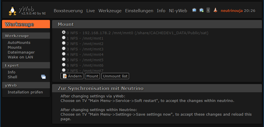

192.168.178.2:/share/CACHEDEV1_DATA/Public/sat on /mnt/mnt0 type nfs (rw,relatim e,vers=3,rsize=524288,wsize=524288,namlen=255,soft,nolock,proto=tcp,port=2049,ti meo=70,retrans=3,sec=sys,local_lock=all,addr=192.168.178.2)
ich habs auf der box gemacht über die netrino GUI! daher /mnt/mnt0

Re: aufnahmen werden nicht gefunden per nfs
das meinst? da ist der mount eingetragen! sonst könnte ich doch garnicht aufnehmen
